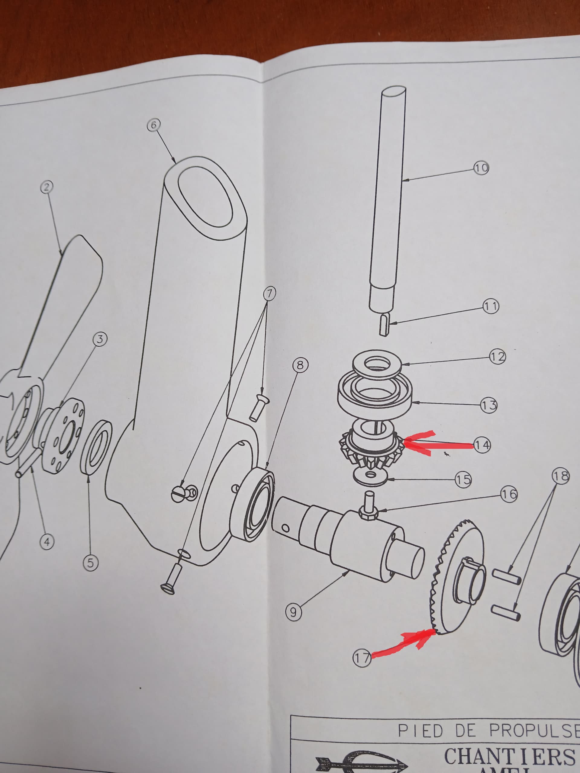

Quelqu’ un connait les références dans le commerce des deux pignons renvoi d’angle situés dans le pied du propulseur d étrave d’ un Santorin? ( Certainement les mêmes references pour le Maramu et super Maramu).
Voir schéma ci-dessous.

Je ne pense pas qu on puisse trouver ce couple d’engrenages coniques dans le commerce. Ces engrenages doivent être spécialement fabriqués pour Amel, mais je peux me tromper.

When my bow thruster shaft broke, I ordered from Amel
[01110] mecanisme pied de propulseur SM/Repair kit for bowthurster lower unit including 2 gears,tufnol shaft, toller beraings, plastic cap and seal
Code S.H/H.S. Code 84835080
624 euros without VAT and transport on top of that.
