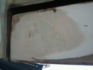

[img]nouveau propriétaire du Maramu ‘Désirade VIII’ (n° 116), sorti de l’eau (un jour sans tramontane) après 1 an d’immobilisation au ponton, le propulseur d’étrave ne descend pas & reste en position haute (hauteur goupille de sécurité). Résultat (lecture livre de bord) de la prise de pendille par le propulseur en janvier 2015, suivie de problèmes récurrents sur le propulseur (ne remonte pas, perte d’hélice …). Au sec, je trouve un décalage sur bâbord de 2 cm du sabot de propulseur.
Au vu des documents trouvés sur le forum, après nettoyage par injection d’eau dans le puit, j’ai tenté de le libérer en poussant vers le bas & monté un palan (4 brins x 5mm drisse) sur le moteur, mais sans résultat. J’ai pensé à un vérin plat sur le moteur mais par méconnaissance des capacités de résistance du portique de soutien j’ai abandonné cette solution.
Le dommage semble être un blocage mécanique (axe tordu ou plaque guide supérieure forcée sur paroi du puit).
Reste la solution de tirer vers le bas; Pas de prise sur la partie structure du propulseur. j’ai vu que le cache du sabot stratifié sur le pied du propulseur garde une zone stratifiée sur le vide du pied sous l’hélice, & pensais découper à la scie cloche deux orifices (Tb & Bb) dans la partie stratifiée pour gréer une sangle sur palan sur point fixe sous le bateau & tirer vers le bas après avoir mis l’ensemble propulseur en position basse au vérin de relevage (il monte & descend).
Avez vous déjà rencontré cet incident & SI OUI? comment avez vous résolu le problème ?[/mg]

en annexe
1 pic ensemble moteur & axe bloqués en position haute (le palan rajouté pour traction vers le bas & forcer l’ensemble à descendre) - le vérin est remonté partiellement pour libérer le cable.
1 pic déformation sabot avec propulseur en position haute . Vue Tb.

propulseur débloqué de sa position haute.
1ere étape : la descente du propulseur est enclenchée au tableau; le vérin monte & libère le cable - propulseur reste bloque en position haute. Perçage (scie cloche 60mm) de 2 trous dans la stratification (centre haut) du pied & passage d’une estrope (bout de 8mm lové). Frappé un palan + corps mort (prévoir 100 kgs pour bouger sinon palan monte le corps mort). L’ensemble à la traction (retenue à la main jusqu’à appui du bas du moteur).
2eme étape : l’hélice d’origine (années 80 ?) en alliage était tombée dans le puits (forte corrosion de l’ensemble moyeu, vis) - défaut d’entretien régulier.
3eme étape : essais montée/descente ensemble sans hélice - OK (pas de déformations axe)
4eme étape : bloqué ensemble en position haute avec clavette (retenue mécanique du moteur); monté collier dia 60mm à mi-hauteur tube pour retenir ensemble bas du propulseur. Défait les 4 vis de retenue de l’axe sur moteur. L’axe ne descend pas (huile + graisse ‘congelés’ sur axe & cannelures axes ?); forte dose de dégrippant sans succès.
5eme étape : répétition de passage d’estrope dans le pied de propulseur; traction vers le bas & séparation de l’axe & du moteur du propulseur. cannelures & axe en bon état.
6eme étape : … commande pièces de rechange du propulseur (inclus hélices & vis plastique) pour remonter l’ensemble.
Enseignement : contrôle & entretien annuel du propulseur sont inscrits au plan d’entretien pour assurer la fiabilité de l’ensemble.
