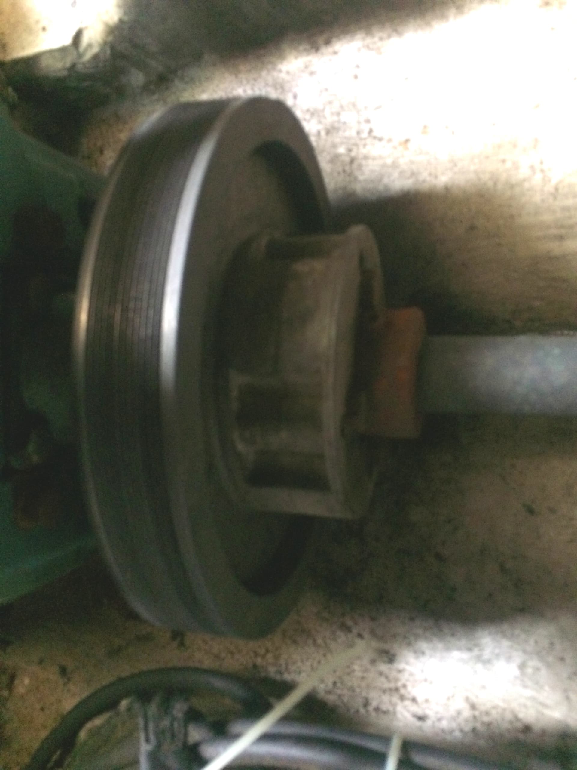

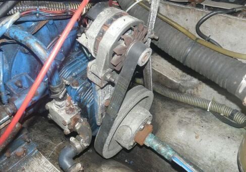

Je vais chercher des photos dans mes archives (il me semble que 'j’en ai deja mis ici sur le forum) pour montrer l’installation.
Rien de complexe au final, j’ai mis une poulie du plus grand diamètre possible en sortie de l’inverseur a l’accouplement avec l’arbre. Au dessus via des fixations maison reprise sur l’inverseur, j’ai monté la génératrice, avec la possibilité de tendre et détendre la courroie.
La génératrice tourne a partir du moment ou l’arbre tourne, qu’on soit a la voile ou au moteur. Quand on est au moteur les tours/minutes sont élevés et du coup on risque de produire beaucoup de courant et de faire chauffer la génératrice, pour éviter cela j’ai simplement installé un relai (relai de démarrage automobile) afin qu’une des sorties de courant de la génératrice soit coupée quand le contact du moteur est “on”. Donc la génératrice tourne quand on est au moteur, mais ne produit pas de courant, donc elle ne chauffe pas, et ne produit presque aucune force d’entrainement a contrer (pour le moteur)
Quand on est a la voile, le relai ferme la ligne et la génératrice peut produire du courant, le courant qui en sort est alternatif, il passe alors dans un redresseur (pont de diode classique) qui le “transforme” en courant continu, après le redresseur le courant part au chargeur de type MPPT (comme pour les panneaux solaire). Celui-ci va gérer la charge de la batterie de manière optimale.
L’avantage de passer avec un MPPT c’est que lors des phases de charge batteries qui ne demandent pas beaucoup d’ampères il ne va prendre que ce qu’il a besoin a la génératrice et donc celle-ci ne produira pas à outre mesure.
Pour donner un exemple a deux conditions:
On navigue à 6 knts, batterie en début de charge qui demande beaucoup d’ampères, le MPPT va “ouvrir les vannes” et envoyer par exemple 14V et 8Amp dans les batteries. la Génératrice va produire en sortie un courant et tension élevé qui “découpé” par le MPPT produira ces 14V et 8A, elle demandera un peu de couple a l’hélice (donc freine un peu le bateau).
On navigue un peu plus tard, toujours a 6knts, mais les batteries sont en fin de charge, le MPPT ne demande plus que 13.2V et 1A pour les batteries. La génératrice produira donc un courant bien moins elevé que précédement et donc moins de couple à l’hélice (moins de frein).
Dans ces deux cas, à 6knts la vitesse de rotation de l’helice est toujours la même, mais la génératrice à produit une tension et un courant différent, et un couple de freinage différent. Donc le bateau aura eu une vitesse moyenne différente .
C’est pour cela qu’il est difficile de te donner un chiffre “de combien ca freine le bateau” à 5knts, car d’une part ca dépend deja de l’helice, la coque (propreté), phase de charge de la batterie etc etc …
Etant en configuration voyage, avec un MAramu accusant 13.5Tonnes en ordre de marche, on a pas cherché la performance et plutot le confort d’avoir de l’energie a tout moment,
ET pour une idée, on a fait la transatlantique à 6.4knts de moyenne pour un vent portant moyen a 16/18knts :wink:
