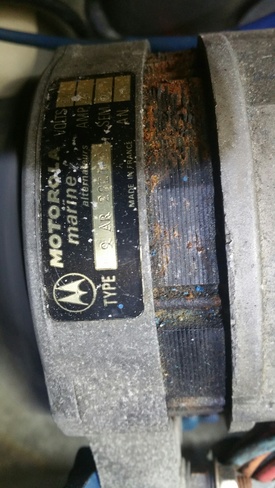

Mon Sharki 1982 as l’alternateur Bosch 40 Ampere et j’ai vue aussi Motorola comme alternateur d’abre. Normalement le regulateur est la part d’alternateur.

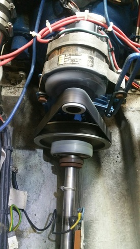

J’ai dans mon garage à Toulouse l’alternateur d’arbre complet du Sharki de 89 que je n’ai pas remonté après remotorisation. Il donnait 5 A à partir de 5 in.
Si ça vous intéresse…
Oui cela m’intéresse
Pourrais-tu m’envoyer des photos des étiquettes, de la roue d’entraînement de la courroie fixée sur l’alternateur ainsi que les dimensions entre les deux points de fixation de l’alternateur au cadre moteur ?
Ce serait génial si cela correspondait au notre.

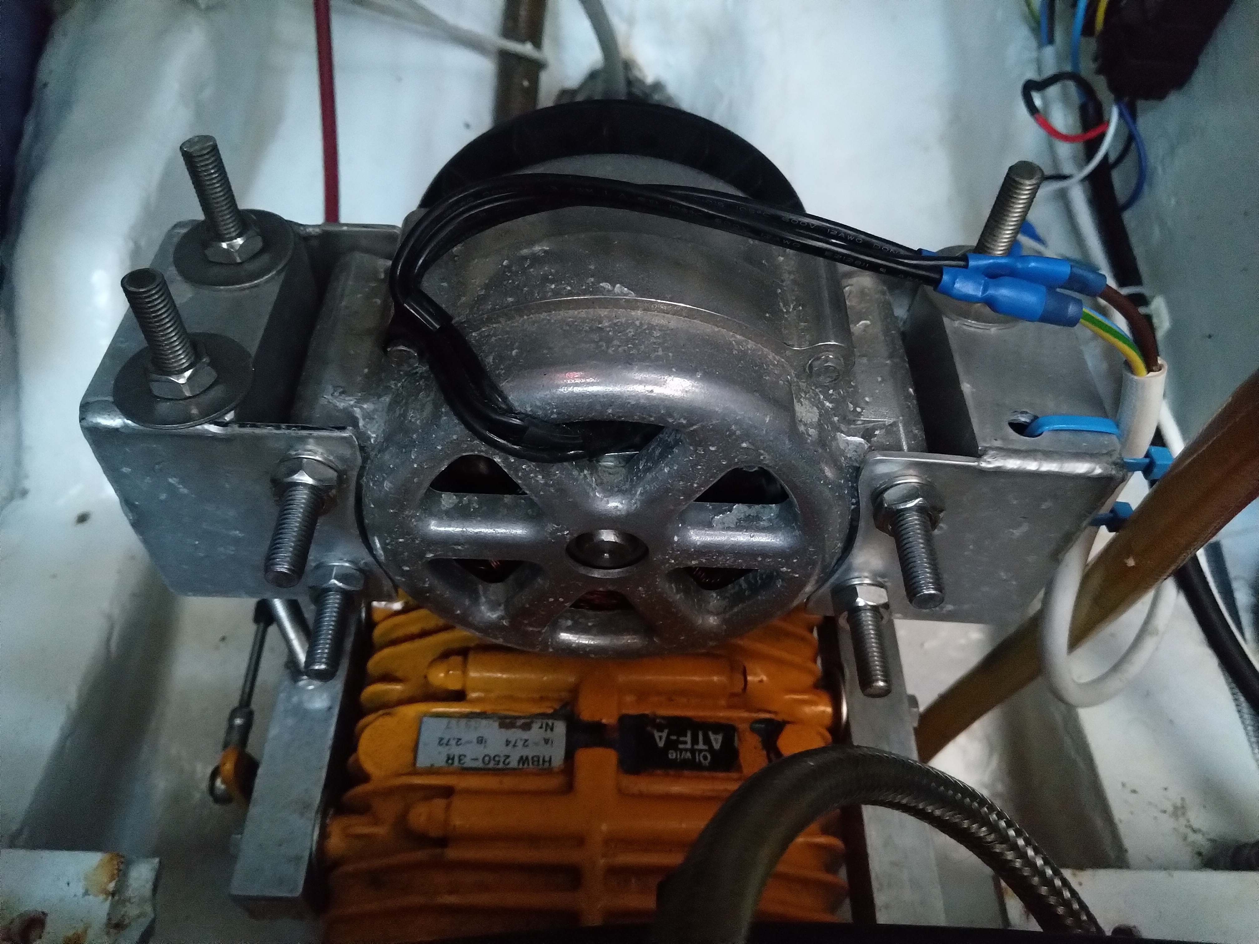

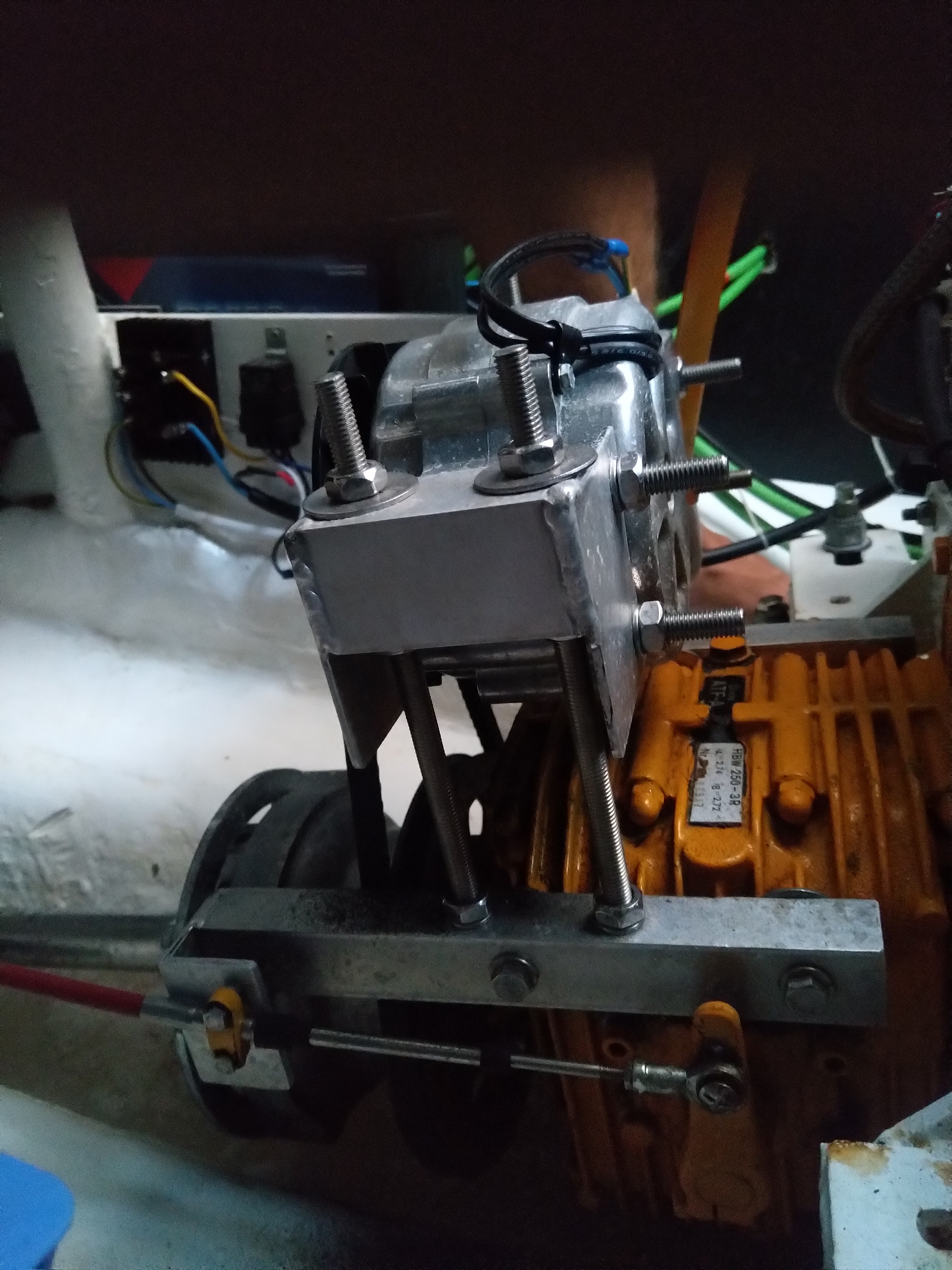

Voici a quoi ressemble le montage. Mais les entraxes de fixations doivent etre assez standard sur la generatrice donc surement adaptable facilement sur le montage d’origine que tu possedes.
Le modele est celui-ci
1600W de puissance max. Donc en fonction du choix de poulie, la vitesse de rotation sera plus ou moins elevee et donc changera la puissance disponible.
