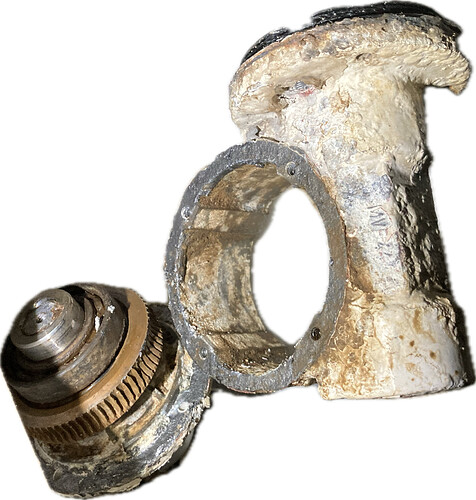

J’ai l’enrouleur de Grand voile de mon Super Maramu de 1994 qui est HS. Heureusement que le système de dépannage manuel fonctionne très bien.
Le roulement supérieur, ainsi que la roue en bronze sont détruits suite a une infiltration d’eau.

Chez moi le moteur fonctionne très bien (remplacé il y a 10 ans, trouvé chez Amel)
Le problème est le réducteur avec renvois d’angle, je pourrais remplacer les joints spy et roulements, mais j’aurais encore besoin du dentiste pour l’engrenage en bronze…

Merci pour ta réponse, je suis revenu en Belgique, j’en ai acheté un de la marque Bonfiglioli (dernier disponible) 130 euros!
Il semble totalement identique au mien😃

Juste pour vous mettre en garde sur le remplacement du renvoi d’angle sur internet…
J’ai reçu le VF44 P1 28 qui de l’extérieur était fort ressemblant.
Malheureusement après montage, il tournait beaucoup trop vite! Occasionnant des bourrages dans le mat.
L’original a 70 dents et celui ci 28.
Heureusement, l’entraide est réelle au sein du groupe. Un très grand merci à Fred qui a pu me dépanner avec un renvoi d’angle équipé de la bonne dentition.
