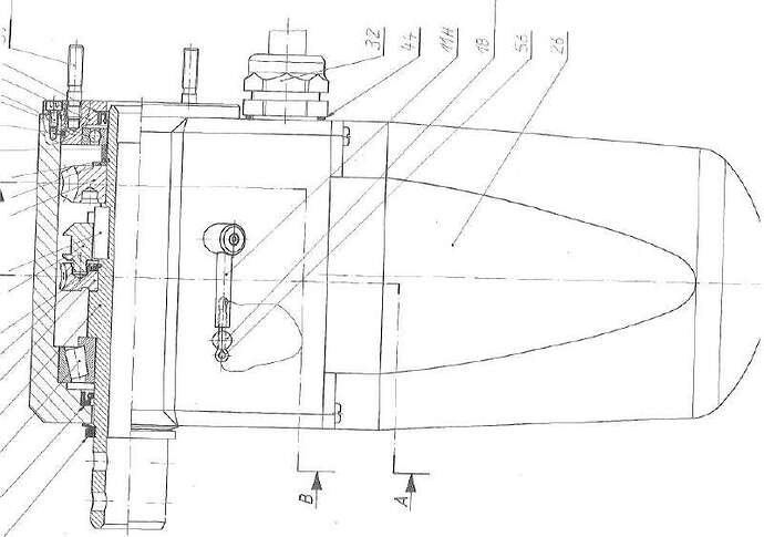

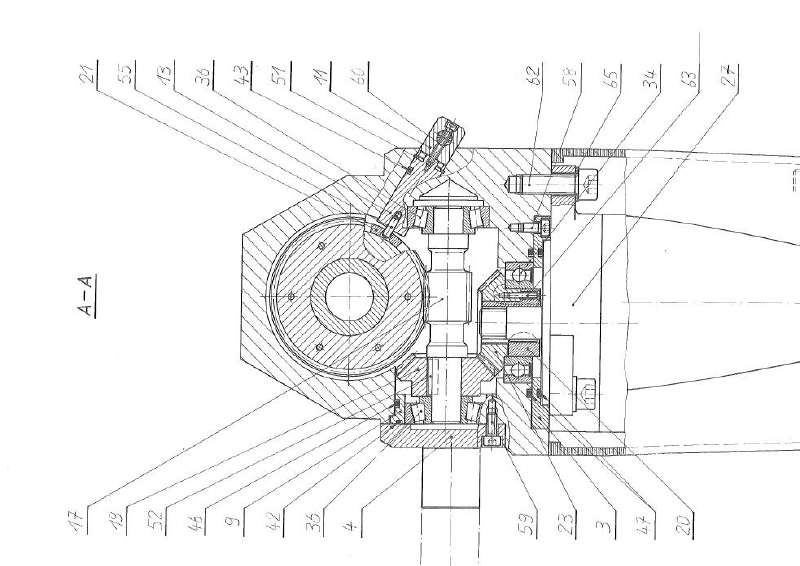

AMEL m’a envoyé les plans de mon enrouleur mais sans nomenclature. Cela a été cependant suffisant pour mener à bien l’opération.

J ai en ma possession le plan éclaté du niref 10.
Si vous avez besoin d un conseil ou du plan n’hésitez pas a me contacter.

Nous nous appretons à démâter notre SM n°19 “CUCA” pour changer le gréement dormant et repeindre les mâts… Ton article concernant l’enrouleur de génois m’interesse particulièrement pour déposer et réviser le moteur… mais pour une raison que j’ignore je ne peux pas voir les pièces jointes… Peux tu me les faire parvenir par mail ?.. notamment les plans

Moi aussi j’aimerais disposé des informations pour le jour où me enrouleur lachera et notamment le plan que Amel vous a fourni. Un dossier sur ce forum me paraît une bonne solution.

Merci Alain pour toutes ses informations mon enrouleur de génois donnent des signes de fatigue et refuse de fonctionner de temps en temps aussi je pense que le moteur électrique a besoin d’un bon nettoyage et de revoir les charbons. je pense le démonter mais vous avez parler d’étanchéité. Qu’en est il? Pourrais tu m’envoyer l’éclaté de l’enrouleur afin que je comprenne.

Je découvre que vous avez l’éclaté ou plan du NIREF 10.
Pourriez vous, s’il vous plaît, me le faire parvenir ?

ne serait-il pas possible de mettre ce document dans les dossiers ? ça intéresse certainement beaucoup de monde (potentiellement tous les propriétaires de Amel construits autour de 1989).

Je suis également intéressé par cet éclaté car je dois bientôt démonter le mien qui a des hoquets. Évidement la meilleur solution serait que Patrick le mette sur le forum mais en attendant serait il possible de me l’envoyer?

Difficile de t’envoyer le dossier que nous aimablement fait passer Alain, je ne trouve pas ton adresse mail sur le site…

Dossiers envoyés à patrick qui les mettras en ligne en fin de semaine.

C’est en ligne dans les dossiers …
