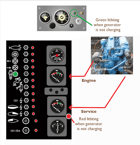

Voici un peu de documentation pour les alternateurs chez Amel.

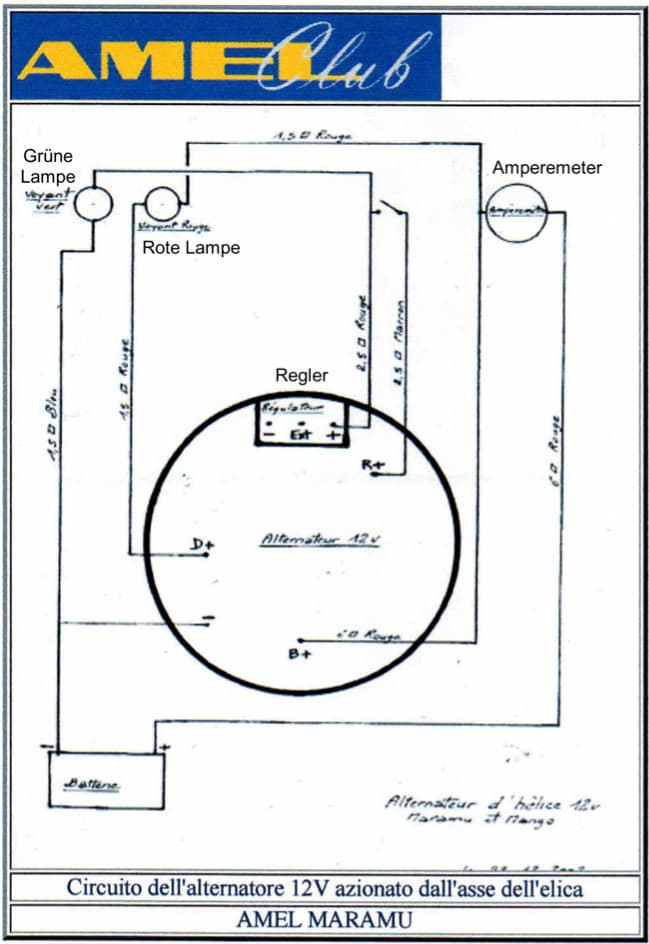

Et aussi quelle que schemata electrique:
electriciteitsschema1.pdf (2,0 Mo)
Elektrizitätsschema-02.pdf (419,5 Ko)
Elektrizitätsschema-04.pdf (180,4 Ko)
Pour l’alternateur d’arbre d’helice:

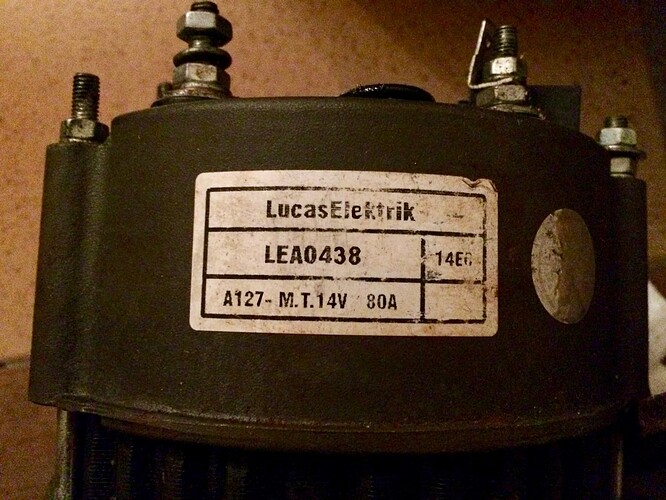

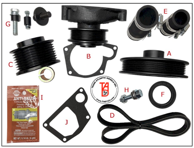

N’importe quel alternateur peut être utilisé s’il est isolé de la masse négative. La limite est peut-être de 90 ampères, car sinon la courroie trapézoïdale devrait être convertie en serpentine.

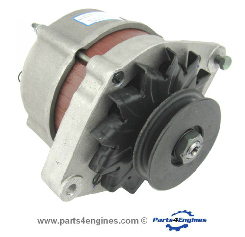

Example: Perkins 4.108 high output alternator
Kit pour cette travail:

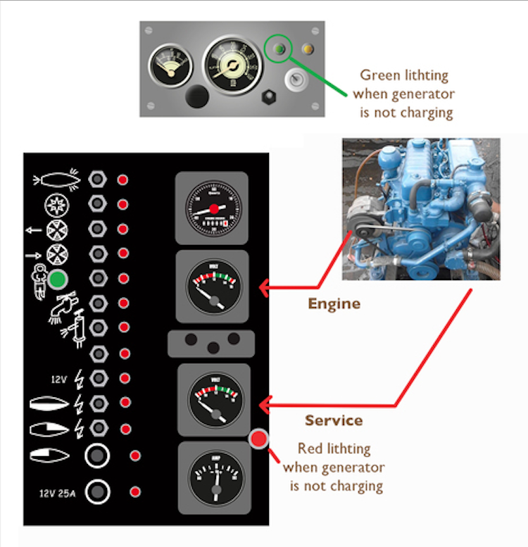

Pour précision je n’ai qu’une lampe sur le tableau de bord moteur et sur le tableau de l’alternateur d’arbre. Je n’ai pas de lampe sur le tableau électrique pour l’alternateur de service.
Merci aussi pour les différentes références d’alternateurs.

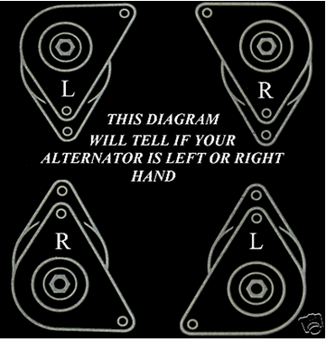

Une dernière question, les alternateurs cités nécessitent ils de modifier le support existant ?
Encore un grand merci à vous deux et une bonne soirée.
C’est sur, @Carcode et @Gamelan sont des pros imbatables! Grand merci a tous les deux pour aider tous les navigateurs dans le besoin.
Vérifiez auprès du vendeur si l’alternateur est à gauche (left « L ») ou à droite (right « R »).

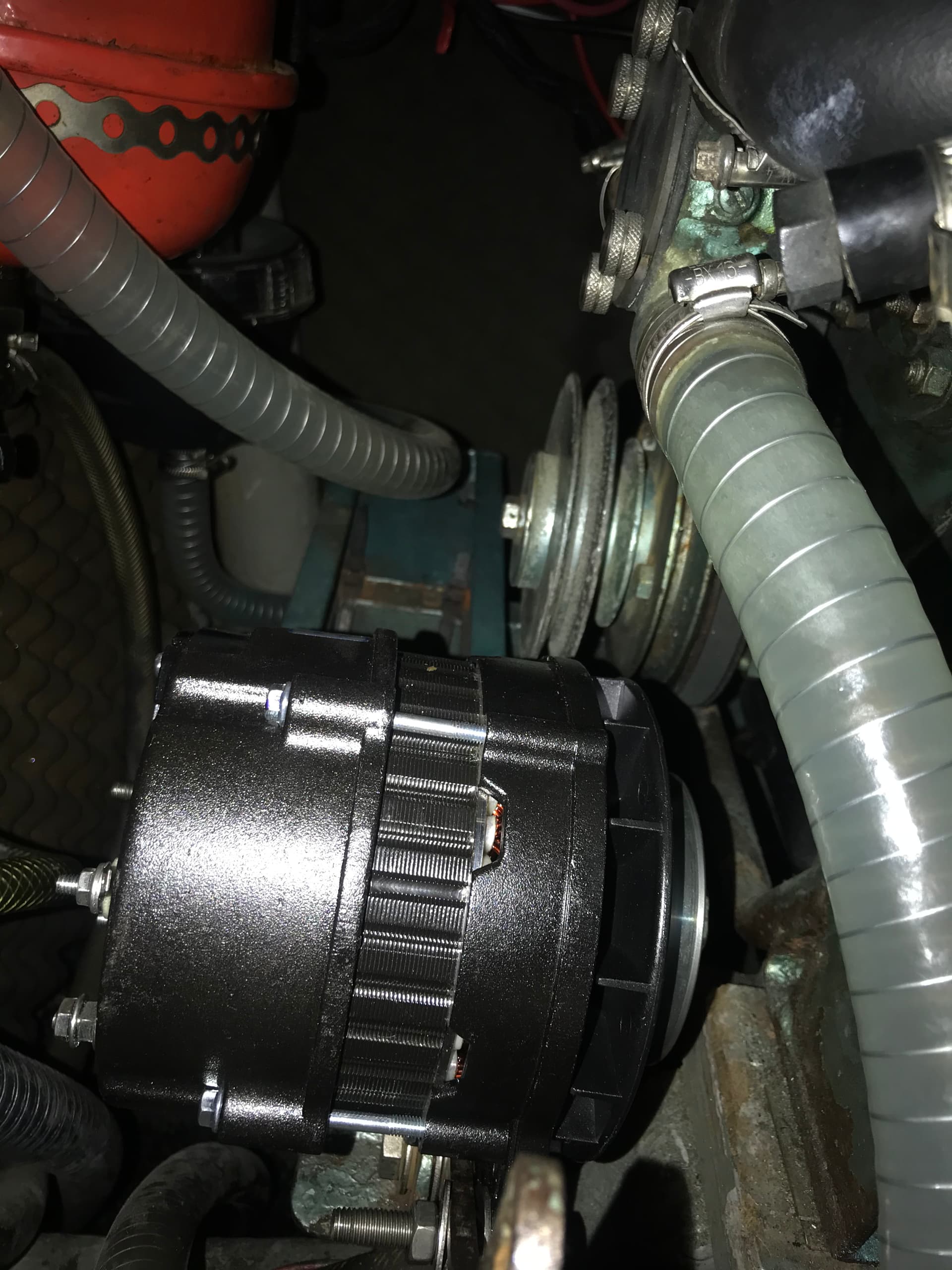

Bonsoir,
J’ai installé le deuxième alternateur. Sur le moteur j’ai deux tailles de poulies disponibles. Il y’a t’il un rapport de taille de poulies à respecter entre celle de l’alternateur et celle du moteur?
Je vous remercie par avance pour vos lumières.
Bonne soirée
Les poulies du moteur et de l’alternateur doivent être alignées. Cela ne peut être qu’avec une poulie. L’autre poulie aura été celle de l’ancien compresseur frigorifique. Du moins c’est comme ça avec le Perkins 4108 dans l’ancien Sharki.
Merci Carcode,

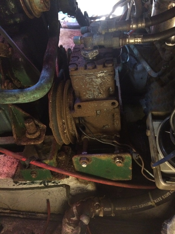

Pour l’alignement c’est ok, mais avec la petite poulie qui fait à peu près la même taille que celle de l’alternateur (80mm). Il me sera difficile de positionner l’alternateur autrement. Mais si c’est mieux je dois pouvoir intervertir les poulies en places. Il y a aussi deux plus grandes de même taille disponibles.
Je joint une photo ce sera sûrement plus clair.
Bonjour Pifpaf
Même après avoir soulevé le moteur pour remplacer l’arbre d’hélice l’année dernière, je n’ai pas trouvé de photo pour cette zone. Je ne suis pas sur le bateau pour le moment pour vérifier. Mais pour autant que je m’en souvienne, la poulie extérieure du moteur était destinée au compresseur de réfrigération et la poulie intérieure à l’alternateur.
Amicalement Gerhard
Je n’ai trouvé qu’une photo de l’ancien compresseur de réfrigération avant de le retirer. Apparemment, il était relié à la poulie extérieure.
