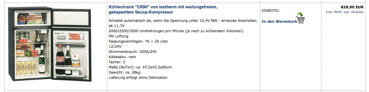

Je ne sais pas le place dans une Maramu mais avant 2 annes je changer le frigo a mon Sharki pour une Indel-Webasto Isotherm modell CR90 comme ca:
Il as 2 compartement: Freezer 20 litre a -18 degrees Celsius et frigo normal 70 litre a 5 degrees Celsius.
Pour la Sharki l’espace de CR90 est exactement comme le ancient frigo.

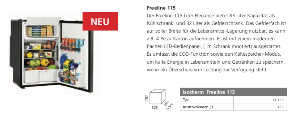

Il as autre aussi qui peux avoir le measure tu as besoin:
Mais les frigos de Indel-Webasto sont un petite cher.
Bonjour Gerhard,
J’avais parcouru le catalogue de Indel-Webasto Isotherm, mais je n’avais pas vu celui-là qui me semble correspondre à quelques mm
Je vais reprendre les mesures précises au mm près pour être sûr… 800€
( Il ne faut pas se tromper !
Le Isotherme frigo sont vraiment tres cher pour une simple frigo sans quelque choose special. Avant 3 annee J’ai payer 1100 Euro pour le CR90 et encore le transport de SVB Allemagne a Monastir Tunisie a cette temp la.

Quand j’ai acheter mon Sharki de ancient proprietaire il as encore le veux frigidaire de frigoboat avec le compresseur attacher dans le moteur Perkins. Alors j’ais acheter le CR90 de Isotherm. Voir ici.
