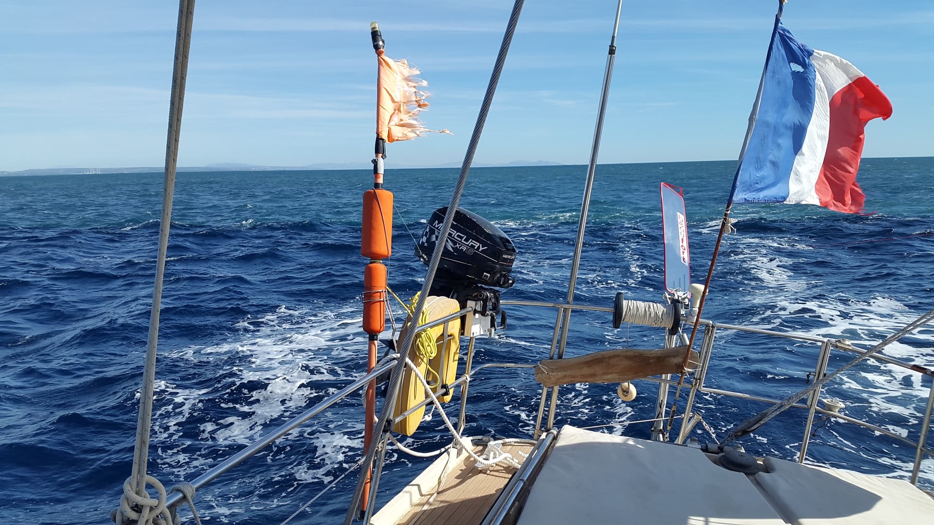

J’avais fait une petite étude avant de me lancer et regarder le pour et le contre des différents types… J’ai choisi un pendulaire parce que ceux avec fletner qui sont également safran de secours semblent intéressant, mais le gros désavantage consiste dans les manœuvres de port ou le fait que la pale immergée reste dans l’eau et modifie le comportement du bateau principalement en marche arrière…Les drosses sont renvoyées via des poulies le long du balcon puis passent dans un système de renvois pour sauter le bord du cockpit vers un genre de poulie débrayable fixée sur la barre. J’ai monté ce régul en 2016 et j’ai fait environ 6000nm depuis dont plus de la moitié seul…C’est donc un vrai équipier…Le deuxième équipement qui me semble indispensable en nav seul est l’AIS …

Bonjour, le régulateur monté sur Enez Awel est un Beaufort Lynx de chez Asmer à La Rochelle. Malheureusement Reihnold qui les fabriquait est décédé l’année dernière…Celui qui se rapproche le plus est le Cap Horn de Gelinas. Ce sont tous les deux des pendulaire qui permettent de remonter la pale qui se trouve dans l’eau. Il existe d’autres modèles avec safran de secours intégré, l’incinvénient majeur étant les manoeiuvres de port dans ce cas et la plus grande difficulté pour remonter la partie immergé dansle cas d’un tableau droit…

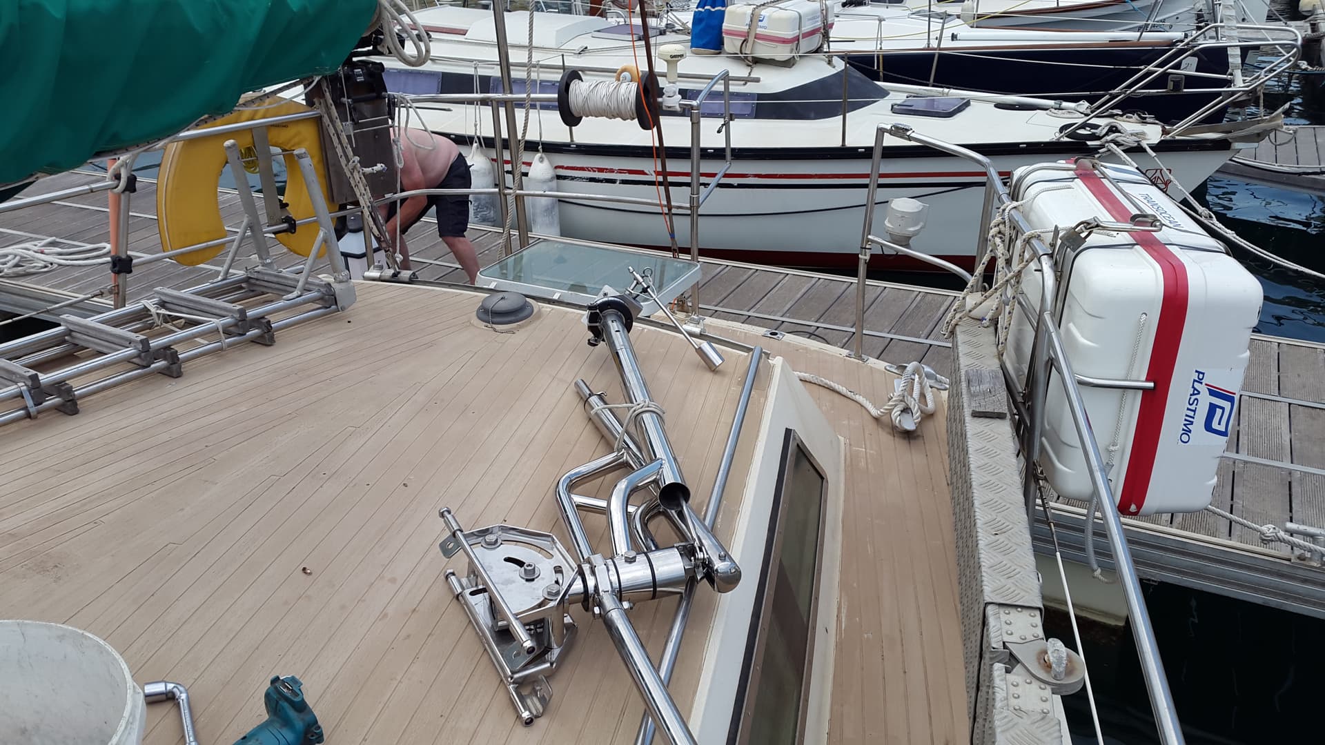

Le point délicat sur les cockpits centraux est le renvoie des drosses vers celui-ci. Voir la pièce spéciale qu’avait fabriqué Asmer pour ce faire.

Moi je ne crois pas très judicieux de relier directement sur la mèche de safran…besoin de percer dans les parois de la cabine arrière…d’où risque important de perte d’étanchéité…De plus le bras de levier nécessaire pour avoir la force …soit modification du bras directement sur le pendulaire, soit bras plus important sur la mèche auquel cas je ne suis pas sur qu’il y ai suffisamment de place… Alors que les drosses passent le long du balcon par l’intermédiaire de petites poulies et sont ensuite renvoyées sur la pièce en photo, puis sur un genre de barillet fixé sur la barre à roue qui est débrayable…donc pas besoin d’aller à l’arrière pour le mettre en route. On peut même envisager d’avoir une drosse renvoyée vers le cockpit pour le réglage de l’angle du vent…ce qu’Enez Awel n’a pas.
