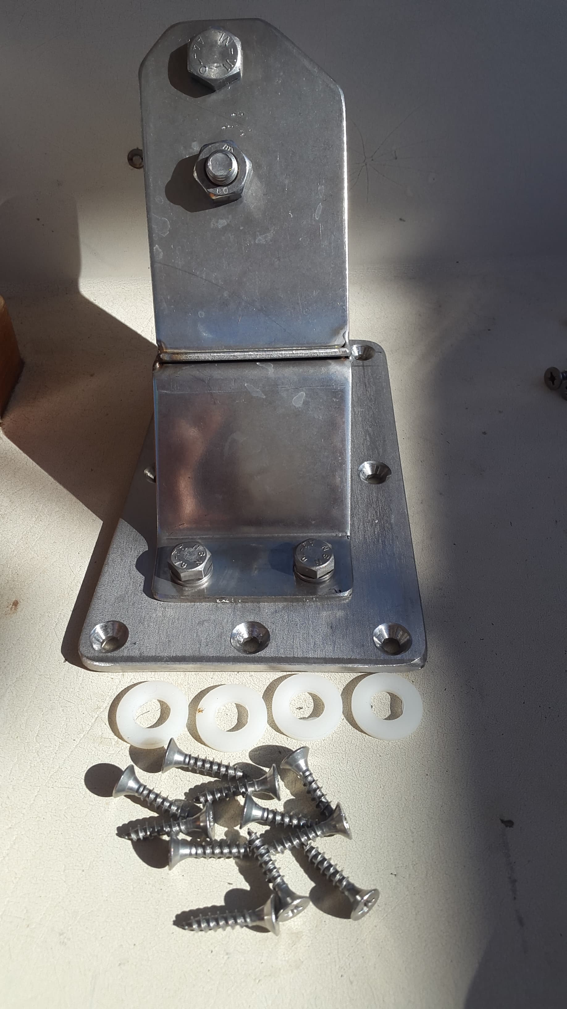

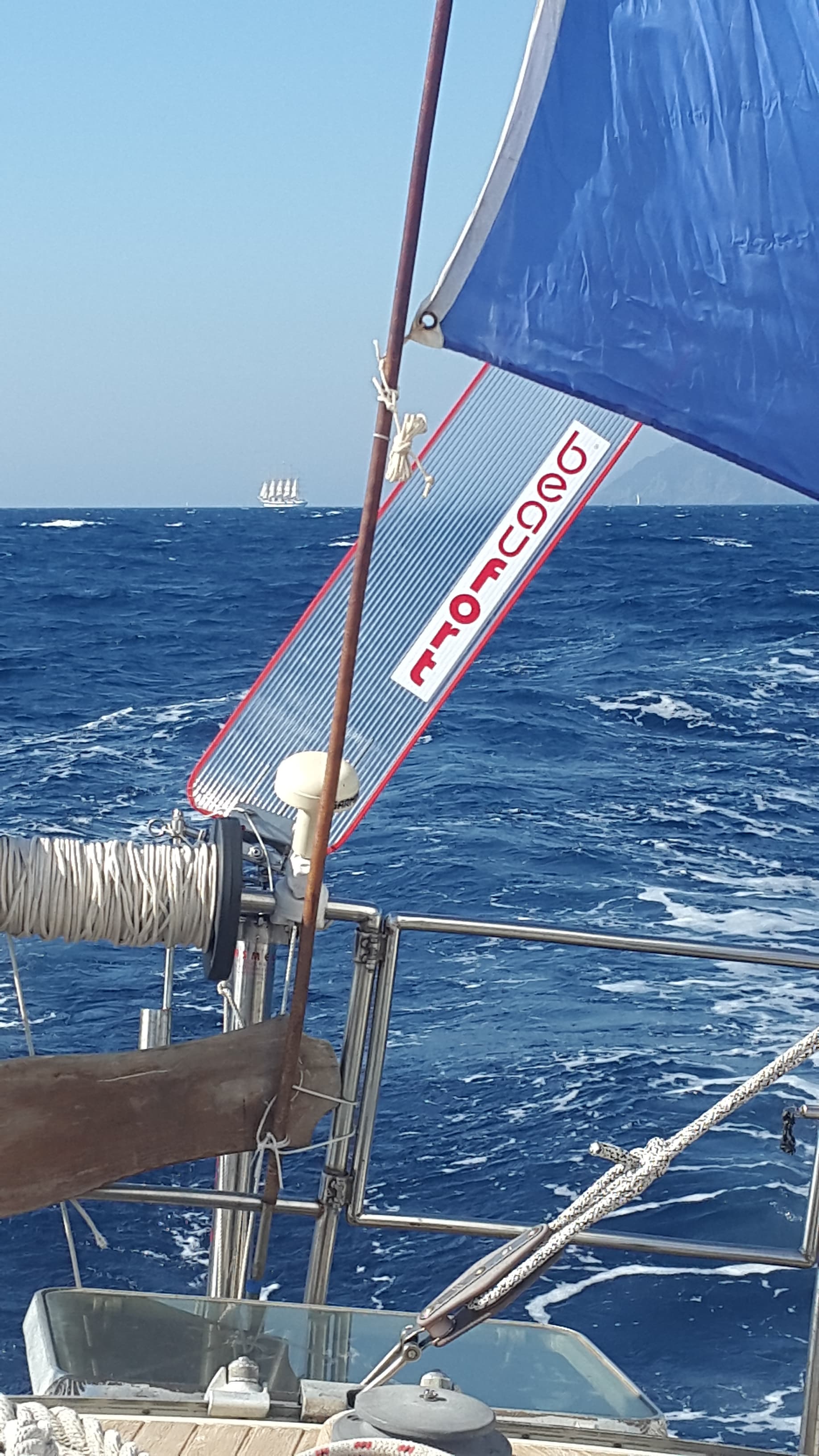

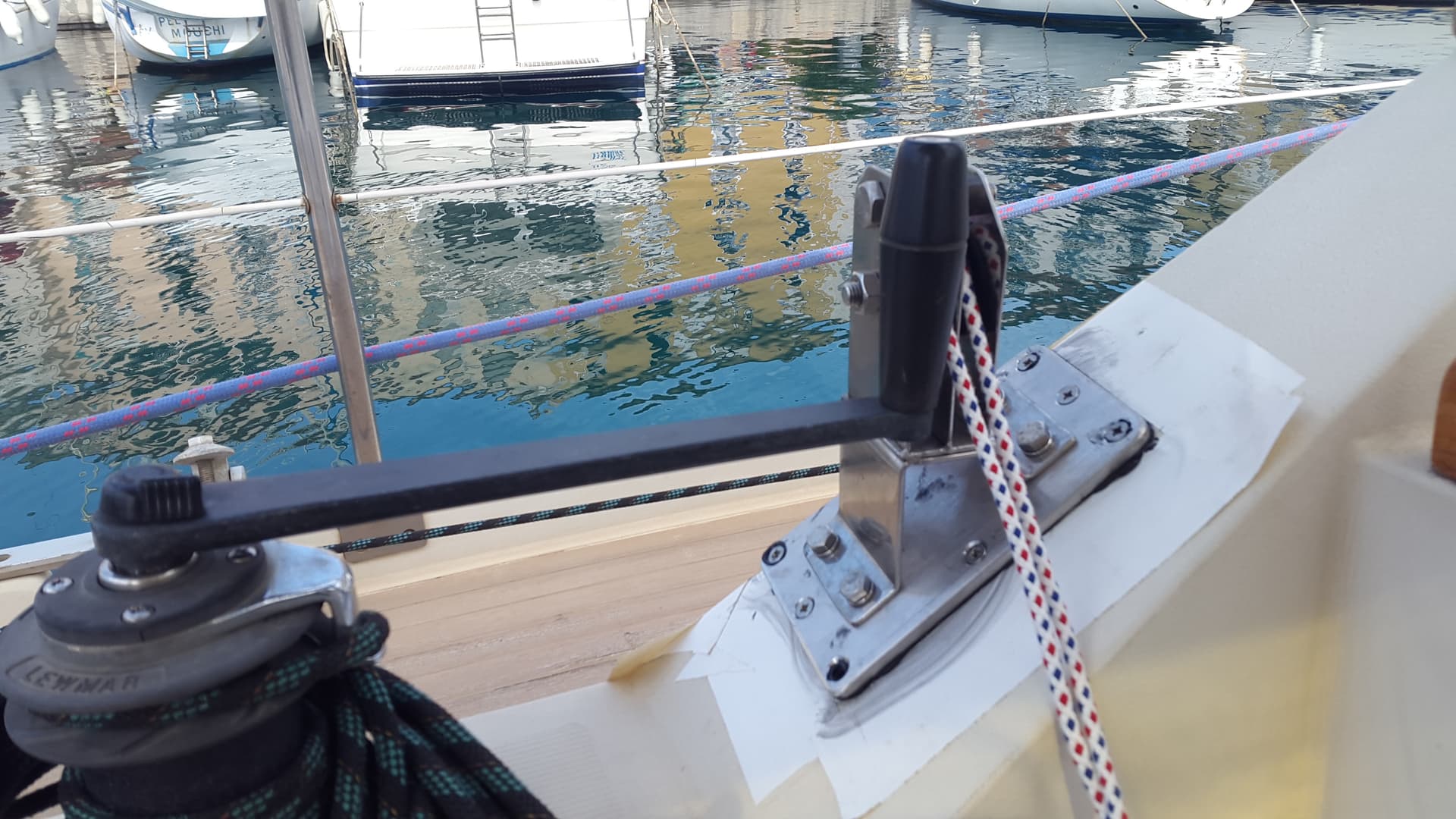

Bon, sans réponse à ma question initiale , j’ai commandé et reçu mon hydrovane . En cours de montage actuellement .

Installation perso… et traversée en mai 22 guadeloupe, acores madère Canaries cap vert et re traversée sur la Guadeloupe en janvier 23… le tout à 95% avec le regul… génial
