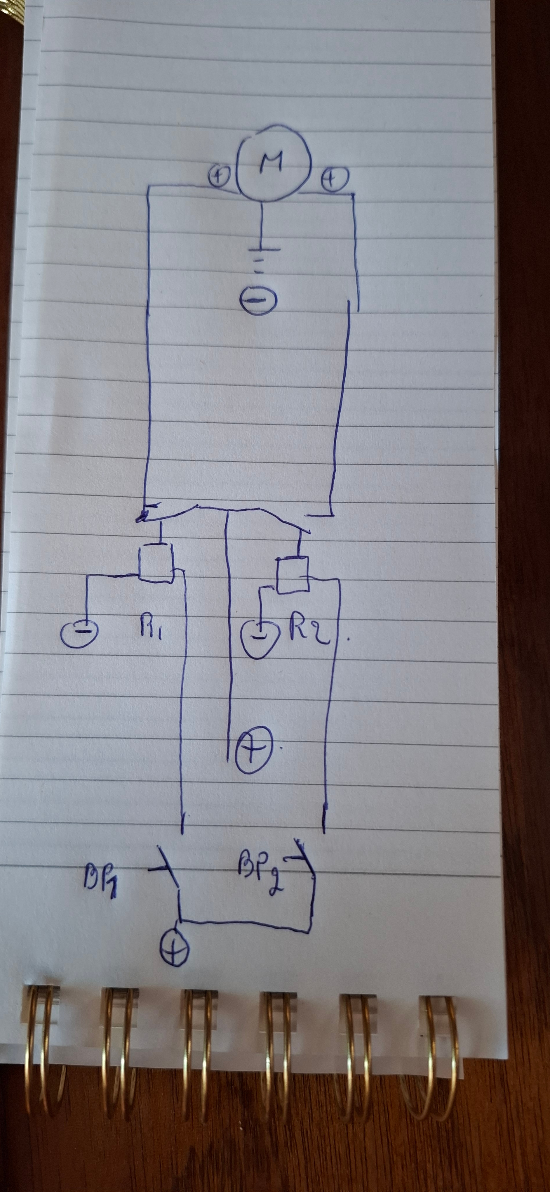

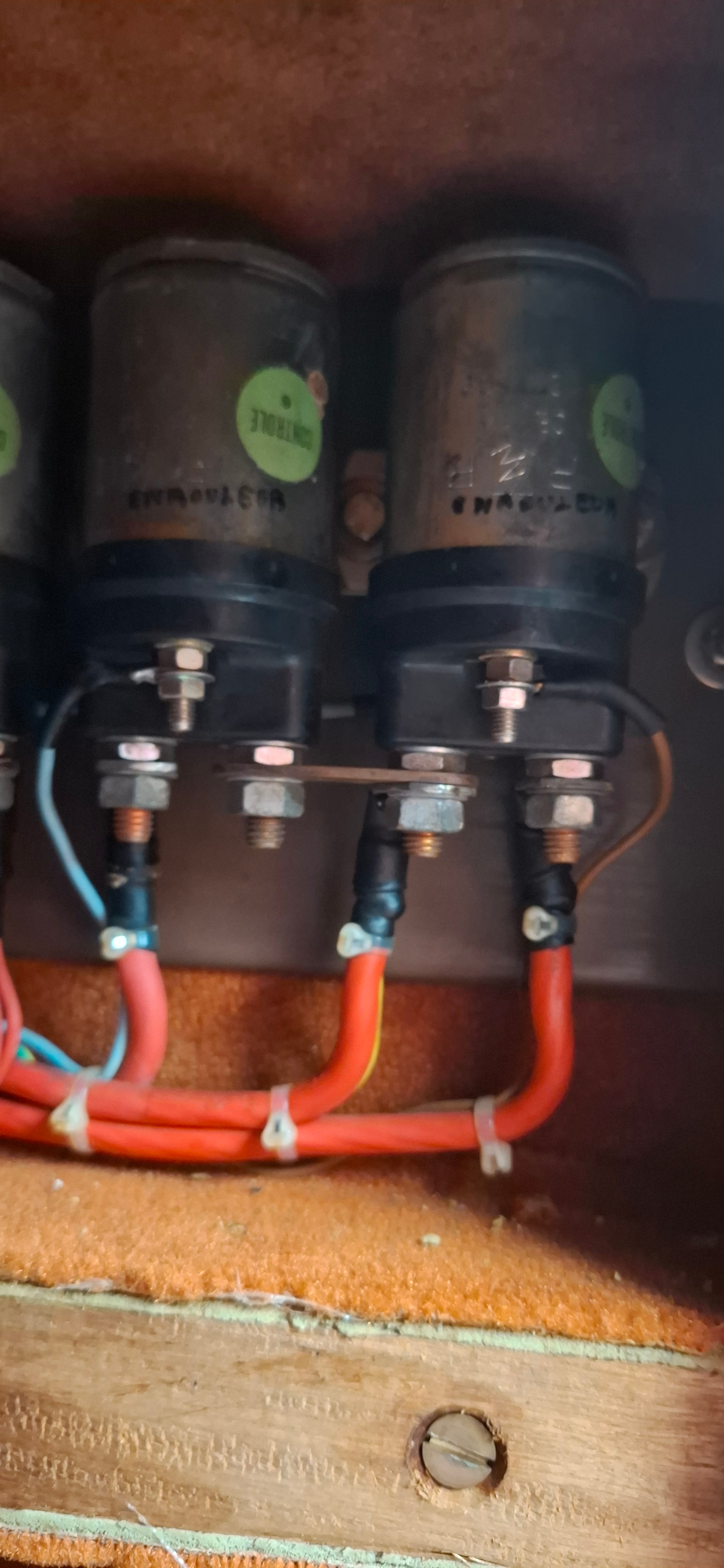

Je recherche un schéma pour le câblage des deux relais. Amel me propose des relais simple contact à deux broches pour passer la puissance du moteur, mais comment inverser l alimentation avec deux relais simple contact. Je sais pas faire . Si quelqu’un un a une solution je suis preneur. C est pour dépanner un ami ( Bernard) qui a un Maramu , l un des derniers mis en chantier.

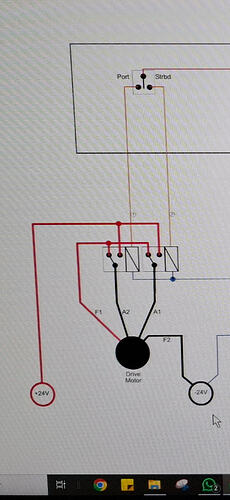

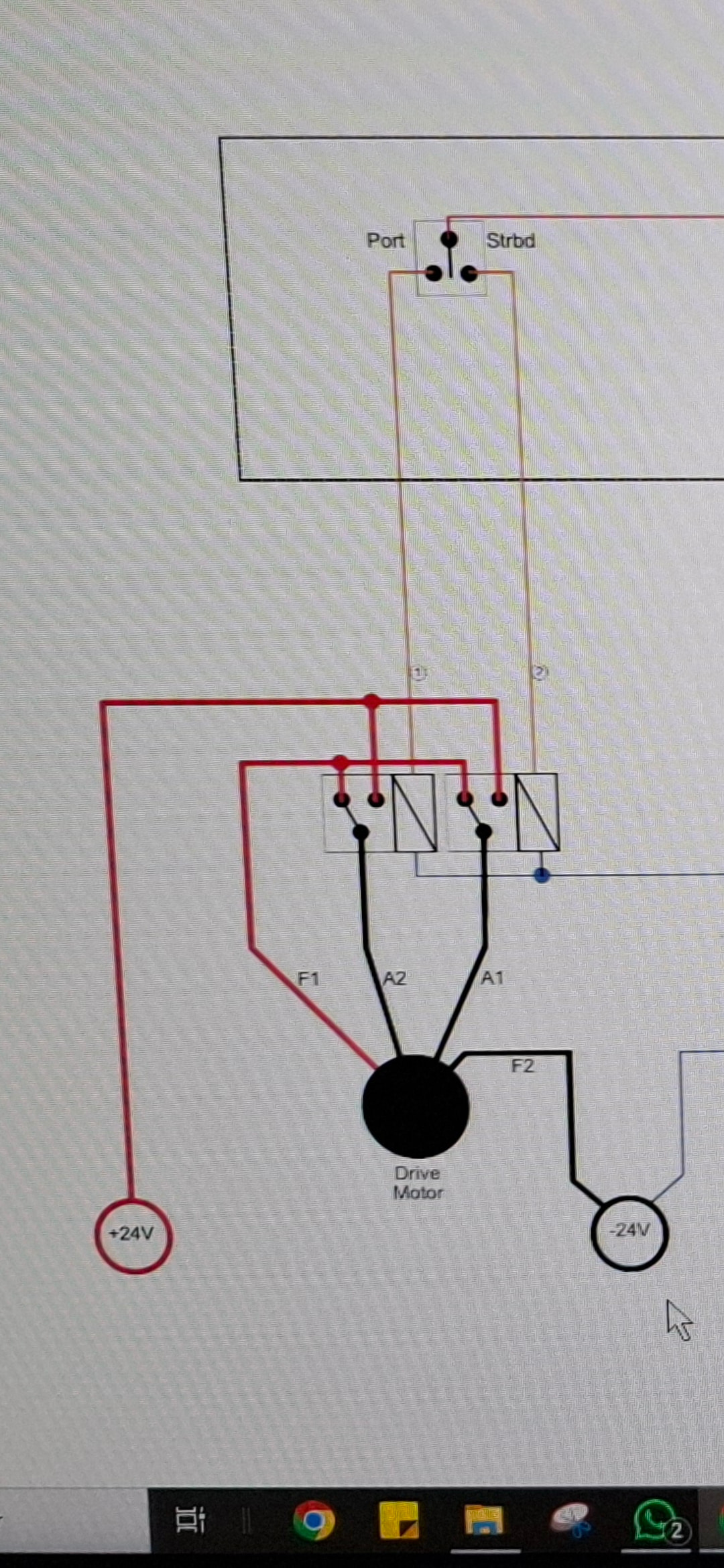

Bonjour sur le moteur d enrouleur il y a deux positifs et une masse commune.Voir le petit schéma joint.et photo sur mon mango.
Je te remercie. Le moteur a 4 sorties ! Tu sais comment le brancher avec ton schéma ?
D avance merci pour ta réponse.

C’est surement un moteur a double enroulement.
Il faut reperer avec un ohmetre les deux enroulement, et les deux communs, les raccorder ensemble sur le - batterie et pour les deux autres faire comme sur un moteur 3 fils
