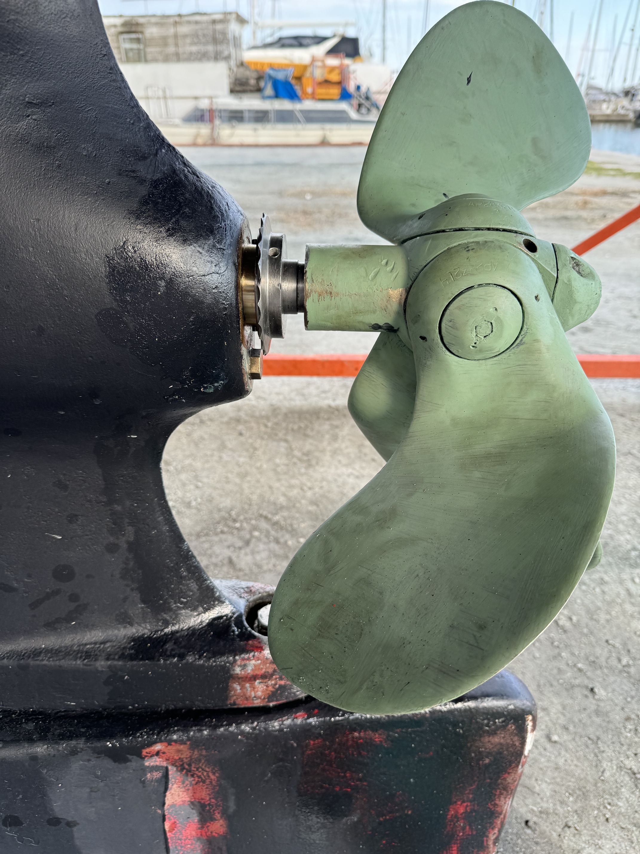

Je viens de faire la maintenance de la bague de notre hélice sur mon super Maramu. Bien remonté le tout en suivant le tuto, mais j ai d un coup un petite doute , voici la photo après remontage , quelque un aurait une photo de son hélice sur son arbre de travers que je puisse comparer
Merci d avance

Bonjour Francois,
Tes pales sont numérotées et tu dois les montés par rapport aux repères marques sur le moyeu ( à cause de l équilibrage ). Elle doivent tourner librement autour de leur axe. Tu ne peux pas les montés à l envers. J ai une question sur ton autoprop , à savoir elle est de quelle année ? Cuvettes et billes ou roulement et joints ?
