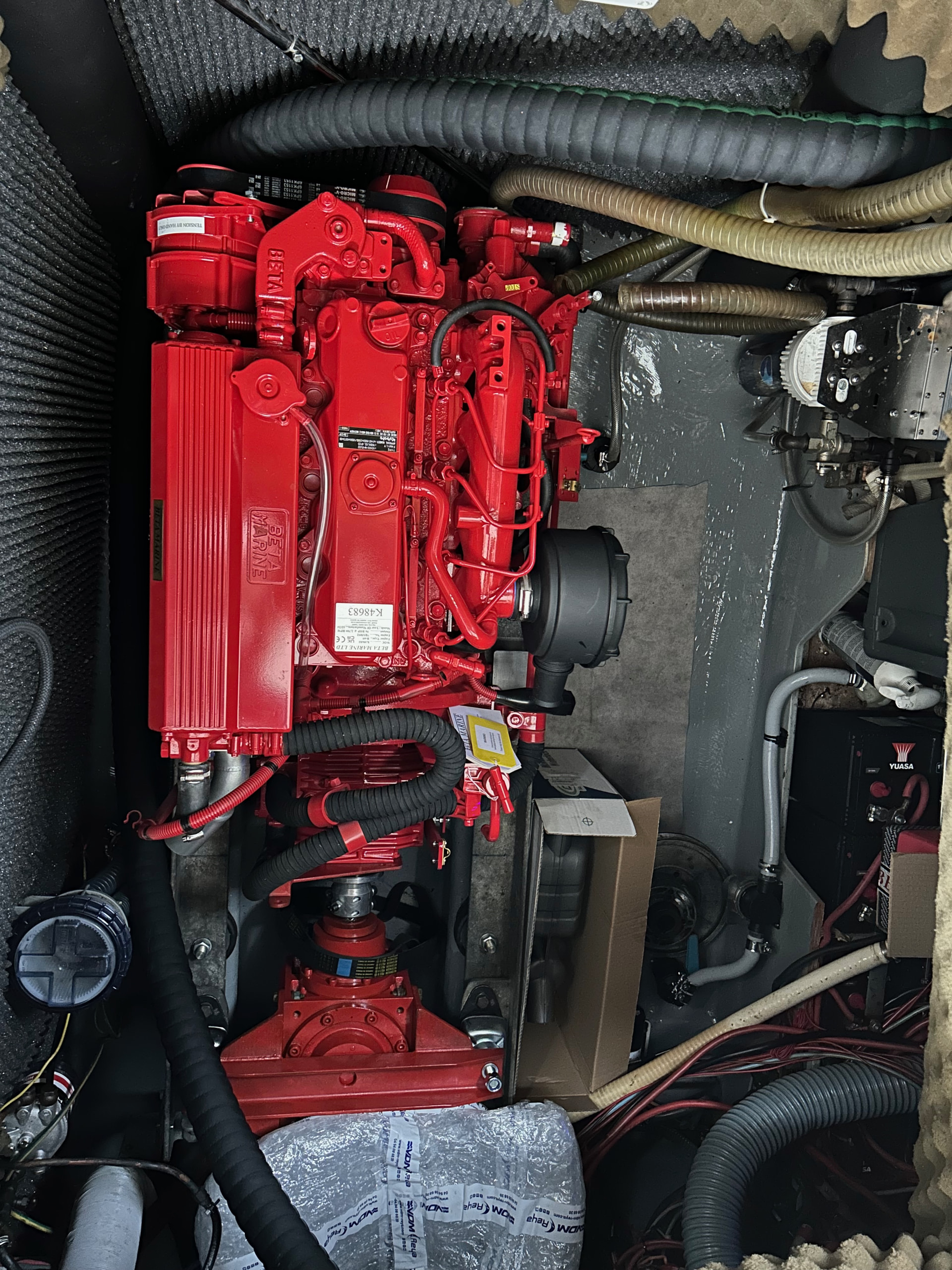

Hello,
le moteur a été changé par le BETA 60.
Pas de souci particulier, il a juste fallu ressouder 2 pattes sur le socle en galva, mais rien de bien compliqué.
Nous avons pris le modèle isolé (option BETA) et si j’avais su j’aurais aussi pris l’option avec la pompe à eau sur le côté plutôt que de face (j’ai créé une trappe étanche depuis la salle de bain de la cabine arrière, sous le lavabo, au cas où).
Attention, si vous décidez comme moi de changer les silent-blocks sous le chassis, il faut prendre le modèle jaune et non le bleu (qui est celui proposé par VETUS et pas le bon). Nous avons posé les bleus, mais à priori trop petits pour le poids du moteur… à suivre.
Nous avons également dû changer l’hélice, du coup beaucoup plus de puissance au moteur, c’est top.
Dispo pour échanger si besoin !
