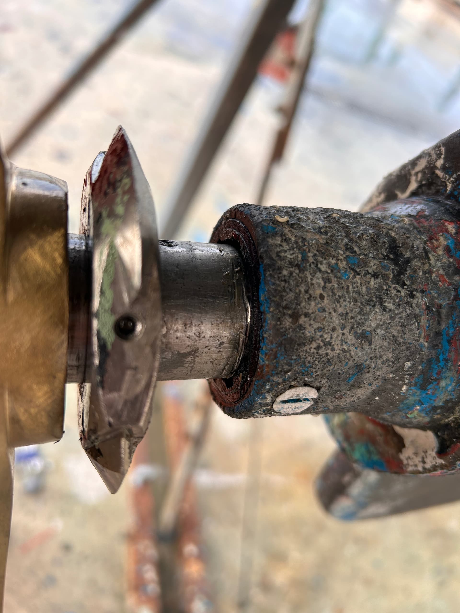

Je sais que le sujet de la bague hydrolyse a été plusieurs fois abordé mais je n’ai pas trouvé la réponse dans le forum. En sortant le bateau de l’eau hier, et en remplaçant l’hélice, nous nous sommes aperçu d’un petit jeu dans l’arbre d’hélice. Sauriez vous comment l’extirper de son logement ? Je vous met en photo l’histoire pour que vous situez le système. Je retire l’hélice, les 2 vis qui la maintienne et ensuite je sèche.
J’ai également des rayures sur l’arbre au niveau de cette bague. Avez vous déjà vu ça ? Est ce du au jeu dans cette bague ?

il semblerai que ta bague ait été mal montée : normalement elle dépasse d’1 cm du tube d’étambot ce qui permet de l’agripper avec une pince et de la faire glisser le long de l’arbre pour la sortir.

Effectivement, quand je vois les autres post sur ce sujet, la bague n’est pas entièrement rentré dans l’étambot. Si une personne a un outil ou une solution pour la retirer sans devoir lever le moteur, je suis preneur.

Quand la bague dépasse du tube , on peut faire des entailles et venir mettre un arrache(délicatement). Si elle ne dépasse pas, le mieux est de sortir l’arbre d’hélice et chasser de l’intérieur . Dans le pire , raccourcir la sortie d’étambot et ainsi pouvoir agripper ou faire étape n°1 Cette méthode n’est pas idéale…Bon travail Jean Claude
