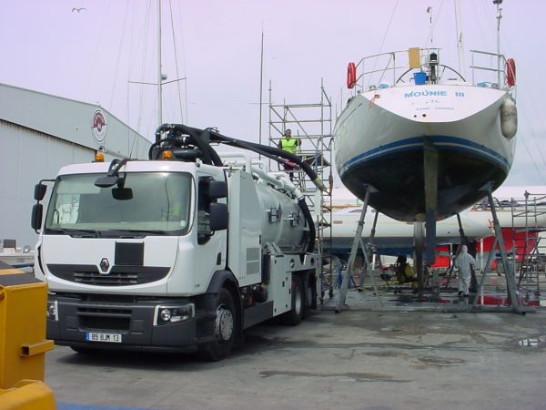

J’ai eu moi aussi des problemes et le proprietaire precedent a fait nettoyer les reservoirs. Mais le job a ete mal fait et c’est toujours bouche.
Par contre j’aimerais bien trouver un chantier entre Barcelone ou sardeigne qui puisse nettoyer les reservoirs.
Certains ports ont ce service: ils pompent le gasoil et aspirent la cochonnerie au fond et quand tout est plus ou moins propre le gasoil filtre et re injecte dedans.
Quelque connait il un port qui offre ce service dans ces coins la?
Merci encore,
JB
JB, j’ai trouvé ce pro sur internet, cote sud france
et celui ci
Bon courage
et bon vent
JR
@EnezAwel c’est exactement ce que je cherchais, c’est incroyable, je ne trouvais rien. Peut etre parce que je faisais le Google recherche depuis la californie. Je vais leur telephoner.
Merci encore, j’apprecie l’aide.
JB
De nada, n’hésites pas si tu cherches autre chose. Je suis en France pour le moment.

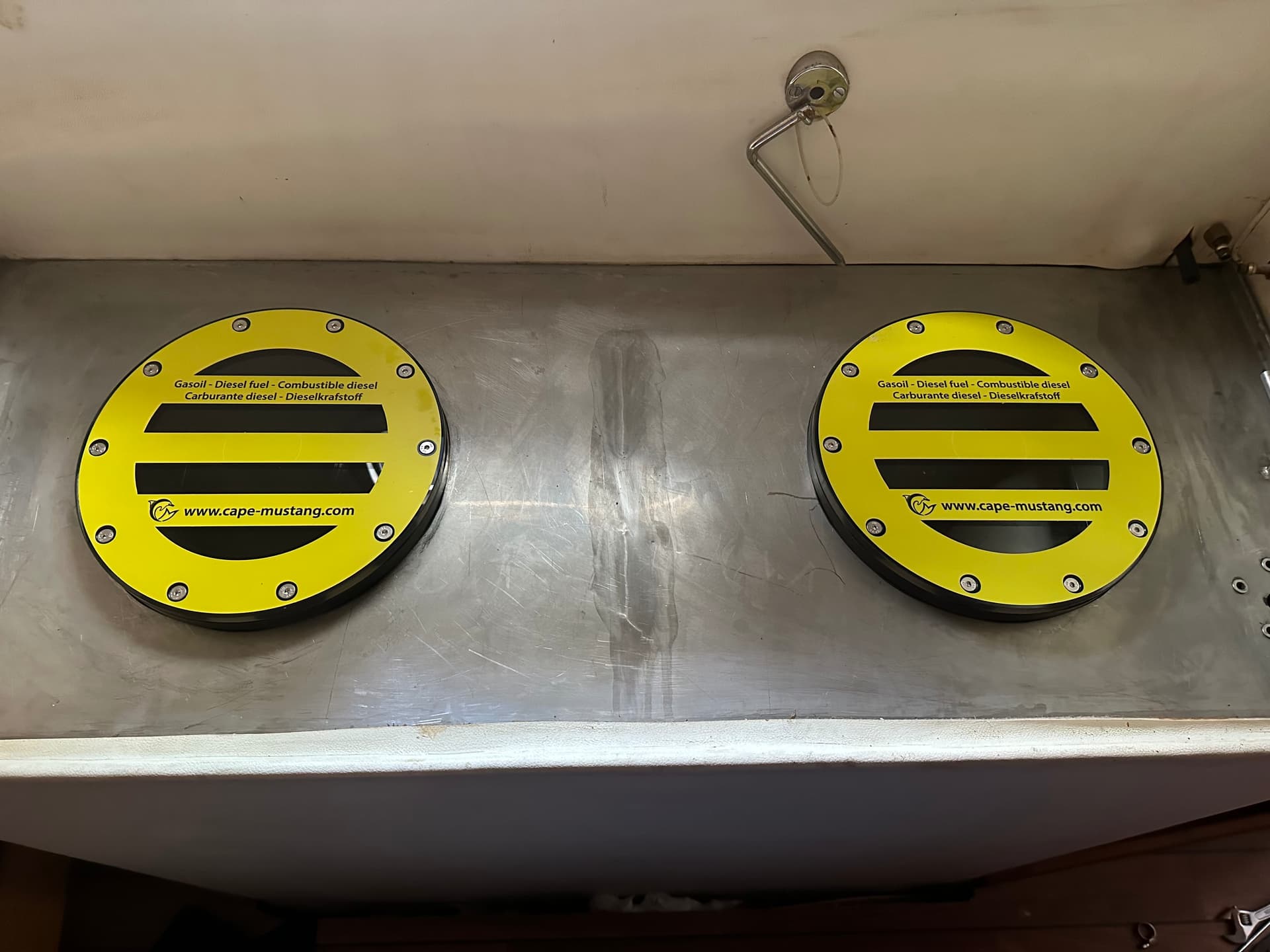

Bonjour à tous , pour équiper le réservoir ( cloisonné en 2 ) d’un Santorin , je n’ai pas su trouver les trappes Seabuilt conseillées par Trekka, mais j’ai acheté en France 2 trappes équivalentes sur www.cape-mustang.com , grand modèle n°4 gasoil.
Sérieux , je recommande.
super travail !! Vous n’avez pas eu trop difficile pour couper l’inox? Avec quelle machine et quelle lame. Merci pour votre retour d’expérience. jc
Bonjour Forban ,
scie sauteuse et perceuse ( 20 trous 6 ) .
Cuve en inox 2 mm , donc lame et mèches de très bonne qualité indispensables, plus huile de coupe . Cela se fait bien , et quand on a pas le choix …
MERCI :ok_hand: :ok_hand: A bientôt JC
JF merci pour cette belle photo.
Avec ces belles trappes as-tu pu nettoyer la boue dans le fond. En aspirant? En raclant?
Pour percer as-tu pris des précautions concernant les vapeurs de gas-oil? (Par ex. remplissage du réservoir avec de l’eau pour évacuer les vapeurs?)
Merci pour ton expérience.
Merci beaucoup pour les photos.
