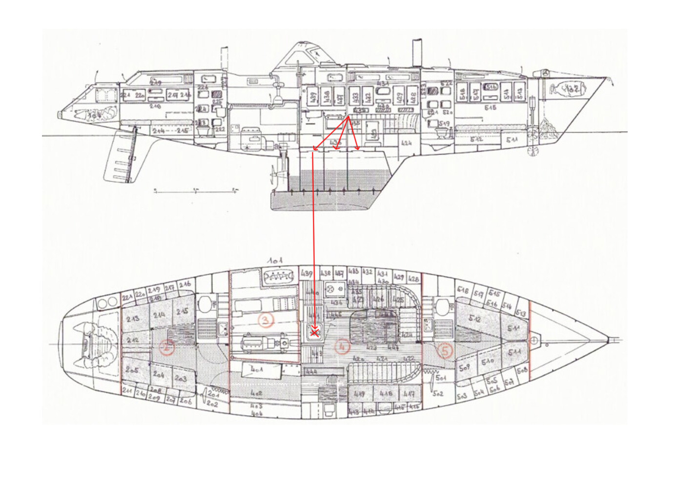

Il y a 3 trappes d’accès au réservoir. La plus en arrière, sous l’évier devrait être facilement accessible et donner une idée de l’état de l’ensemble…

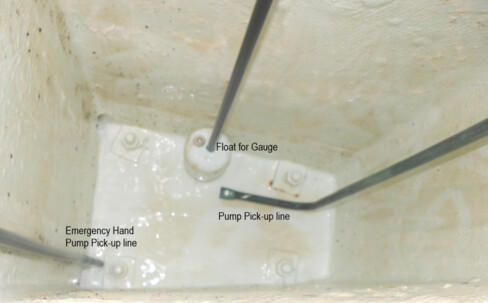

Voici une image de une reservoir. Mais je ne sais pas quelle type de Amel.
Possiblement de SuperMaramu2000.
Merci pour la photo !
Au moins ce réservoir a l’air propre
