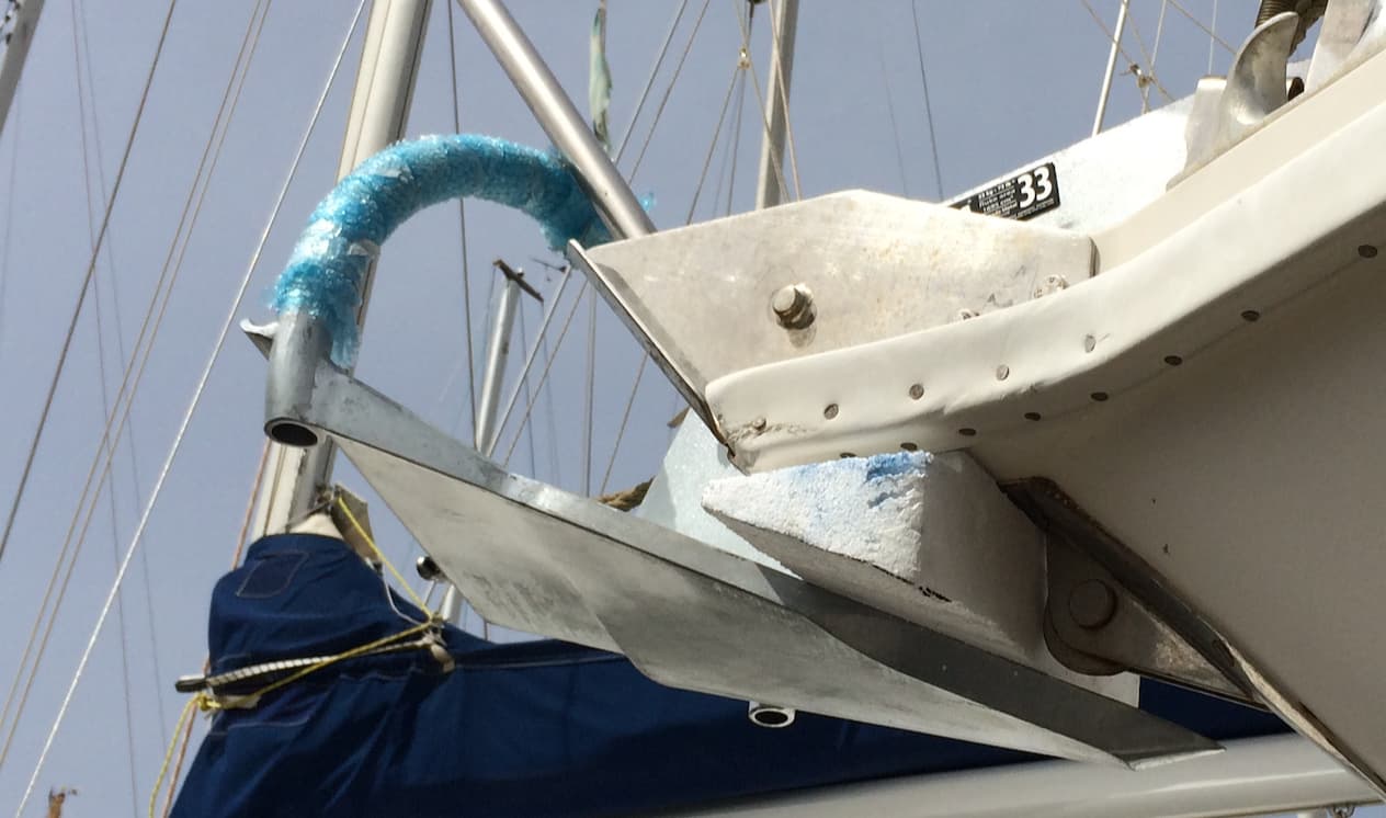

j’ai une Rocna 33 pour mon Maramu et j’ai adapté, sous le davier une pièce en teck pour la caler quand elle est remontée. Lors de mon étude de choix j’ai estime la 33, plus adaptée à la taille du bateau
ci-joint une photo lors du montage et en polyuréthane le gabarit de la pièce que j’ai faite en teck.

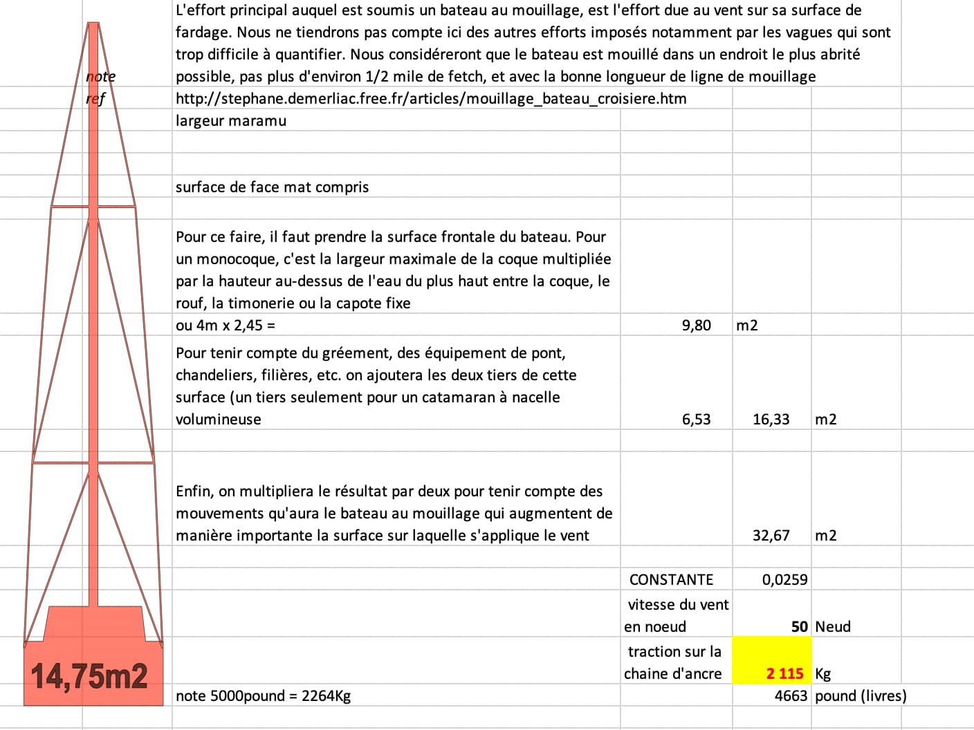

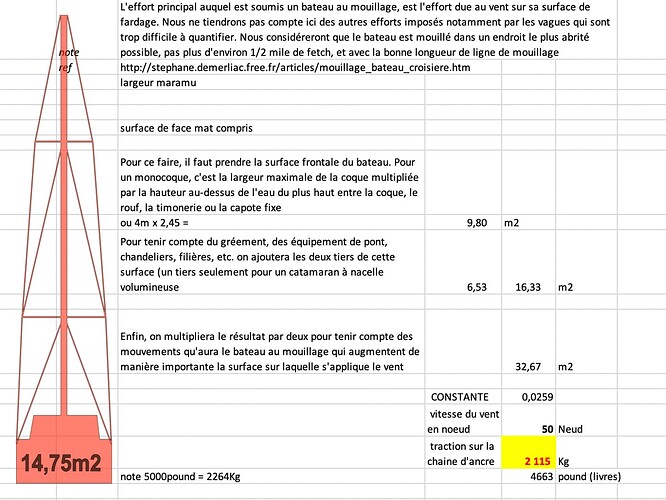

Bonjour Jean Paul,
Merci pour la photo et copie de la feuille de calcul. J’ai maintenant un Maramu et je pense l’équiper avec un Rocna 33 qui me semble bien dimensionnée pour ce bateau. Utilises tu cette ancre depuis un moment et quel retour en as tu?

@Jean-Paul_Schuermans super bonne idee le morceau de teck et l’ebauche en polystyrene, je vais faire la meme chose!
Bonjour Trekka,
j’ai la Roccna depuis ± 4 ans et elle croche bien et teint , mais je n’ai pas été en situation difficile, elle tient toutefois nettement mieux que le Bugle d’origine.
quand je croche, je teste en marche arrière toute puissance et rien ne bouge si je mets suffisamment de chaîne (5x hauteur d’eau)

Super idée la piece sous le davier!
