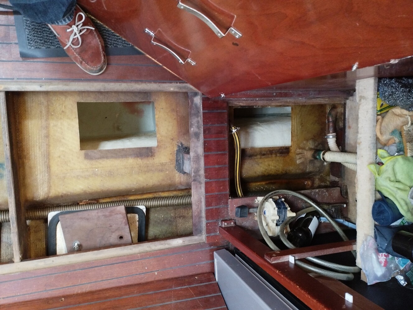

J’ai également une fuite du réservoir d’eau sur mon Santorin, celle-ci est due à une erreur de manutention qui a contraint la coque: une fissure est apparue à la limite des 700 litres: L’eau ne vas pas dans la penderie comme dans ton cas mais dans le puisard, la fissure se voit en ouvrant la trappe sous l’évier, j’attends des températures plus clémentes pour faire de la stratification.

Bonjour Barbados
Merci pour ton message.
Tu as publié cette photo à propos des boulons de quilles.
Peux tu me montrer où est fuite ?
Bonjour Sined,
Elle n’est pas visible sur la photo, elle se situe en partie haute sur la cloison cuve/puisard.
