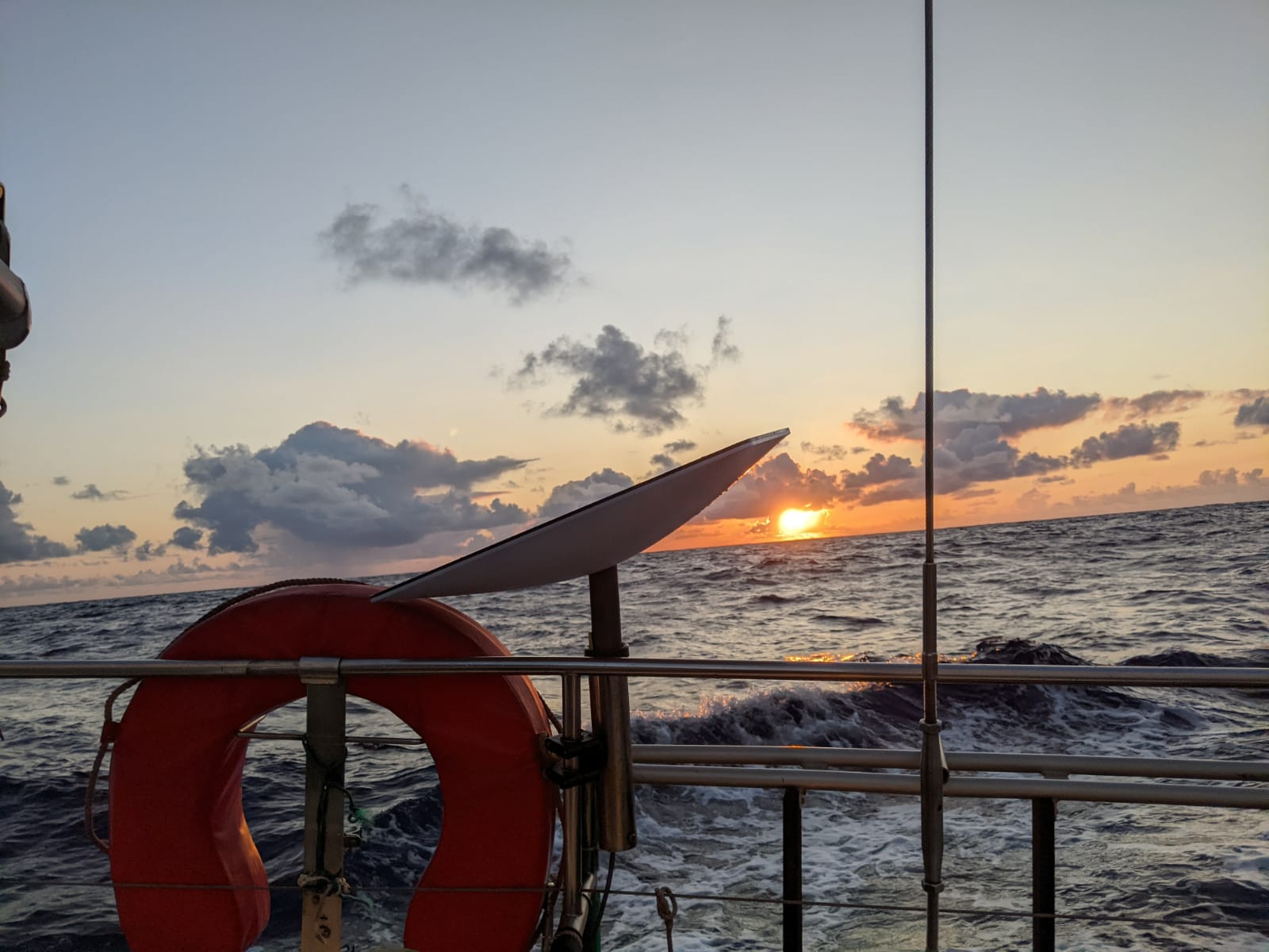

J’ai un Starlink depuis 2 mois, c’est moins cher et nettement mieux …
Juste coincée avec un bout de caoutchouc dans un support de canne à pêche …
Pat_2b
Je m intéresse au Starlink. Quel version avez vous ? ROAM ?
Mon abonnement : Mobile - Regional Mobile Priority - 50GB
J’activais le roaming manuellement quand j’étais trop loin des côtes.
ça fait payer au Go consommé, mais en restant raisonnable, ce n’est pas une ruine !
