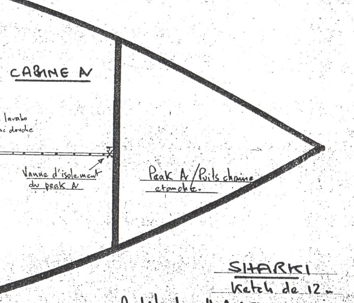

Non, il n’y pas d’orifice de vidage, ni pour les coffres ni pour le puit de chaine.
C’est la philosophie Amel de compartimenter le bateau avec des caissons étanches .
Il existe d’ailleurs une vanne sous le coffre de la cabine avant pour isoler en cas d’envahissement.
Gamelan a raison, comme d’habitude. Les évacuations sur l’extérieur vues sur certains Amel ont été rajoutées par leur propriétaires. Si l’eau rentre par les joints de coffre, il n’est parfois pas inutile de les changer, il faut aussi souquer le bout de fermeture dans la cabine avant. Elle rentre aussi et surtout par l’écubier. Avant une grande traversée ou une sortie musclée, il faut le boucher. Certains le font avec de la pâte à modeler, moi j’utilise une poche plastique que je bourre dans l’écubier.
Ensuite, si l’eau stagne dans le puits à chaîne, il faut ouvrir la cloison étanche, y passer les épaules et déboucher les anguillers en enlevant les algues qui se sont accumulées. Vérifier que le joint est correct et que la porte est bien alignée, sinon eau sous les couchettes de la cabine avant…
Alors sur le Maramu les coffres ne sont pas reliés au puisard.
Il y a bien une evacuation de chaque coté pour les coffres avant, j’ai ca sur le mien et vu sur plusieurs autres en voyage.
Seul le puit de chaine est connecté au puisard, avec la vanne que l’on peut fermer etc …

Exact, sur Maramu évacuation de l’eau des coffres avant vers l’extérieur par l’intermédiaire des deux petits évents en inox. Seul la baille à mouillage est relié à l’évacuation vers le puisard qui peut être fermé par une vanne après la porte étanche qui ferme la cabine avant. L’ensemble de l’avant reste donc étanche et peut servir de crash box en cas de choc sur un OFNI.
