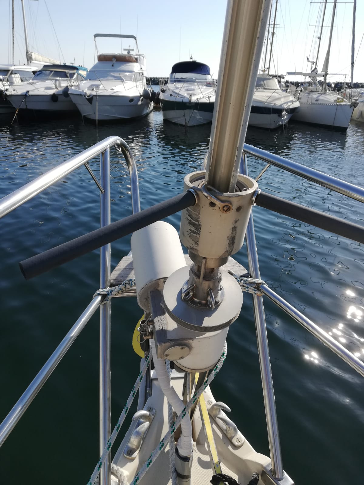

Pour poursuivre dans le même thème, quelqu’un aurait-il de la doc sur ce modèle ? (Sharki de 1981)
L’enrouleur n’enroule plus :slight_smile: le relais colle bien, mais rien ne tourne.
J’ai vainement essayé d’ouvrir au moins le capot de la connexion electrique, mais c’est bien grippé

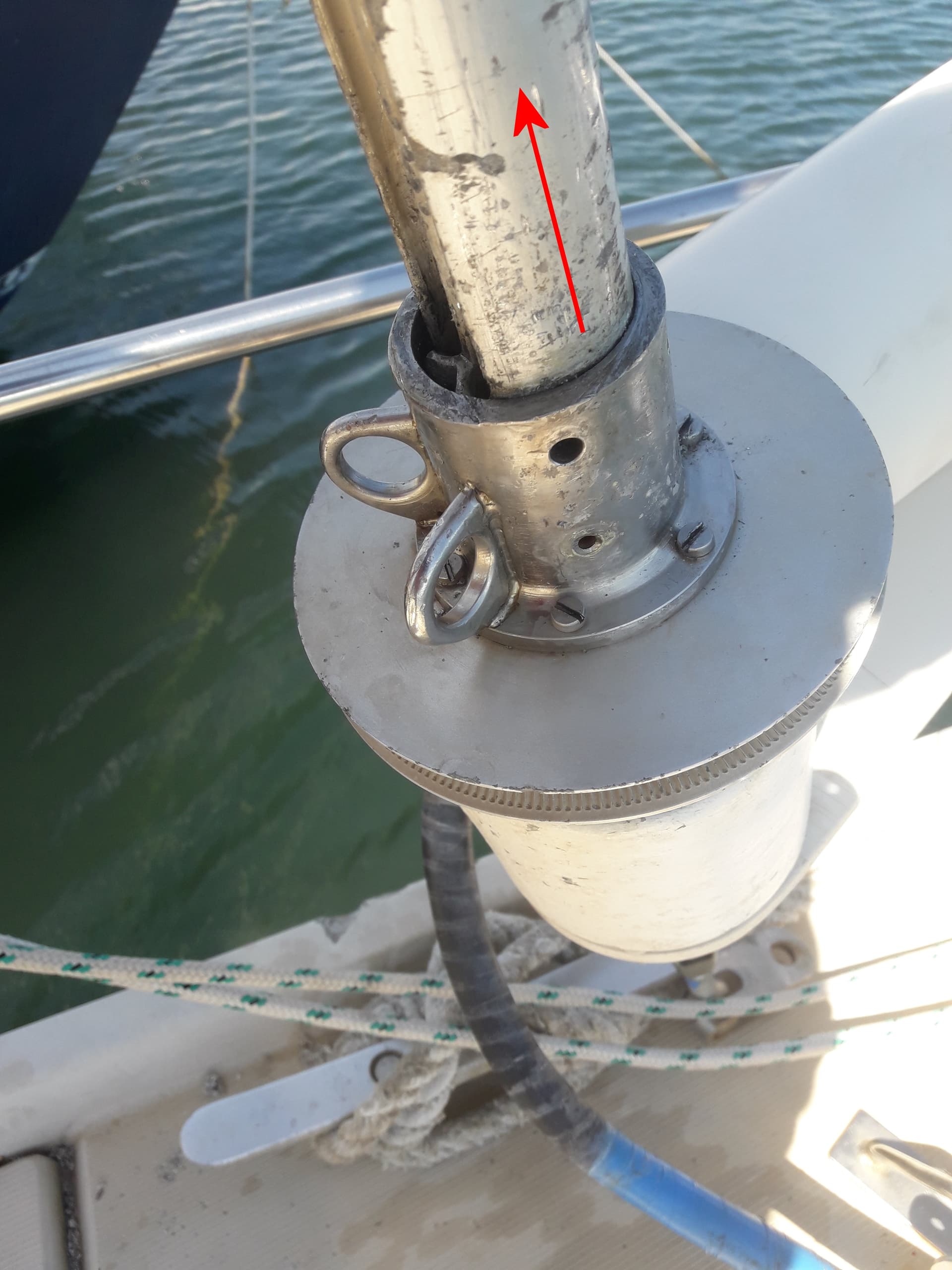

Et comment dissocier le pied du rail de génois du réa supérieur ?
Il y a des rivets dans le guide, ou les vis M5 en dessous ?
J’ai attaqué le démontage de l’enrouleur fantôme de 1981 …
Pour le moment, je n’arrive pas à sortir le pied du rail de génois du haut du réducteur … et pourtant, je l’ai déjà vu sorti, puisque les gars qui étaient intervenus sur le mat avaient oublié de reposer des rivets !!!
Demain, j’essaie e, chauffant la partie en inox …
Quand aux vis M5 : coincées de chez coincées …

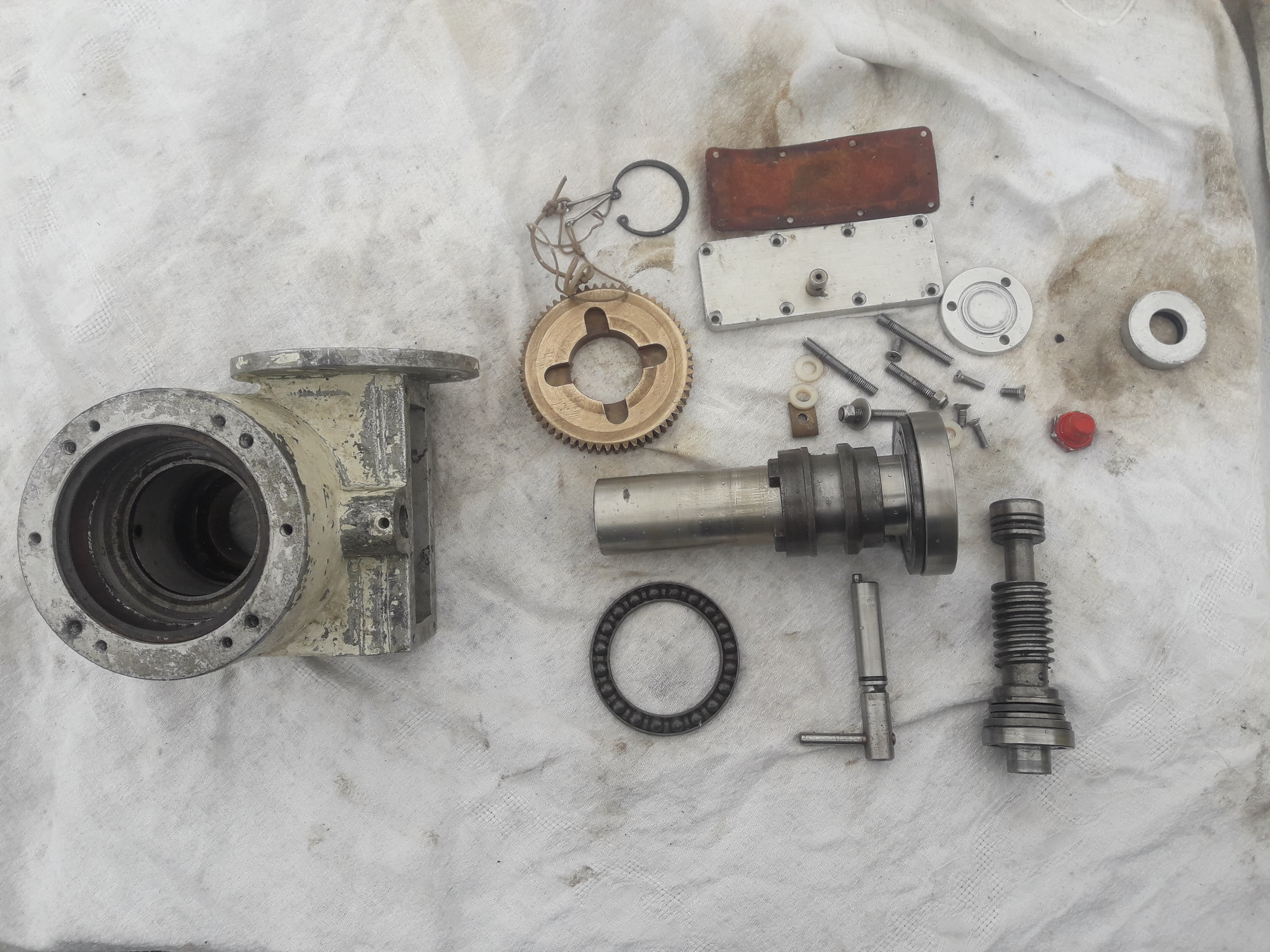

Ça y est, tout est démonté, nettoyé, remonté à blanc pour vérifier…
Vues les cotes, c’est un " Niref 5 "
Petite question mécanique : les billes des butées sont rouillées (pas en inox ?), je remplace par des butées en inox ?
Lubrification : il y avait plein de graisse dans le carter, alors qu’il n’y a pas de graisseur, mais plutôt un bouchon de remplissage d’huile …
Avec quoi je le lubrifie ?
Tout bien remonté, ça tourne avec 2 doigts :slight_smile:
J’ai rempli d’huile filante, style tronçonneuse, pour le moment, le moteur est plutôt content.
