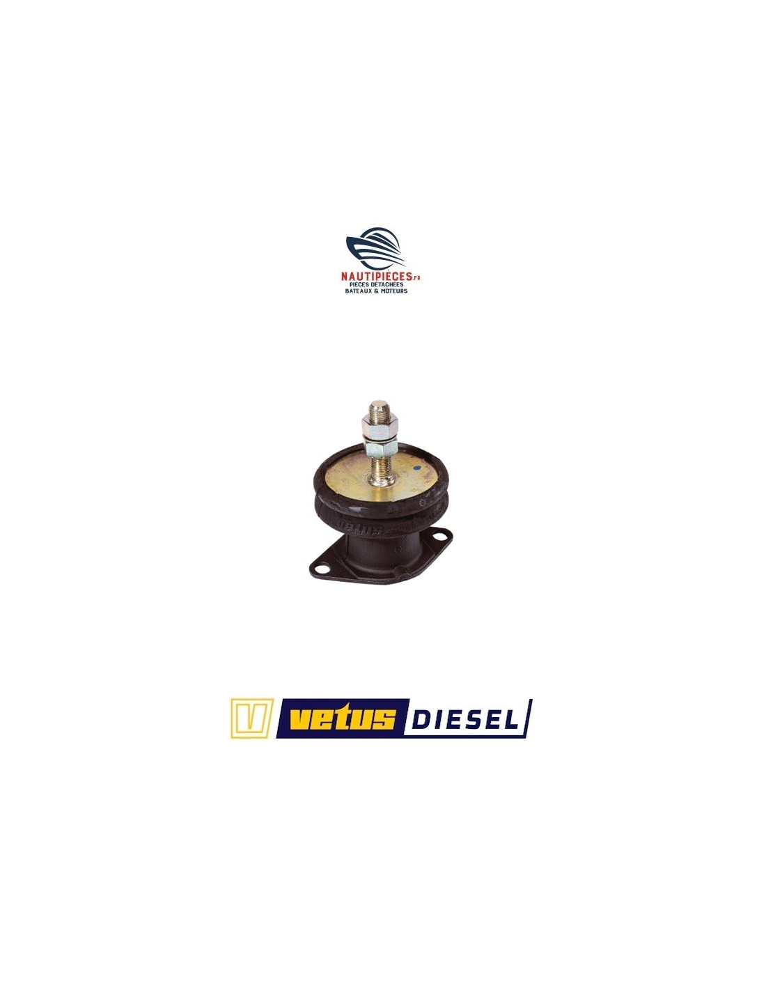

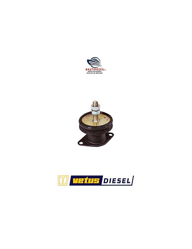

Silent block moteur VETUS MISTEUN... point bleu!
nous avons changé notre moteur pour un BETA 60 (sur SANTORIN) et mis les silenblocks suivants :
Malheureusement, en regardant les discussions dans le forum anglais, je vois que la version vendue par VETUS est celle avec le point bleu qui n’est pas celle fournie par AMEL qui est en fait la version jaune destinée à une charge DOUBLE (65 kg vs 120 kgs environ).
Et je ne suis apparemment pas le seul dans ce cas, AMEL ayant lui même distribué des versions avec point bleu apparemment…
QUESTION : qui aurait cette version bleue et non jaune comme nous, quel retour après utilisation, depuis combien de temps ??
Car il faudrait changer les 4 idéalement mais vu le tarif (1600 euros les 4 ! ), je me dis que si cela tient avec le bleu nous allons peut être rester comme cela….
D’avance merci pour vos retours !
David.

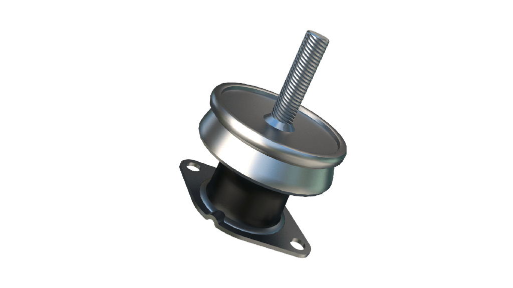

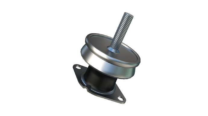

Et pour info, le fournisseur est :
la bonne référence est :
036 18 028 (point jaune)
036 18 026 (point bleu, celui fourni par VETUS mais à priori trop faible pour 270 kgs)
J’ai changé les silent bloc avant ma transat.
Résultat, deux silent blocs mort au bout de 300h et 8 mois.. (sur un TMD22B).
J’avais bien vu la charge qui me paraissait trop faible, et cela s’est confirmé.
Lors de
La remotorisation du bateau à son retour nous avons mis des verus “standard”…
