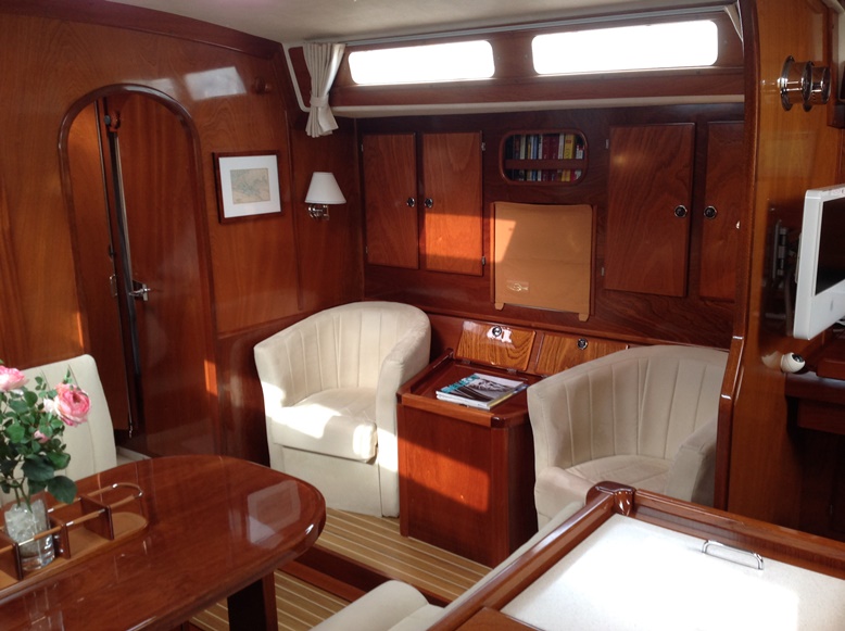

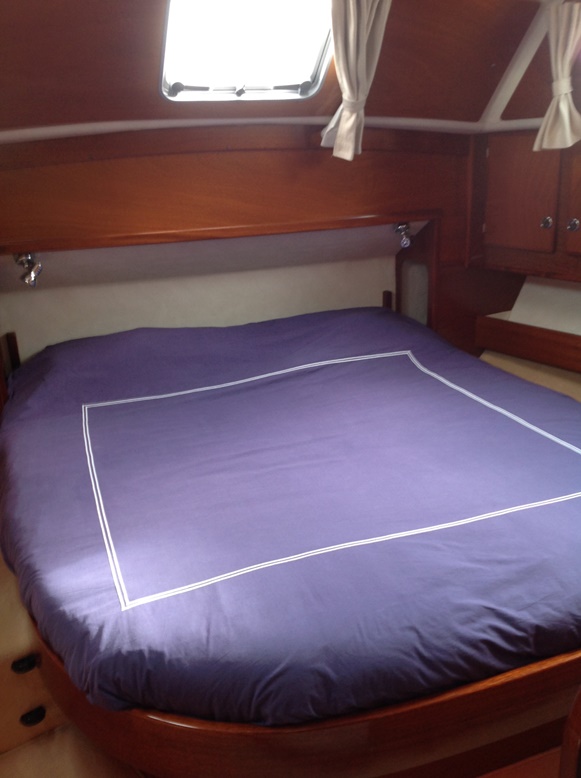

Merci vraiment beaucoup Francois, je vais me plonger dans tes photos mais je crois déjà qu’il y a bien une emprise sur le coffre arrière.

A partir de certains 98, la cloison arrière a été reculée (tu as un marche du coup dans le coffre arrière) ce qui permet d’avoir des couchette cabine arrière plus longue de 5 bons cms…

Ces photos sont géniales ! J’ai moi même un Amel de 2005 mais avec une cabine arrière standard ! Je souhaiterais plus de photos ou meme des plans pour essayer de modifier la cabine AR. Comment avez vous eu ces photos du SPM-2005 ? Connaissez vous le nom du bateau ou son proprio ? Pensez vous qu’Amel ait encore les plans ?

ces photos je les ai récupéré sur le net en fouillant !
A votre place je contacterai le SAV AMEL de La Rochelle, ils ont sûrement les plans de cette cabine arrière.
