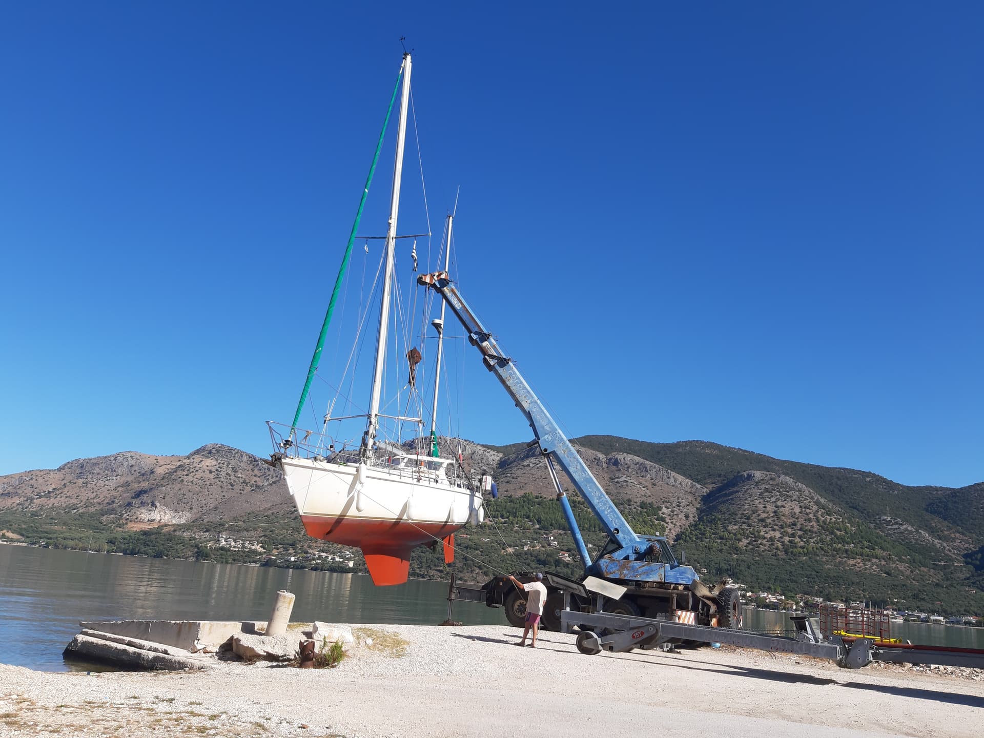

Dans les chantiers grecs qui ont sorti, avec le tracteur, mon bateau (Sharki) la coque ne repose pas directement sur les madriers rigides. Il y a un système,soit hydraulique soit mécanique, de patins articulés pour ajuster les points d’appui à la forme de la coque.

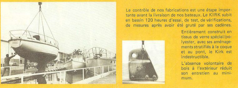

Effectivement cette technique ancestrale grec est encore utilisée par certains chantiers. Je ne m’y risquerai pas. Il est préférable de le sortir avec une grue en utilisant les points d’attache prévus à cet effet par Amel.

Les points d’attaches sont les grosses ferrures au droit ds mats ?
On peut donc soulever le bateau par là en toute confiance ? ![]()
Edit : à priori : oui ![]()

Probably the same as Nautipark, which may be found in some places as for CaraYachts in Plataria.
C’est nickel !
Et ça évite d’exploser l’hélice du speedo que j’ai oublié de sortir …
