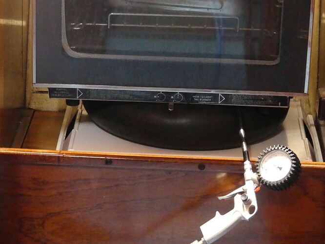

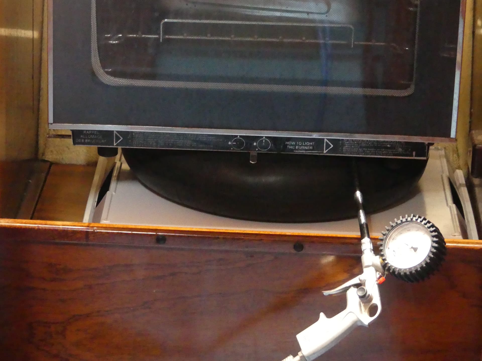

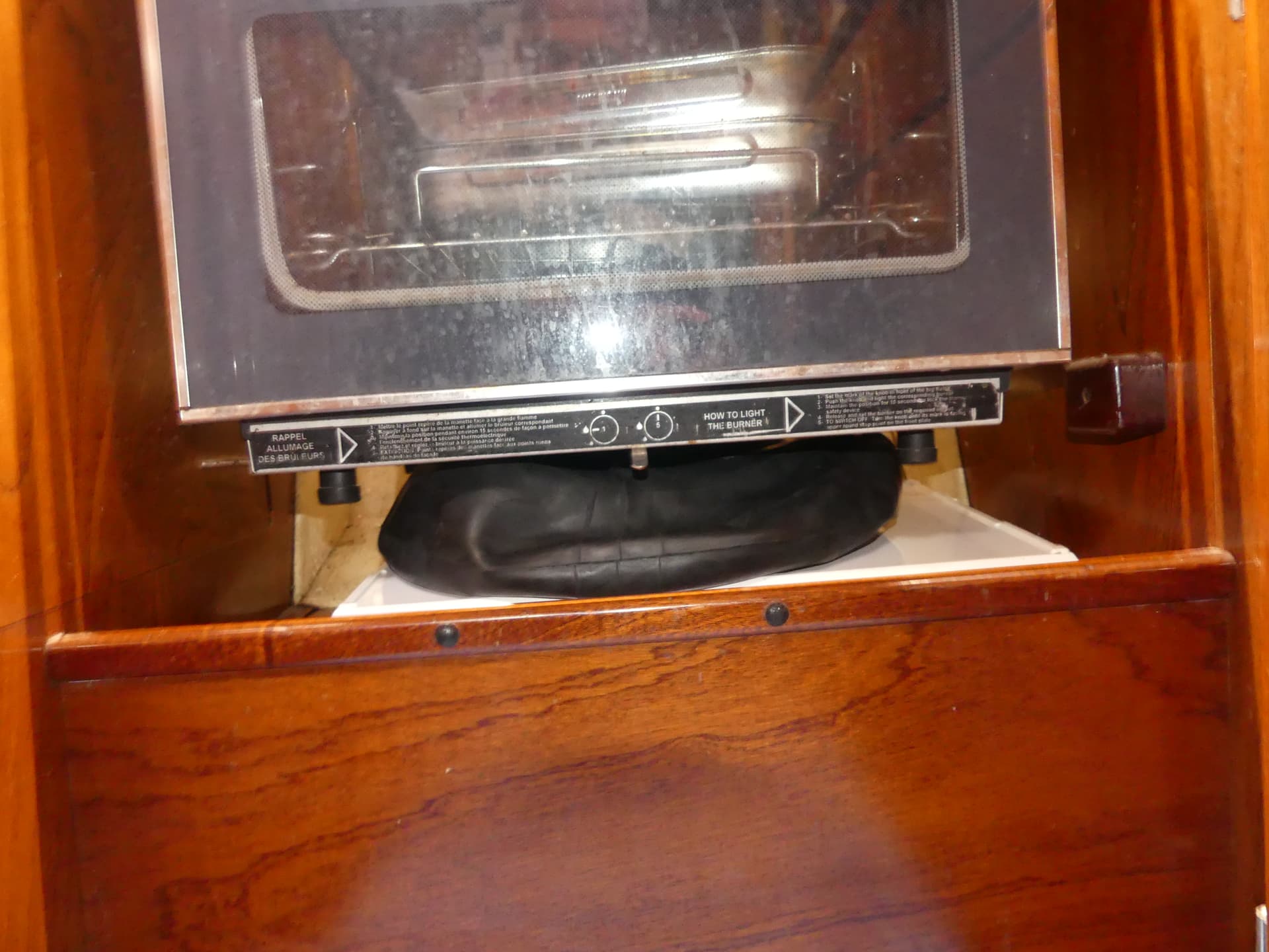

j’avais resolu le probleme sur mon bateau precedent ( beneteau 440 ) et je vous livre mon secret
le probléme principal est de résoudre le soulévement de la gaziniere "pilpoil"pour que les vis et écrous puissent être enlevés.
la solution : la lévitation ( ou presque ) les outils miracles

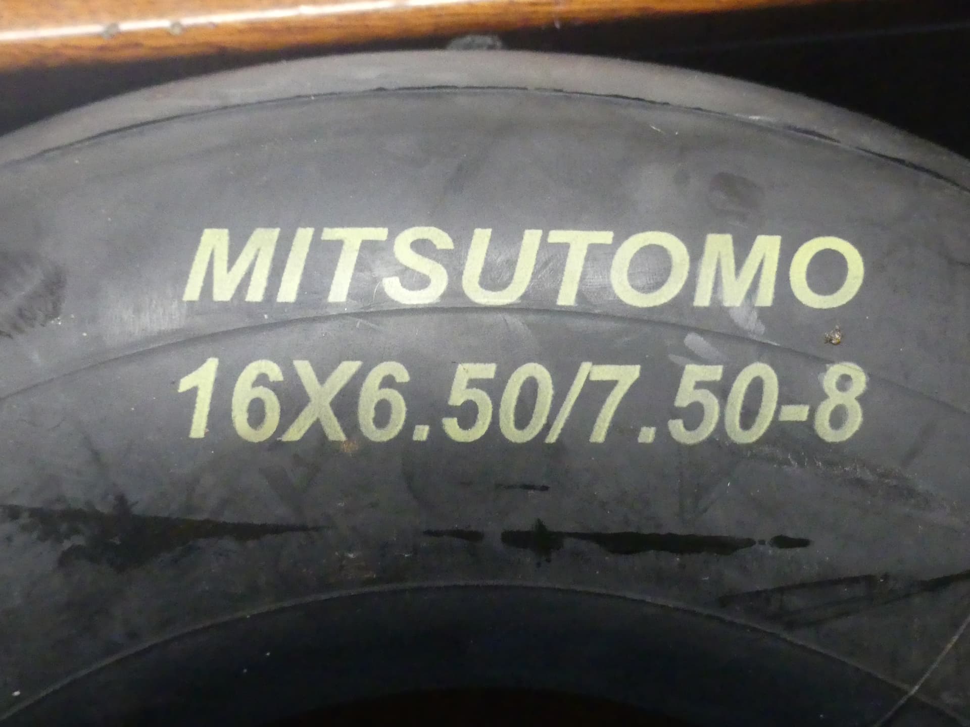

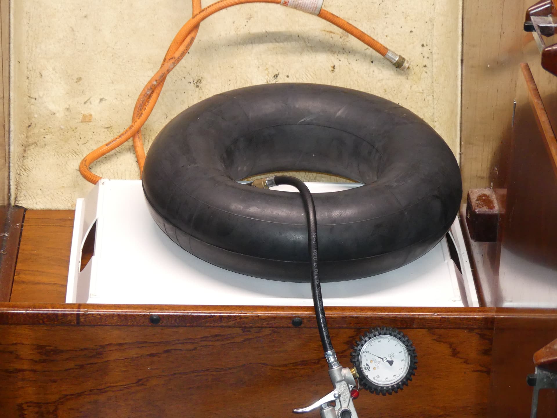

un compresseur d’air
une chambre a air
cette dernière insérée sous la gaziniere est mise en pression , souléve la gaziniere et ainsi les axes sont mis hors contrainte . fini les revues ou autres solutions pince doigts .
une corvée dont la realisation est bien simplifée .
