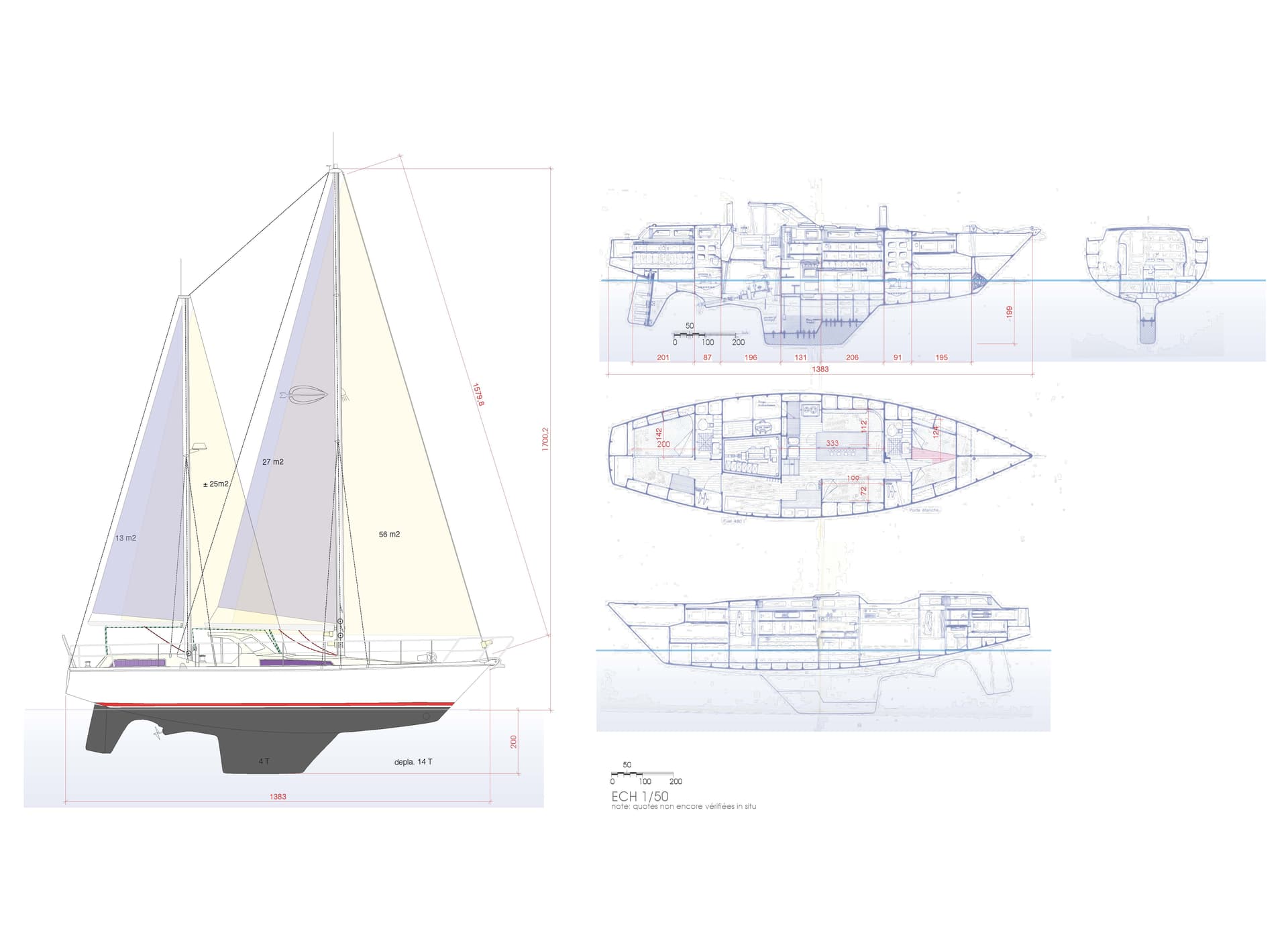

Ma question porte sur la structure de la quille. J’ai cru comprendre que le réservoir d’eau douce se trouve à cet endroit. J’aimerais savoir de quelle façon sont disposés le réservoir d’eau et le lest, et de quelle manière le tout est assemblé ? À quel niveau sont situés les boulons de quille ?
Si quelqu’un a des informations ou encore mieux un schéma, une coupe de l’ensemble, je lui en serais infiniment reconnaissante.

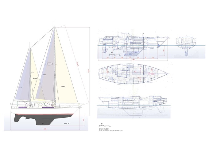

Ca te aider?
MaramuPlanA1.pdf (702,8 Ko)
Merci beaucoup, oui c’est parfait c’est ce que recherchais. Un grand merci.

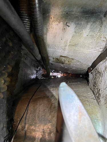

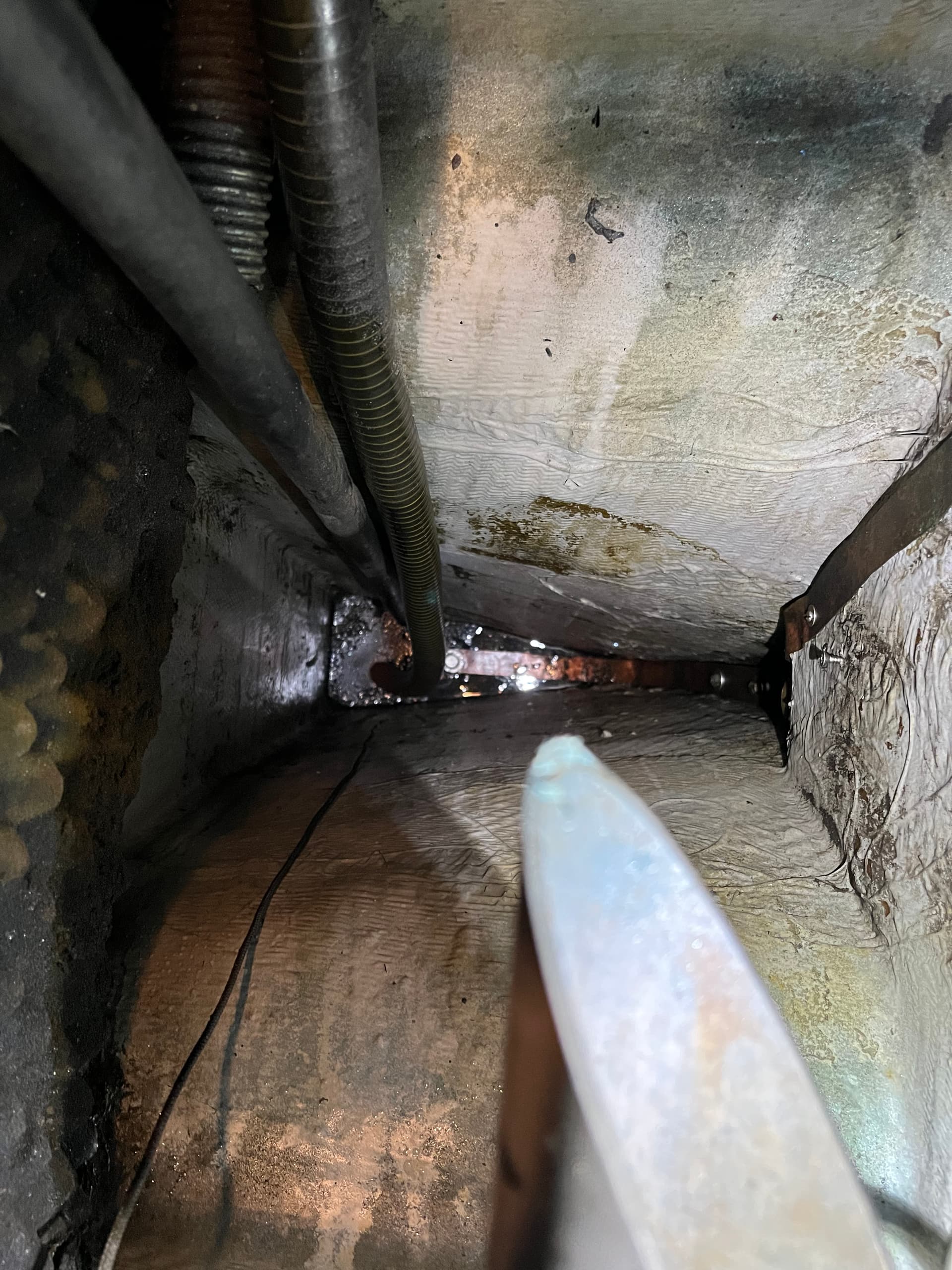

Le boulon de quille situé dns le puisard est souvent noyé dans les sédiments quant le puisard n’est pas soigneusement et régulièrement nettoyé. voicu une photo avec la tresse de masse qui y est fixé.
Les boulons de quilles tu en as dans tout les fonds accessible de reservoir. Soit celui entre l’avant de la table et la banquette, ceux qui sont sous la table, celui qui est dans le passage de la cuisine entre evier et la table et enfin celui ou se trouve la jauge de niveau d’eau, qui est sous la cuisine.
Ils sont surdimensionnés, d’un inox de qualité comme on en fait plus et recouvert par le gelcoat alimentaire qui assure l’etancheite et le fait que ces reservoirs sont potables (si propres et entretenus).
J’ai des photos si tu veux, car j’ai ouvert tout les reservoirs pour les nettoyer et refaire le gelcoat alimentaire sur mon maramu lors de sa restauration
