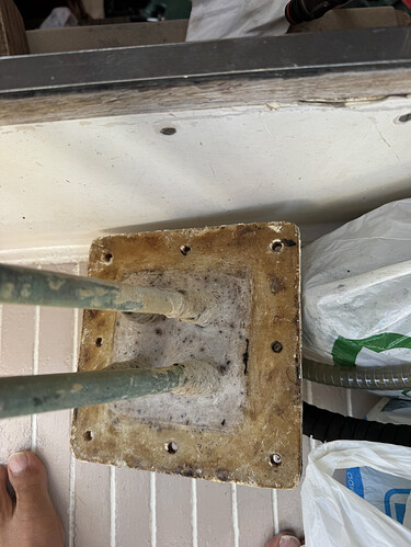

Le problème vient de la trappe sous ton congélateur qui est en CP et qui se délite avec l’humidité du tank.Elle est inaccessible sans déposer le congélateur. Grosse galère car il faut démonter les boiseries de la paillasse.

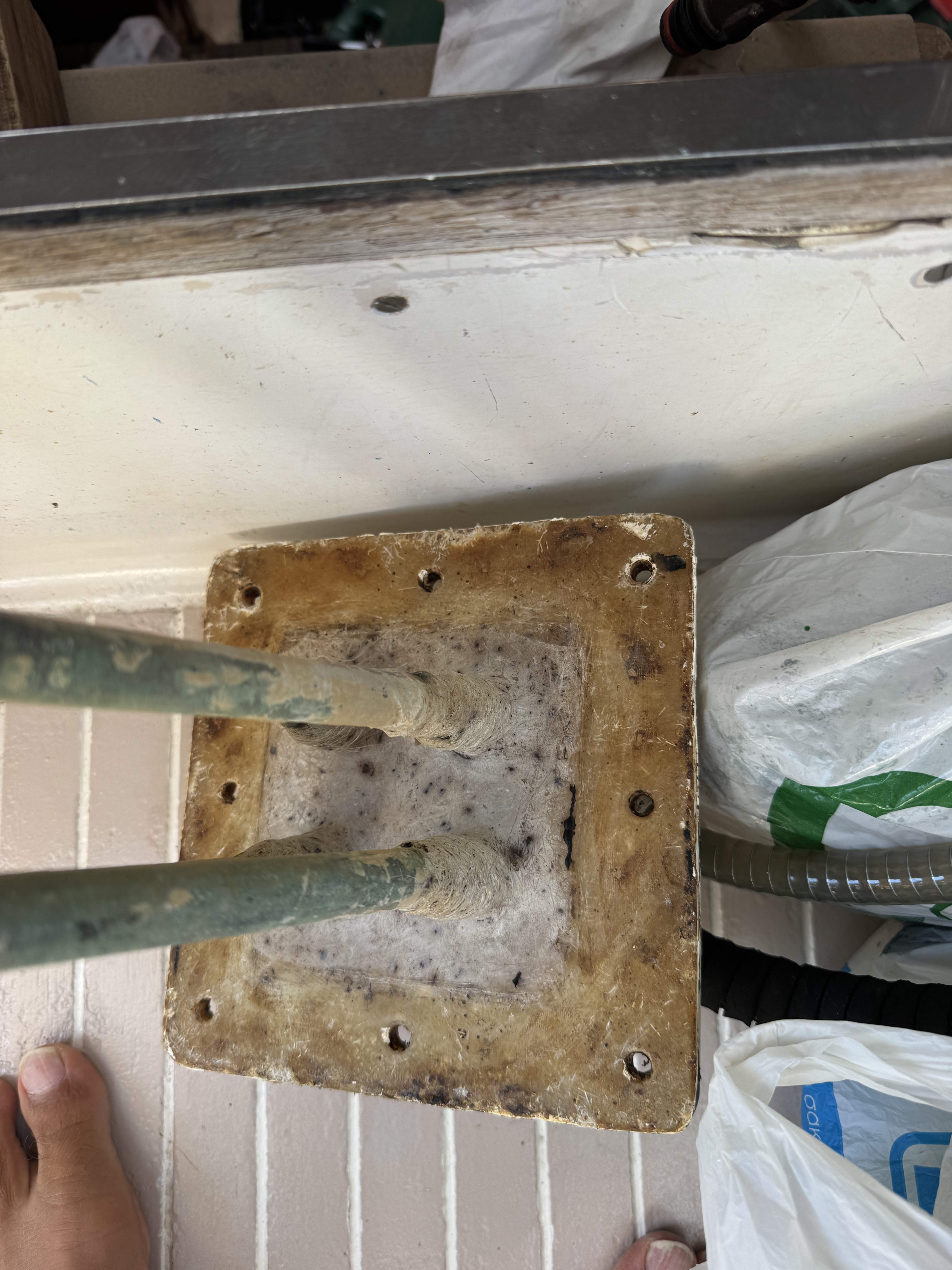

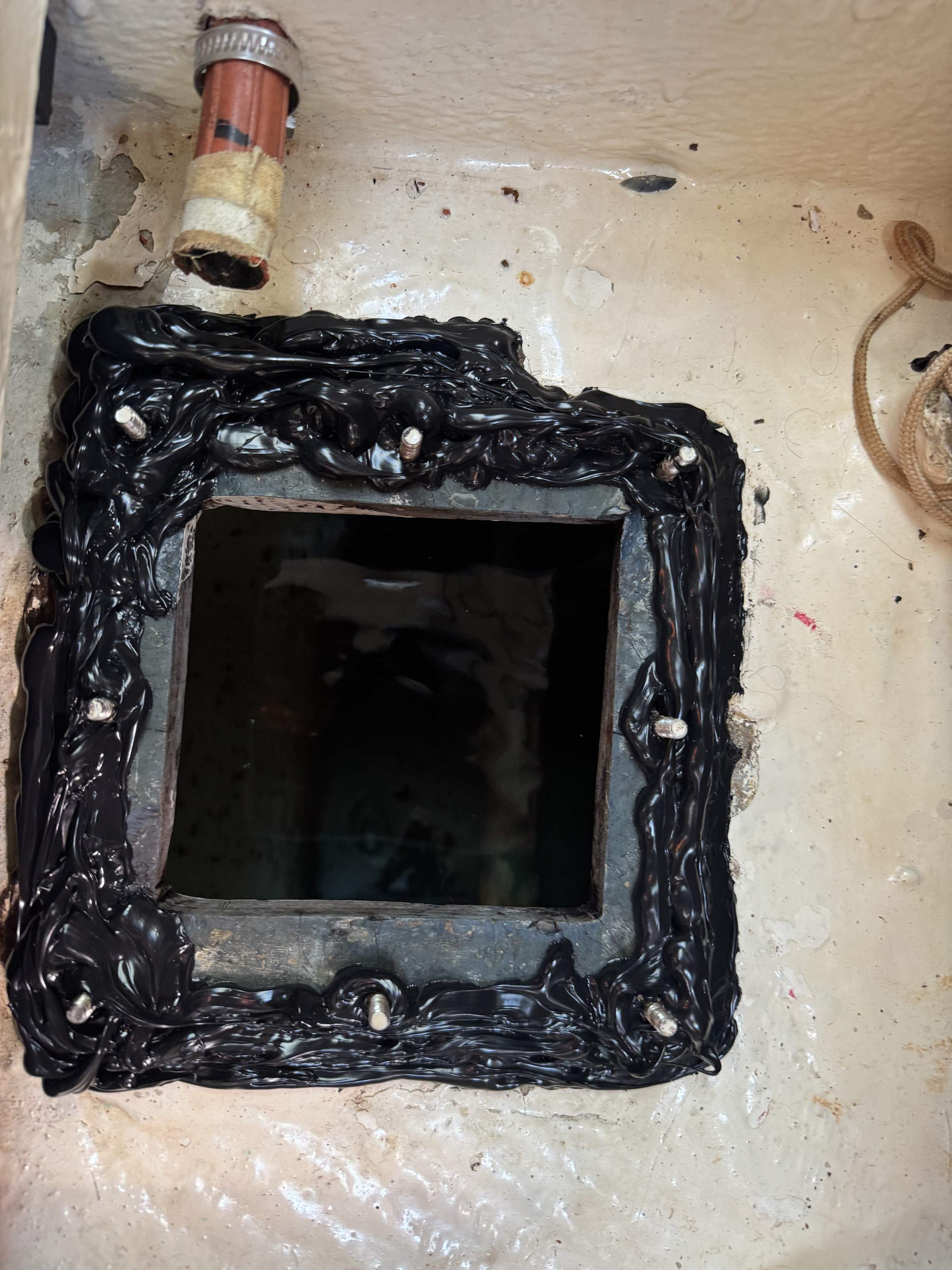

J’ai eu le meme probleme sur le Meltem.
Pour verifier j’ai tout essuye, j’ai fait deborder en remplissant avec le dessalator et j’ai vu l’eau qui debordait.
J’ai tout demonte, nettoye, ponce et j’ai refait certaines parties avec epoxy et mat de verre. Puis j’ai un applique une grosse epaisseur de joint Sika, sans serrer trop, juste assez pour que les Sika deborde tout autour. Tu attend 24/48 heures suivant la temperature.
Pour tester: fait le plein avec un dessalator si tu en as un ou autrement avec l’eau de la marina. Observe que ca deborde bien dans la cale. Observe ta trappe. Elle doit etre seche!
Bonne chance
PS: fait attention a ne pas faire tomber les ecrous, plaque dessous (ce que j’ai fait).
Alors j’ai refait en mettant des boulons coules dans la resine.
Profite en pour nettoyer le reservoir
