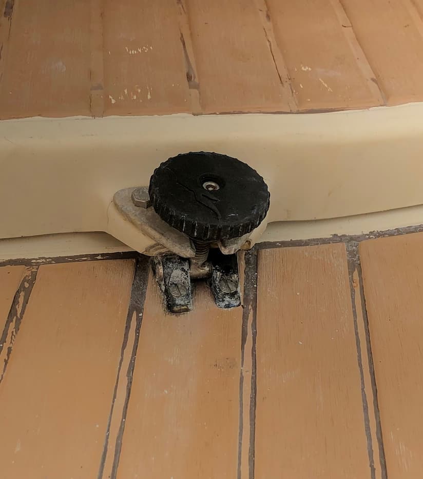

Support axe pour bouton Goiot
Les support plastiques qui sont visses et sur lesquels le place l’axe en inox sur lequel est fixe la partie filetee du bouton Goiot sont casses.
Savez vous ou trouver ces pieces en plastique?
Sur la photo il s’agit de la basse vissee sur le pont.
Merci d’avance

Merci @Carcode mais le document fait reference a la partie qui s’attache sur le panneau mobile. Je cherche une solution pour les morceaux de plastique qui sont vissees sur le pont et qui tiennent l’axe en inox.

Tu as appelé le sav ou écrit au sav Amel je serais très surpris qu’ils n’en ai pas en stock à te faire parvenir.
@francoislorho je n’ai pas eu de reponses de sav. J’ai pense parce que j’ai un meltem de 1975 et que Amel ne fait plus SAV pour les vieux bateaux?
J’ai les mêmes sur un super maramu 2000 qui est sorti des chantiers en 2000 le sav m a fourni des puces type bumper insiste je suis sur qu’ils en ont

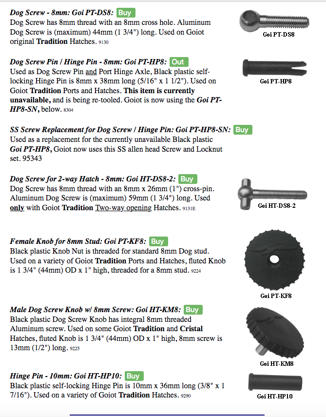

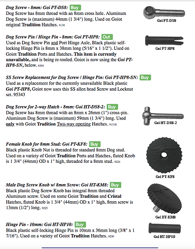

Essayez peut-être ici :
https://www.rigrite.com/Hardware/Hatch_&_Port/Goiot_Hatch_Parts.php
Tu as raison @francoislorho j’aurais du insister avec Amel SAV. @Carcode merci, encore une excellente source de materiel que je ne connaissais pas.
