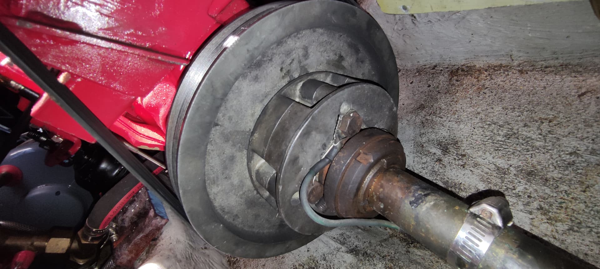

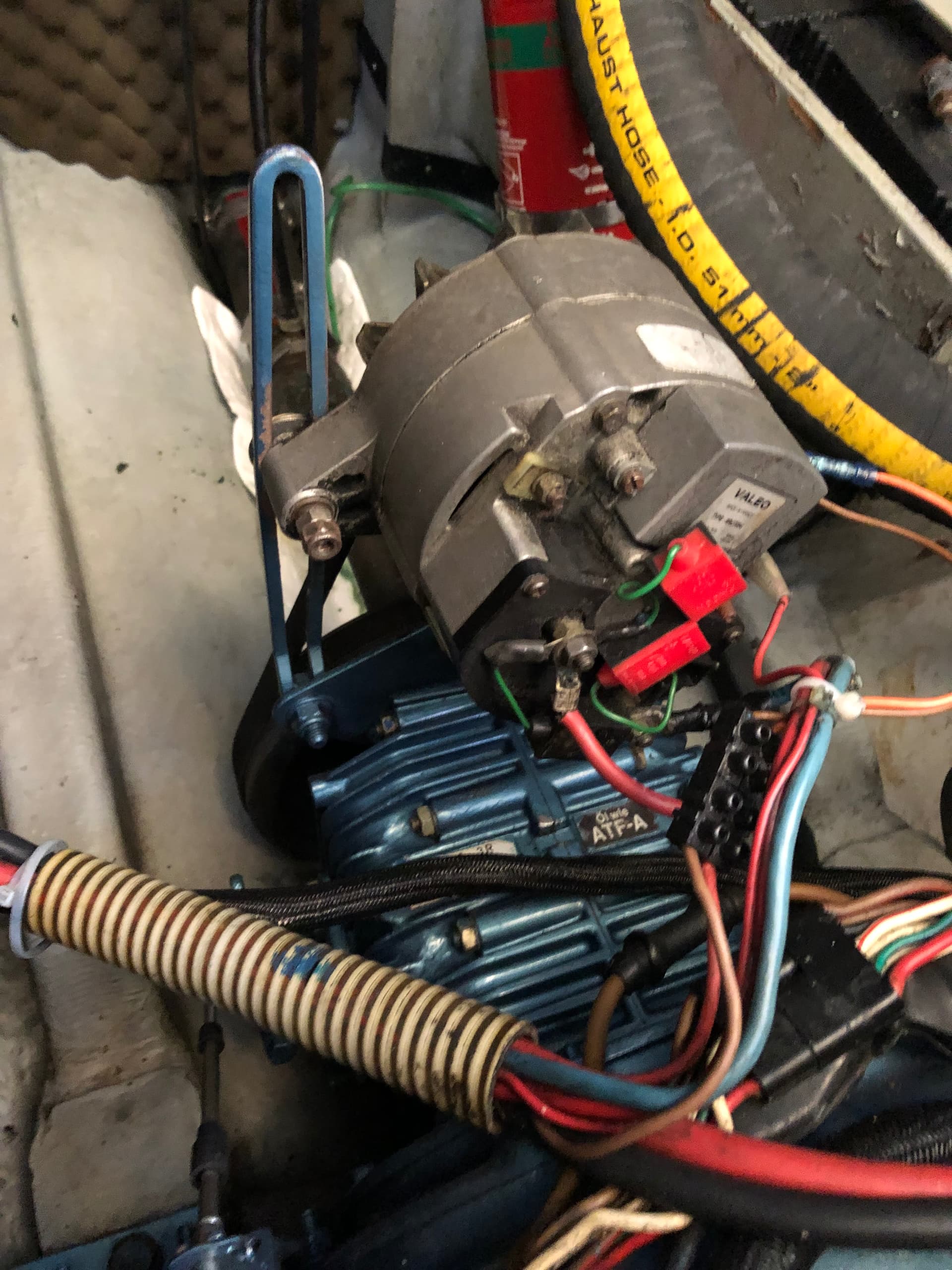

Voici 2 photos, l’une du bâti de l’alternateur d’arbre au-dessus du moteur (Beta Marine), l’autre du volant d’entrainement de la courroie d’alternateur, accouplement souple sur patins caoutchouc.
Vincent

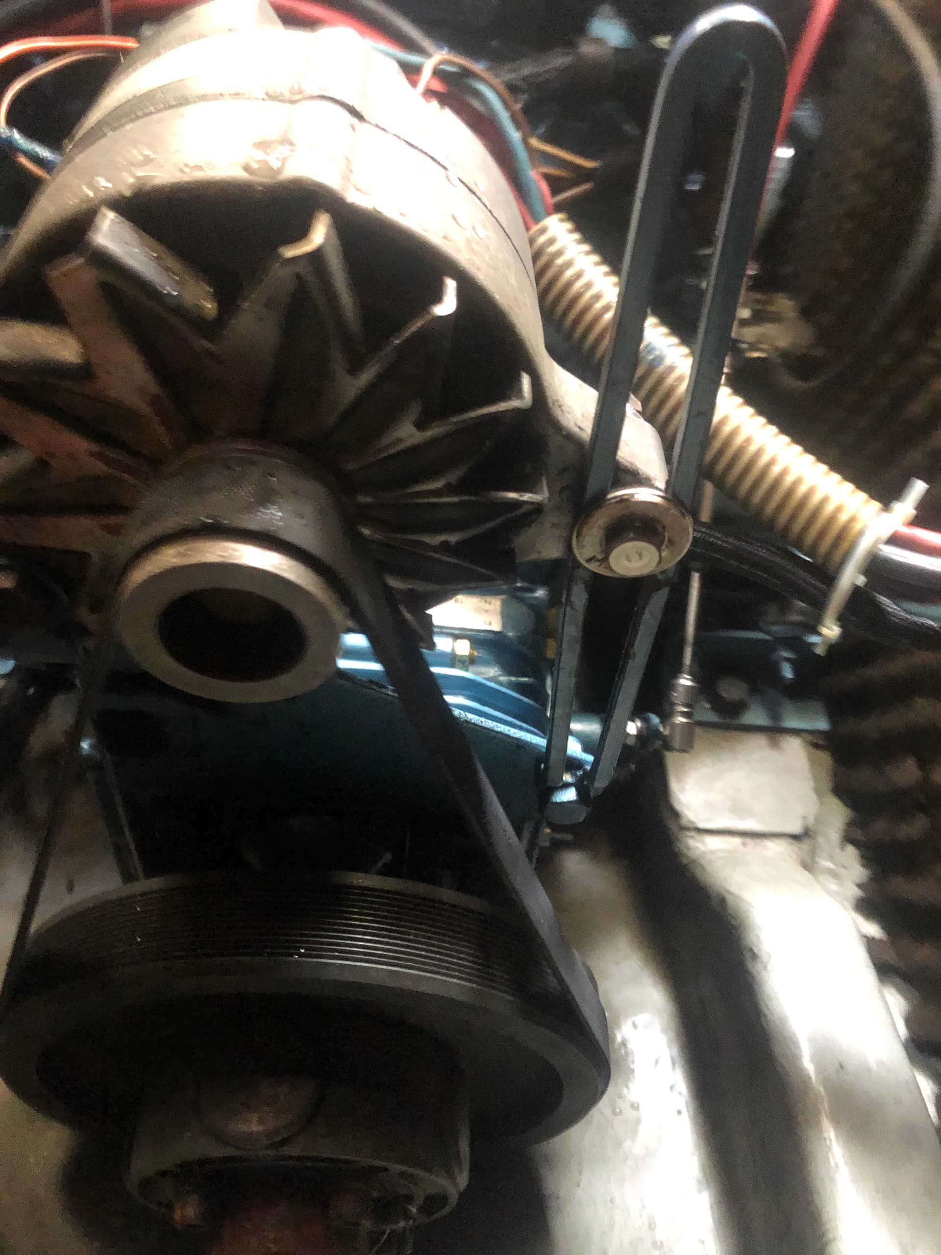

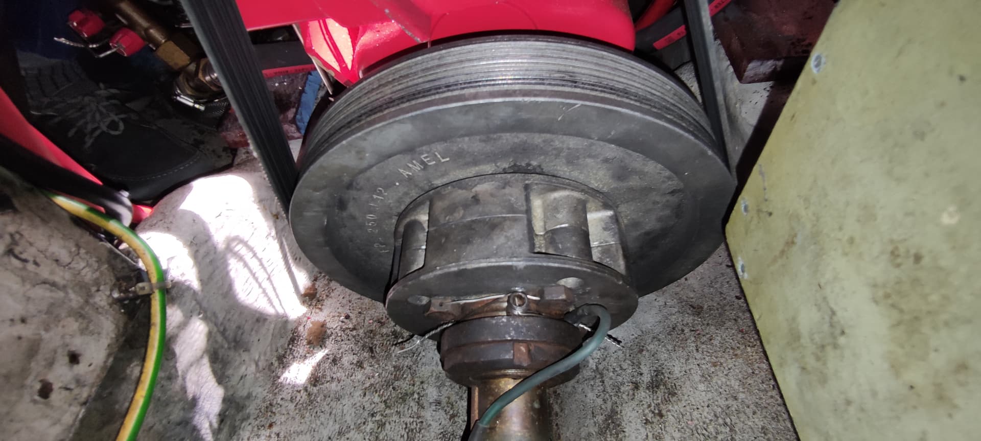

Voici les photos sous 2 angles de la poulie et une photo du bâti de fixation de l’alternateur.
Merci Vincent.
Je vais essayer de me débrouiller avec ça.

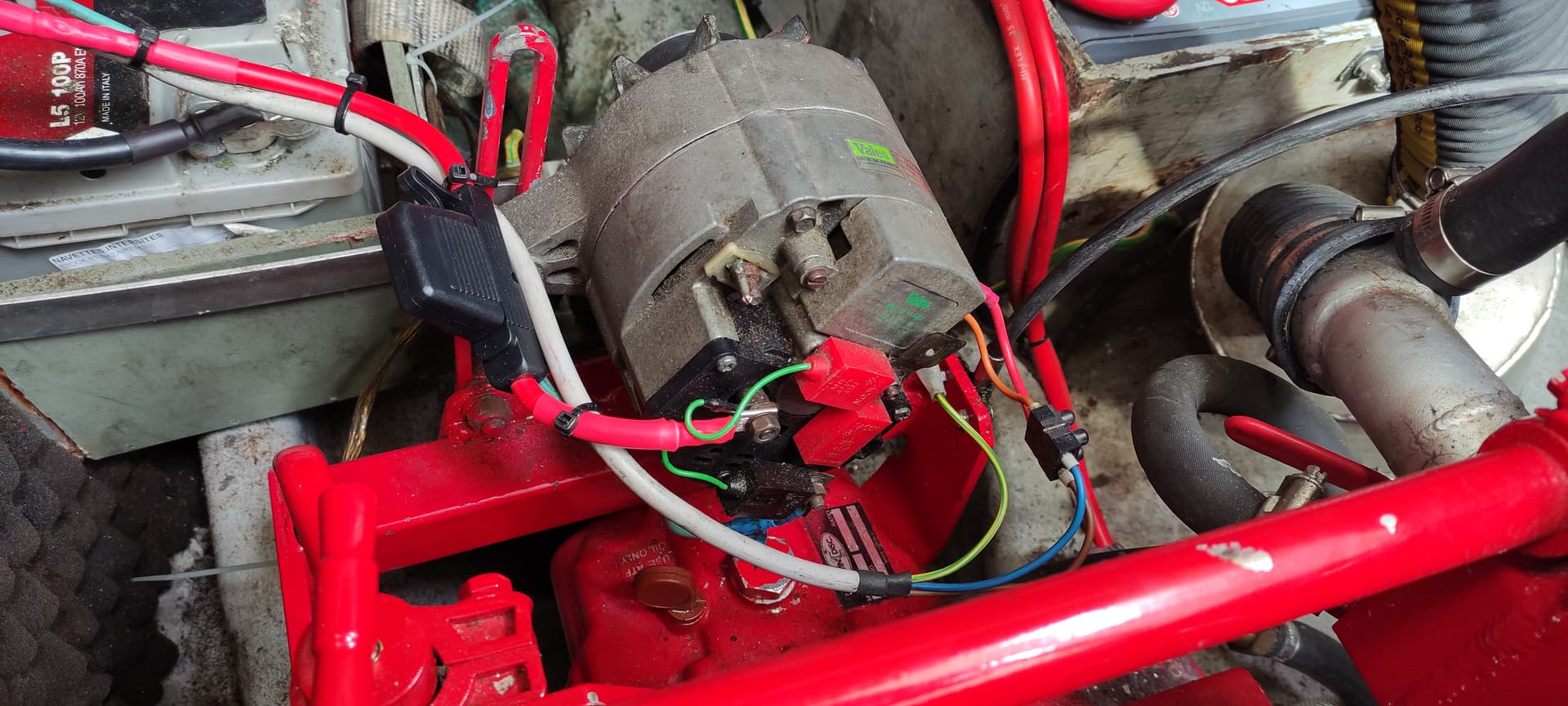

Ci joint photo du montage d’origine avec le Perkins 4108.
Glengariff

Voici les références du mien : Motorola 9AR2814D 14V 24A
Diamètre 250mm pour la poulie
je ne connais pas la vitesse d’activation mais il commence à produire à 5nds et environs 10A à 6,5 nds
Mais je perds 0,5 nds en vitesse lorsqu’il est mis en service
