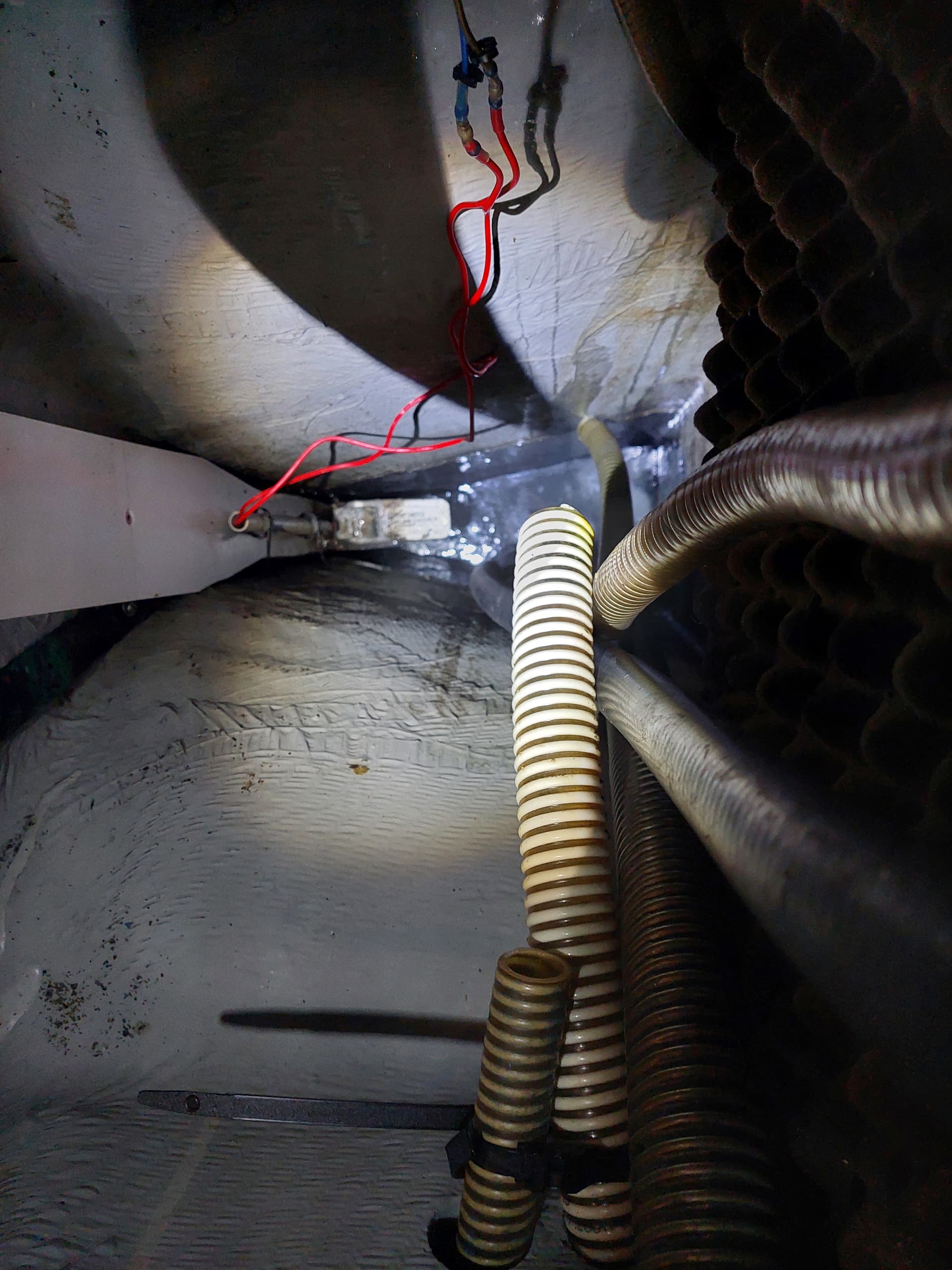

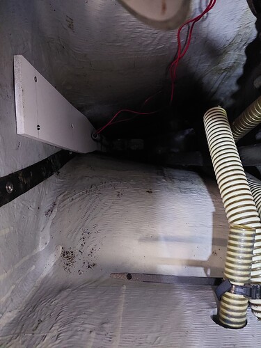

Bonjour Fabrice,

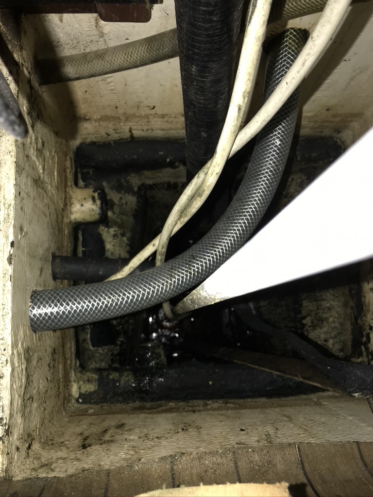

Je sais pas si ca va t’aider mais perso j’ai utilisé une plaque en pvc que j’ai fixé à la place de l’ancienne plaque en bois. L’endroit est peu accessible c’est un peu une galère. J’ai d’abord fixé un flotteur classique assez bas sur la plaque puis j’ai fixé la plaque en PVC. au moins le puisard ne se remplit qu’à un peu plus d’un tiers. J’’en ai tellement chié pour nettoyer ce puisard quand j’ai acheté le bateau. Le puisard était vraiment crade! J’ai pas envie de recommencer ou du moins le plus tard possible ;). Bref en Auto la pompe se déclenche assez rapidement sinon je la met en manuel et je vide le puisard totalement!

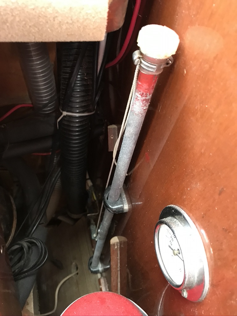

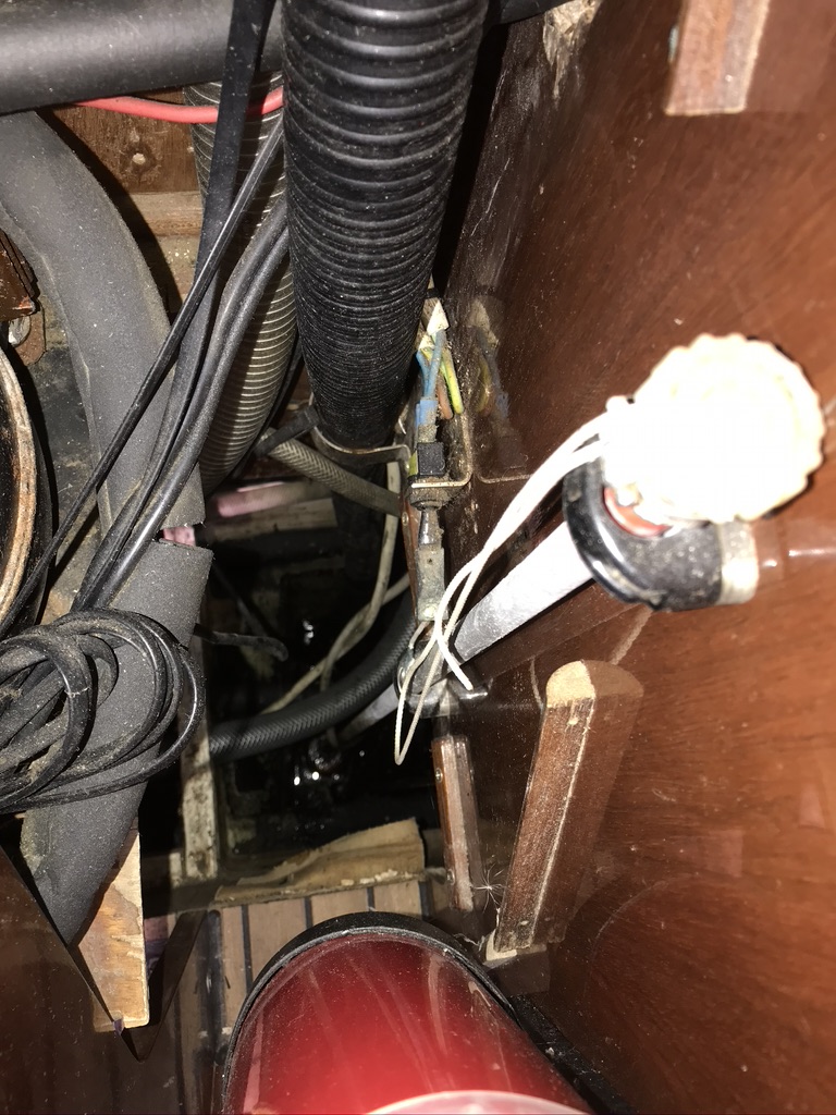

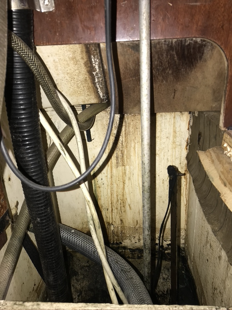

Hello, si pas d’urgence, je vais nettoyer le puisard cet hiver et donc sortir le grand tube PVC. Je ferai des photos à ce moment là. Santorin n°85 Wizzz

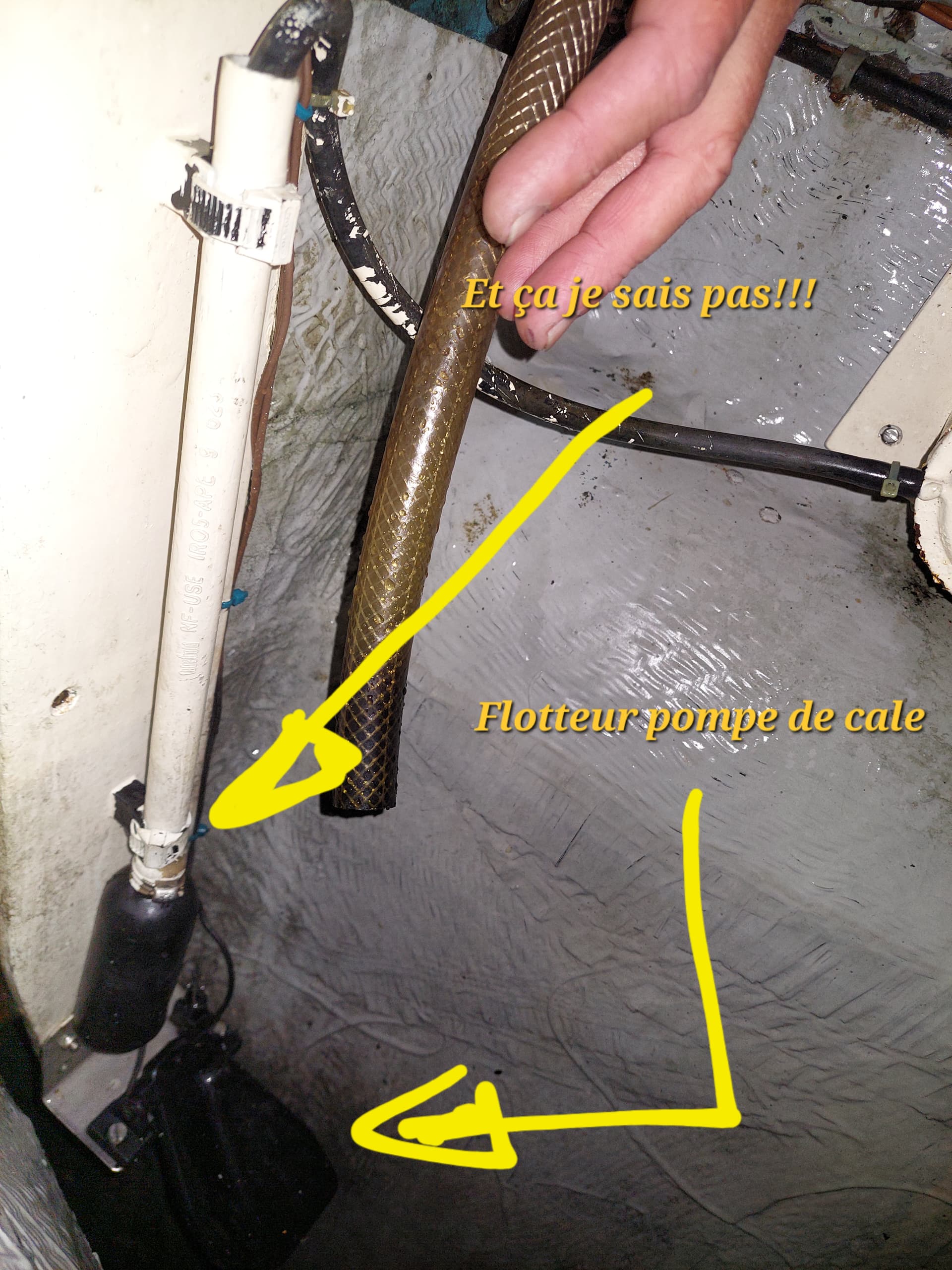

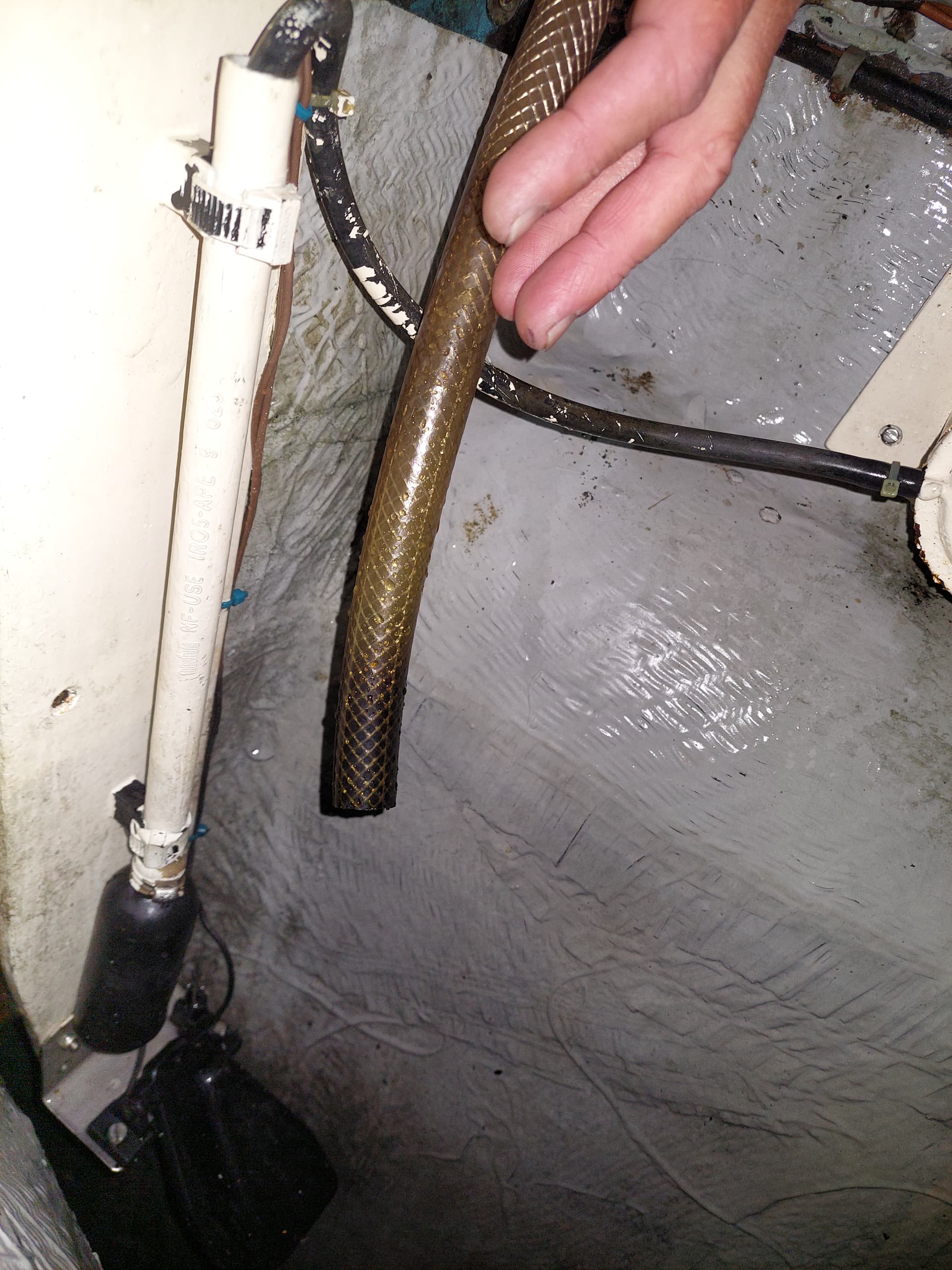

Le systême d’origine dans le tube PVC ressemble à une poire en caoutchouc c’est ça?
Quand j’ai acheté le bateau il y avait ce système mais qui n’était plus en fonction et une pompe avec un flotteur était dans le puisard. C’était vraiment mal foutu. J’ai tout viré.
En recanche comme j’ai placé mon flotteur assez bas, mon puisard est toujours nickel. L’eau n’est plus si grasse et elle sort à l’exterieur transparente. Honnêtement je suis pas embété. A voir dans le temps.

Voilà la cacaille qu’il y avait…

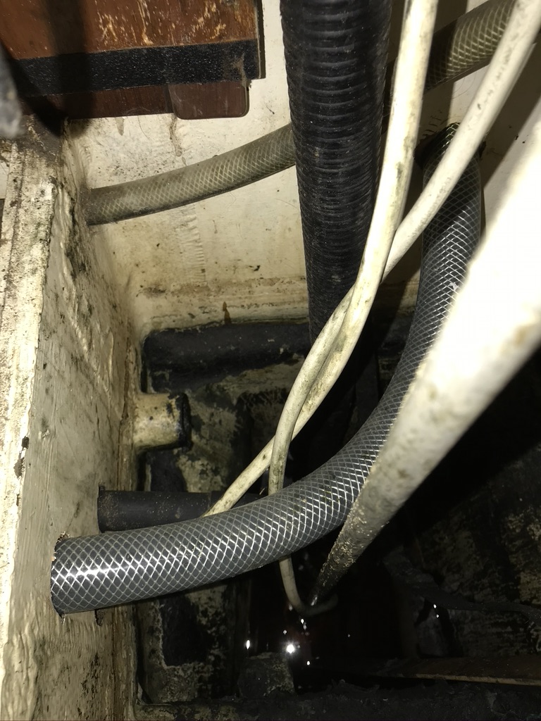

Je joins quelques photos
Que ces puisards sont nickel!
