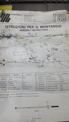

Ci-joint une ancienne documentation pour les câbles.
20191021_220734
Les câbles de direction et le système à pignon et crémaillère d’origine ont été fabriqués par MORSE Cables, qui semble appartenir maintenant à HINDLE Controls.
Jetez un œil sur Internet.
Vous pouvez aussi essayer chez AMEL La Rochelle et leur demander s’ils ont encore ces systèmes (ou certaines pièces comme l’arbre cannelé) en stock (dites leur les câbles RED Housings) à sav@amel.fr
