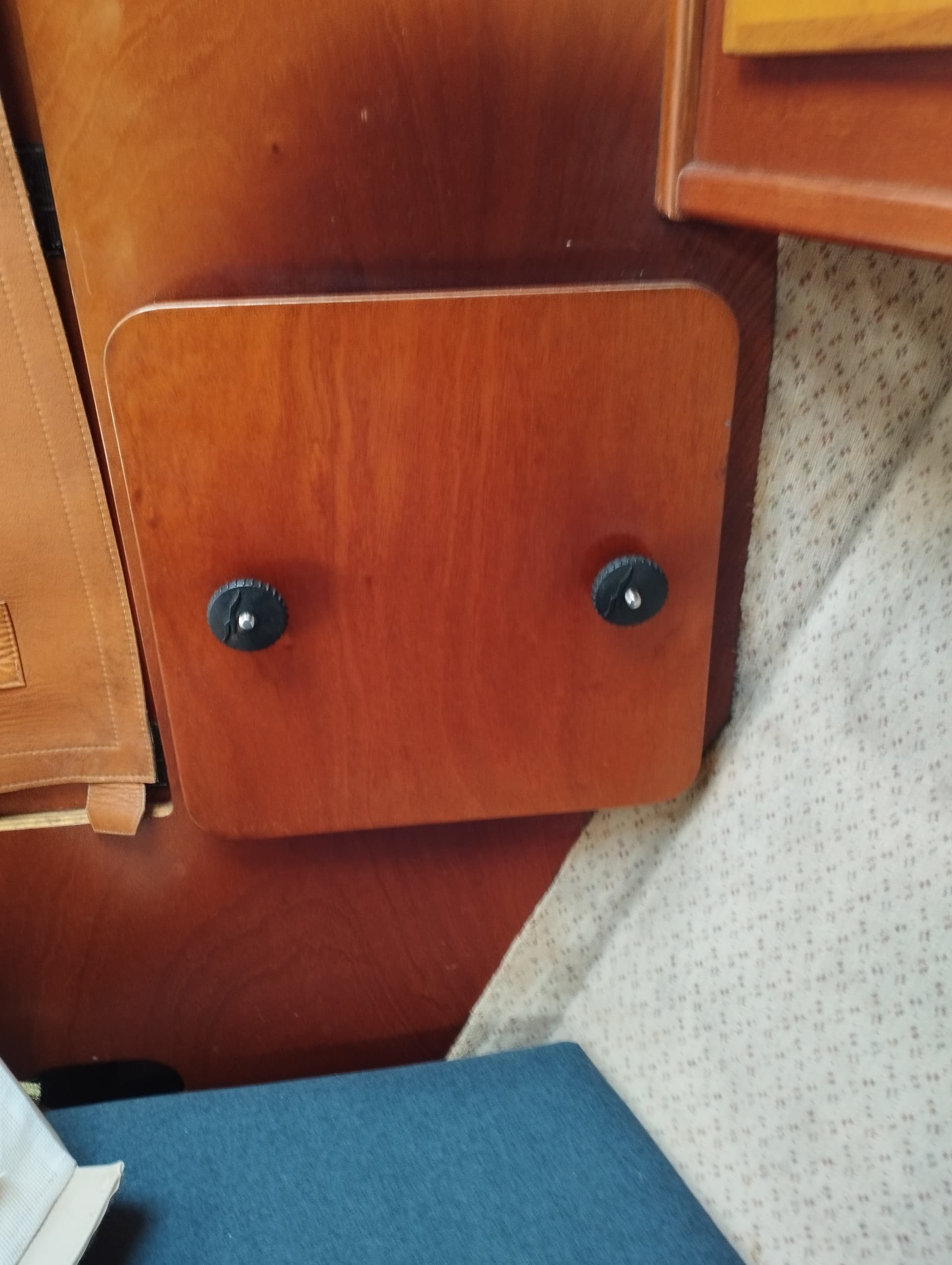

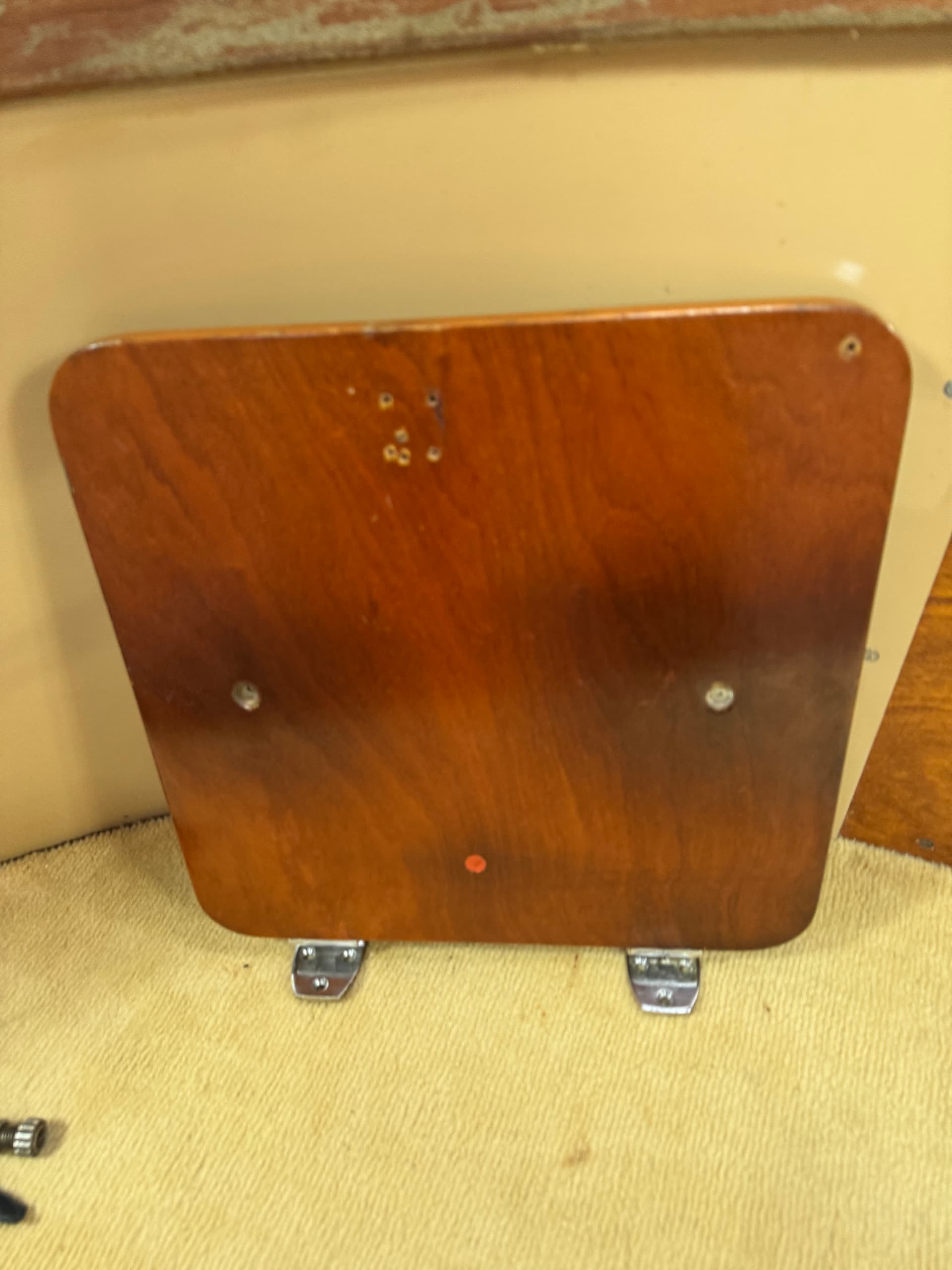

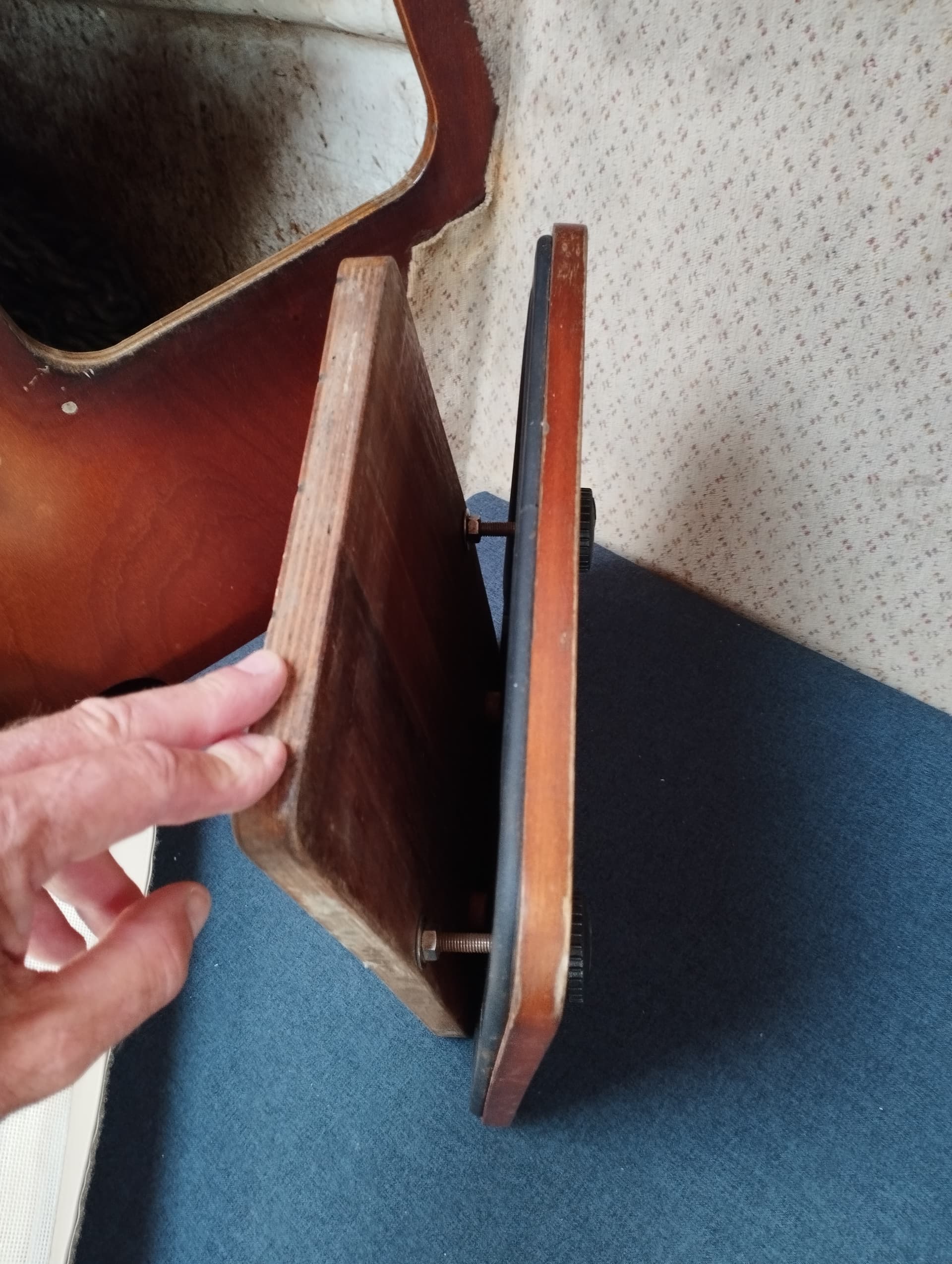

Bonjour Fabrice,
Sur mon Santorin le montage, d’origine je pense, est composée le la trappe visible et d’une contre-plaque qui se glisse dans l’ouverture de la baille et qui se serre avec les deux molettes ce qui contraint la plaque à l’intérieur de la baille, et surtout évite d’éventuelles rentrées d’eau dans la cabine avant.
Ci-joint deux photos.
Je te remercie ! Effectivement ça devait être ainsi ! L’ancien proprio a vraiment fait n’importe quoi !
