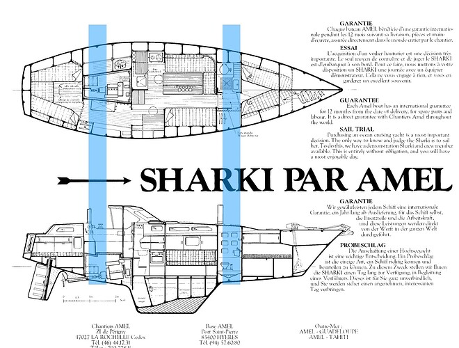

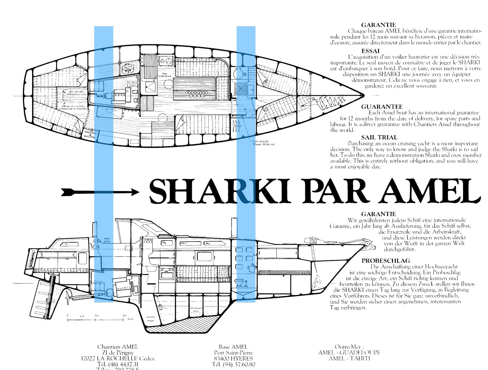

Je dois faire sortir de l’eau mon Sharki dans les jours à venir. La sortie sera effectuée avec un travel lift. Je n’ai jamais eu l’occasion de faire faire cette opération avec un travel lift et je ne sais pas où positionner les sangles . Quelqu’un pourrait-il m’éclairer svp?
Je vous remercie par avance pour vos réponses.
une sangle juste en avant de l’artimon et l’autre en avant du grand mat (attention au capteur du speedo)
Bonjour Gamelan,
Merci beaucoup c’est parfait !
