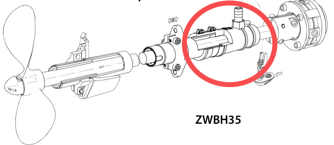

J’ai remplacer l’ancien palier d’arbre lubrifié à la graisse pour un palier d’arbre Vetus lubrifié à l’eau.
Merci pour l’info Carcode.

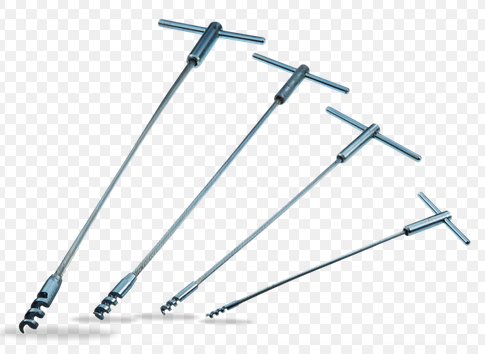

Bonjour Alain,
Mes trois vieilles tresses ont fait de la résistance avant extraction. J’en suis venu à bout avec un gros fil inox que j’ai coudé à l’extrémité.
Vincent
Il existe de tels extracteurs à acheter:
Intéressant, merci Carcode
