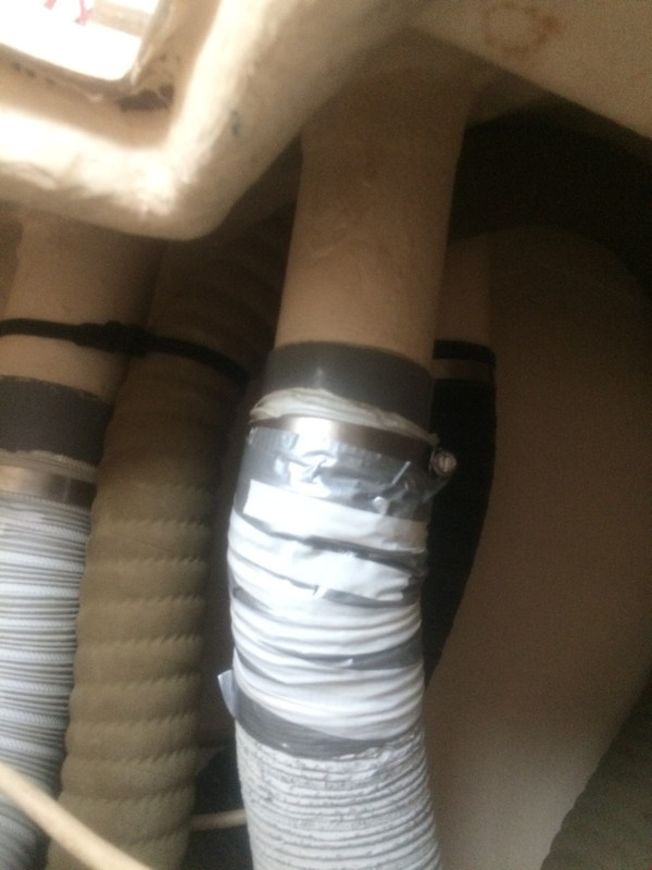

Bonsoir, si comme sur le Maramu, l’extraction se trouve dans la cale moteur le long de l’épontille. Pas une très bonne place car risque de surchauffe du ventilo. Il serait préférable de l’installer dans le coffre près de l’autre ventilateur.

Il semble comme vous le dite qu’il y ait un emplacement sur l’épontille prévu à cet effet.
C’est vrai que ça a l’air un peu confiné.
Je vais regarder pour le déplacer comme vous le suggérez. Avez-vous effectué ce changement de place sur votre bateau et si oui auriez-vous éventuellement des photos ?

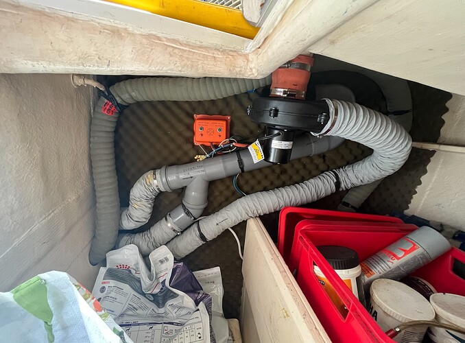

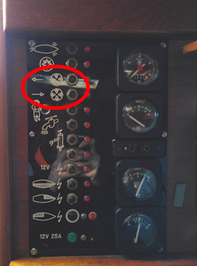

Le Sharki a deux ventilateurs pour le compartiment moteur. Un ventilateur pousse l’air dans le compartiment moteur et l’autre ventilateur extrait l’air. Les deux ventilateurs se ressemblent. L’un est en haut du compartiment moteur et l’autre en bas du coffre arrière. Voir les photos.

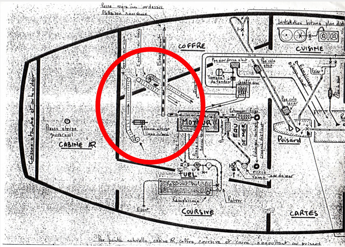

Si je lis bien le plan Amel c’est le ventilateur qui est dans la cale moteur qui aspire l’air et le ventilateur qui est dans le coffre qui souffle l’air frais dans la cale.
Or après branchement et remise en route de mes ventilateurs j’observe l’inverse. Le ventilateur dans la cale moteur souffle l’air frais et celui du coffre aspire l’air de la cale.
Mais finalement ce n’est peut-être pas un problème …?
Si quelqu’un a un avis et une idée sur la question je suis preneur.

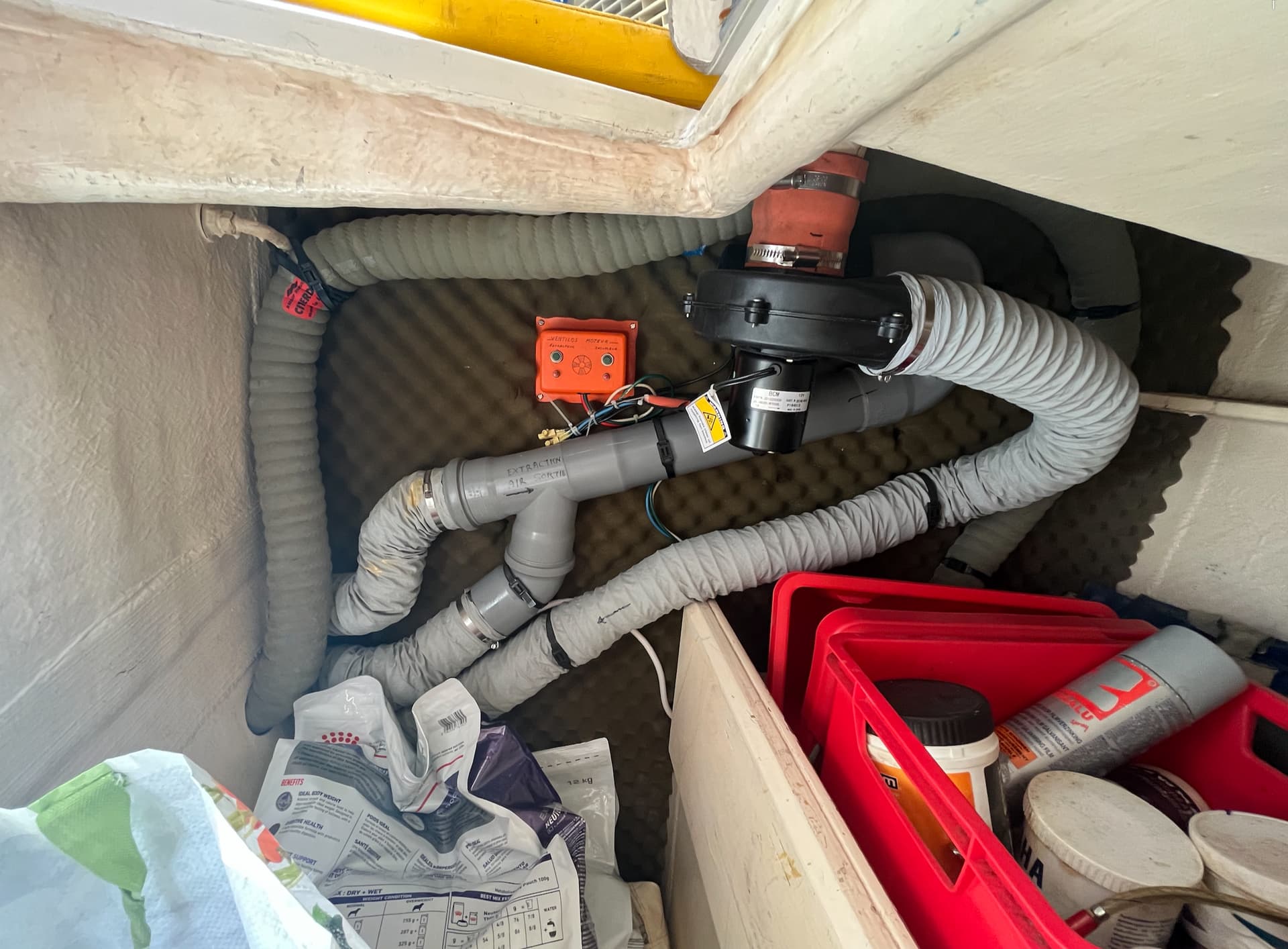

Voici comment c’est chez moi (maramu)
un moteur pour l’extraction (2 prises d’air dans le compartiment moteur) un moteur pour la pulsion (vient dans le bas du moteur)
