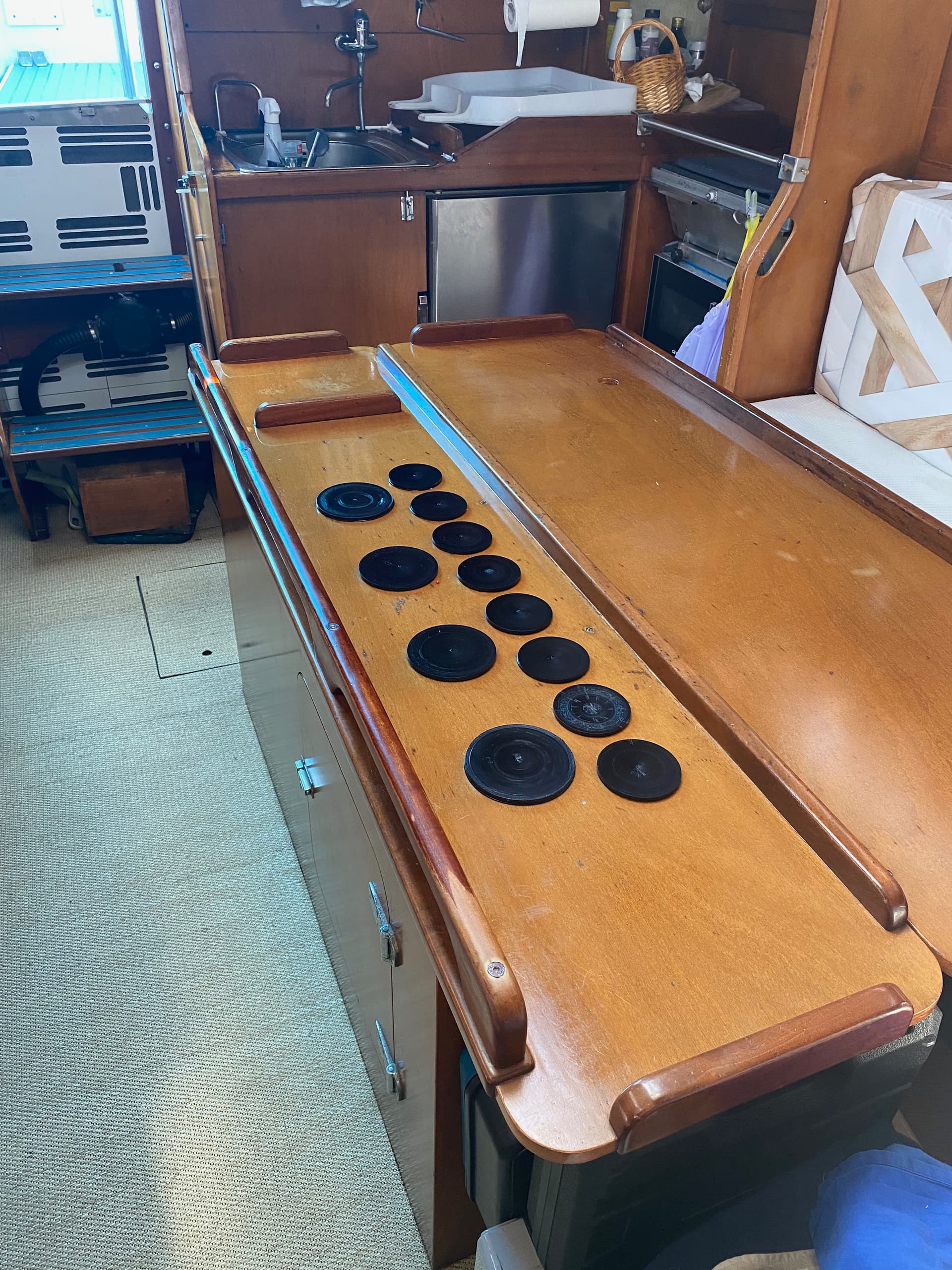

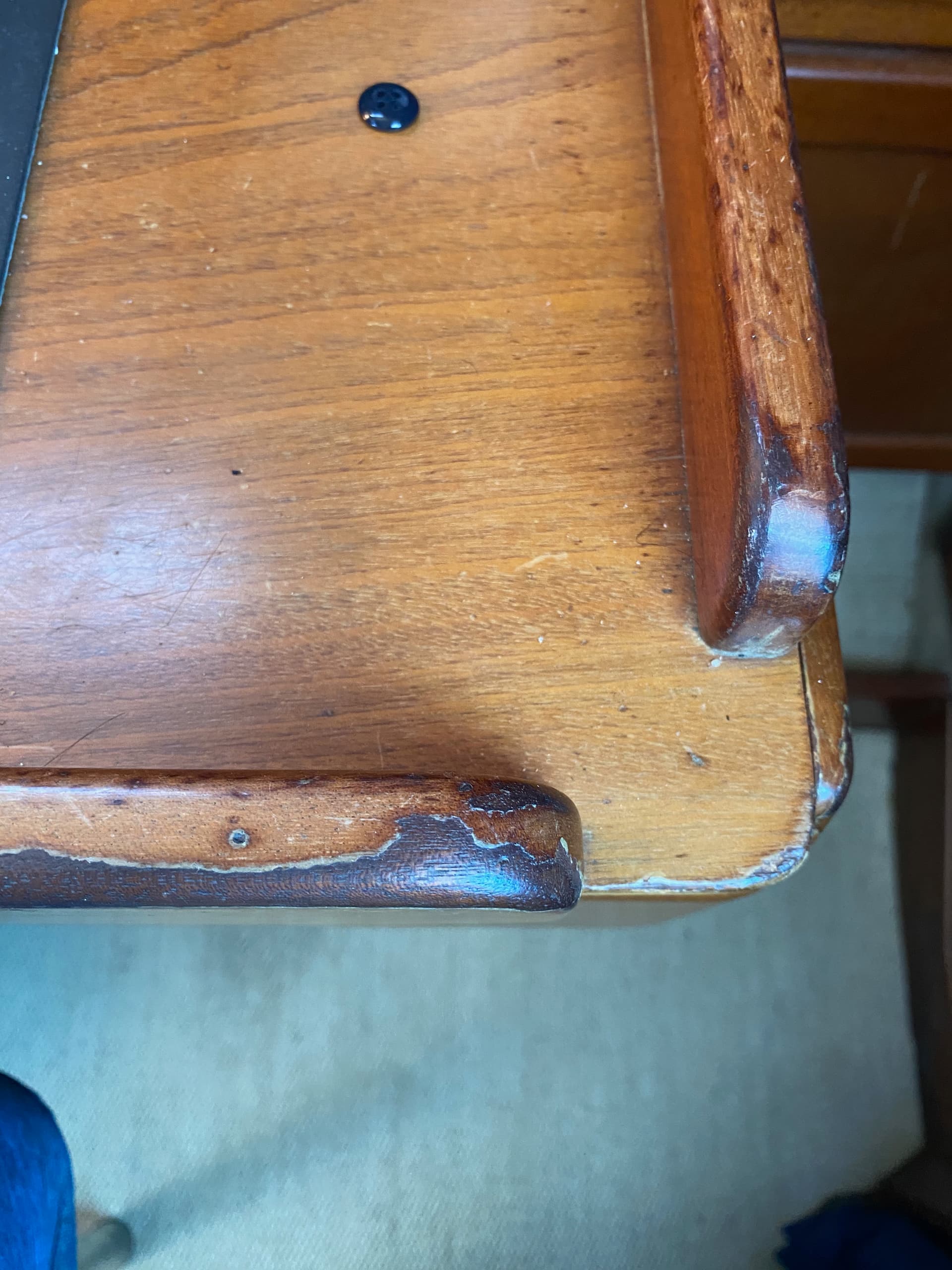

Bonjour à tous. Quelqu’un saurait-il quel type de vernis a été utilisé sur le bois à l’intérieur du Sharki ? J’ai quelques pièces abîmées et j’aimerais les poncer et les vernir avec un produit, si possible similaire à celui utilisé à l’origine.

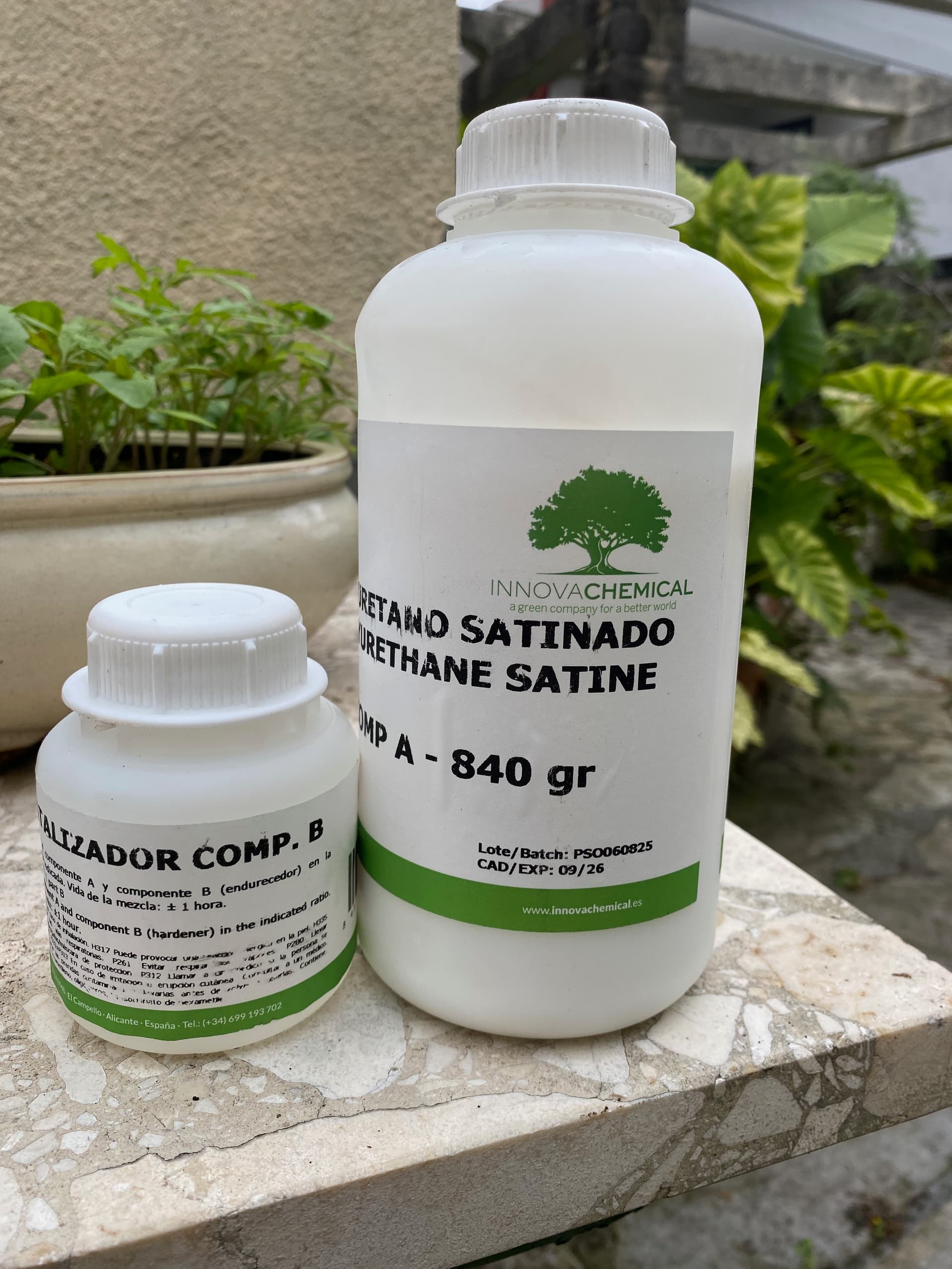

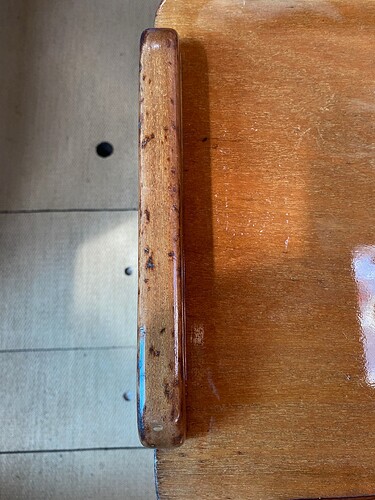

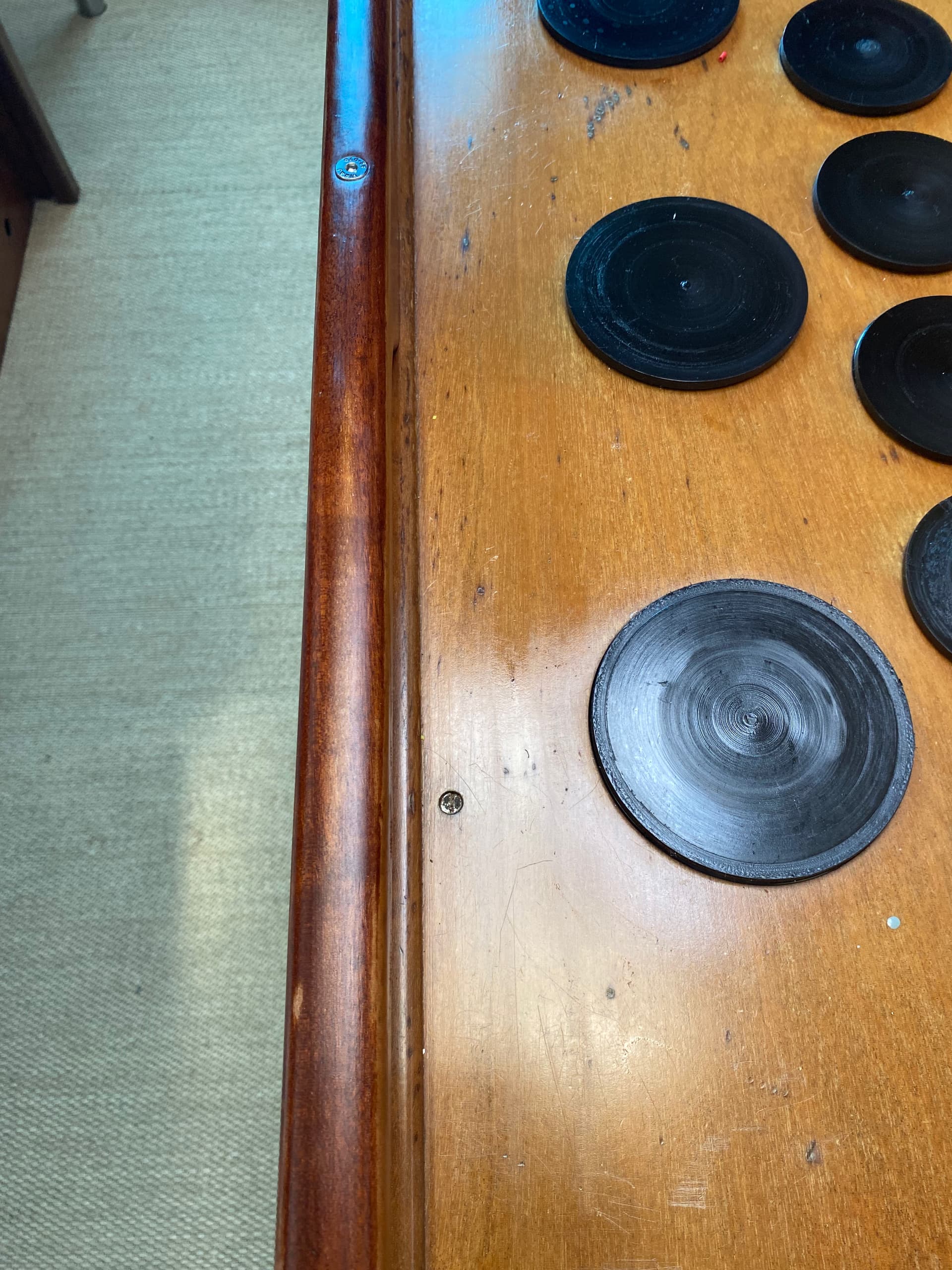

Merci beaucoup pour votre aimable réponse. J’avais effectivement entendu dire que le chantier utilisait du vernis acrylique, mais ils ont recommandé le polyuréthane, plus moderne. Le polyuréthane que j’ai utilisé est bicomposant et à base d’eau. À l’application, il prend une couleur laiteuse. J’ai appliqué trois couches, espacées de 12 heures et laissant sécher 72 heures. Je sais que c’est pénible, mais le résultat est très bon. À l’origine, le résultat était conforme aux photos que j’ai envoyées ; avec le temps, les parties exposées du vernis initial deviennent jaunâtres et opaques.
