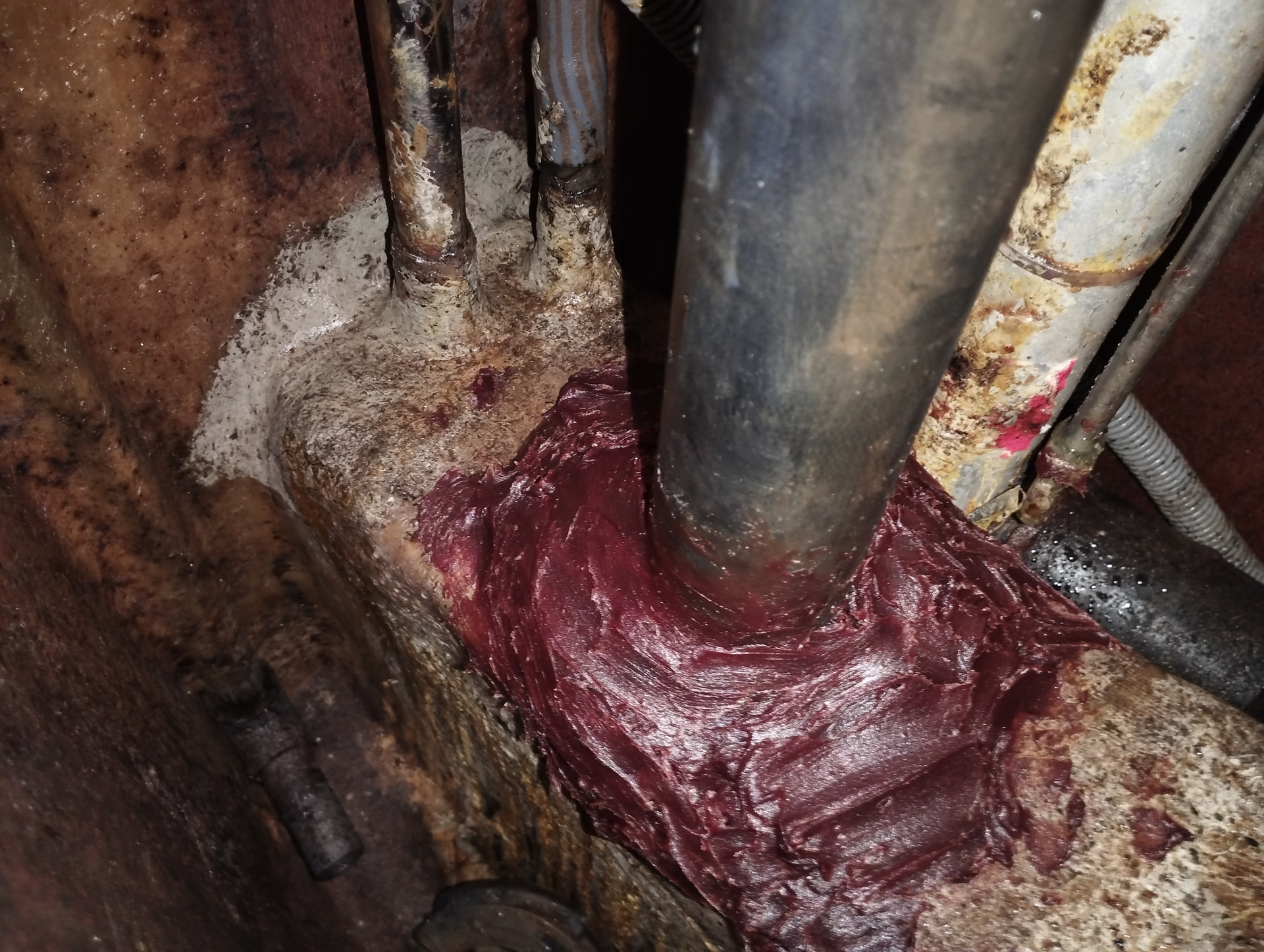

Il m’est arrivé une mésaventure qui aurait pu se transformer en catastrophe: Je faisais route de la baie de St Brieuc à Madère au près serré, le bateau tapait un peu dans les vagues, une journée après avoir doublé Ouessant je quitte mon quart et descend dans le carré et j’aperçoit de l’eau à l’angle du plancher de la table à carte, après un contrôle des fonds ceux-ci sont remplis d’eau!!
Rapatriement express vers Lorient après une réparation provisoire avec un produit miracle que je vous encourage tous à avoir à bord, ça peut sauver votre bateau, je n’ai aucune actions chez ce fournisseur :joy:

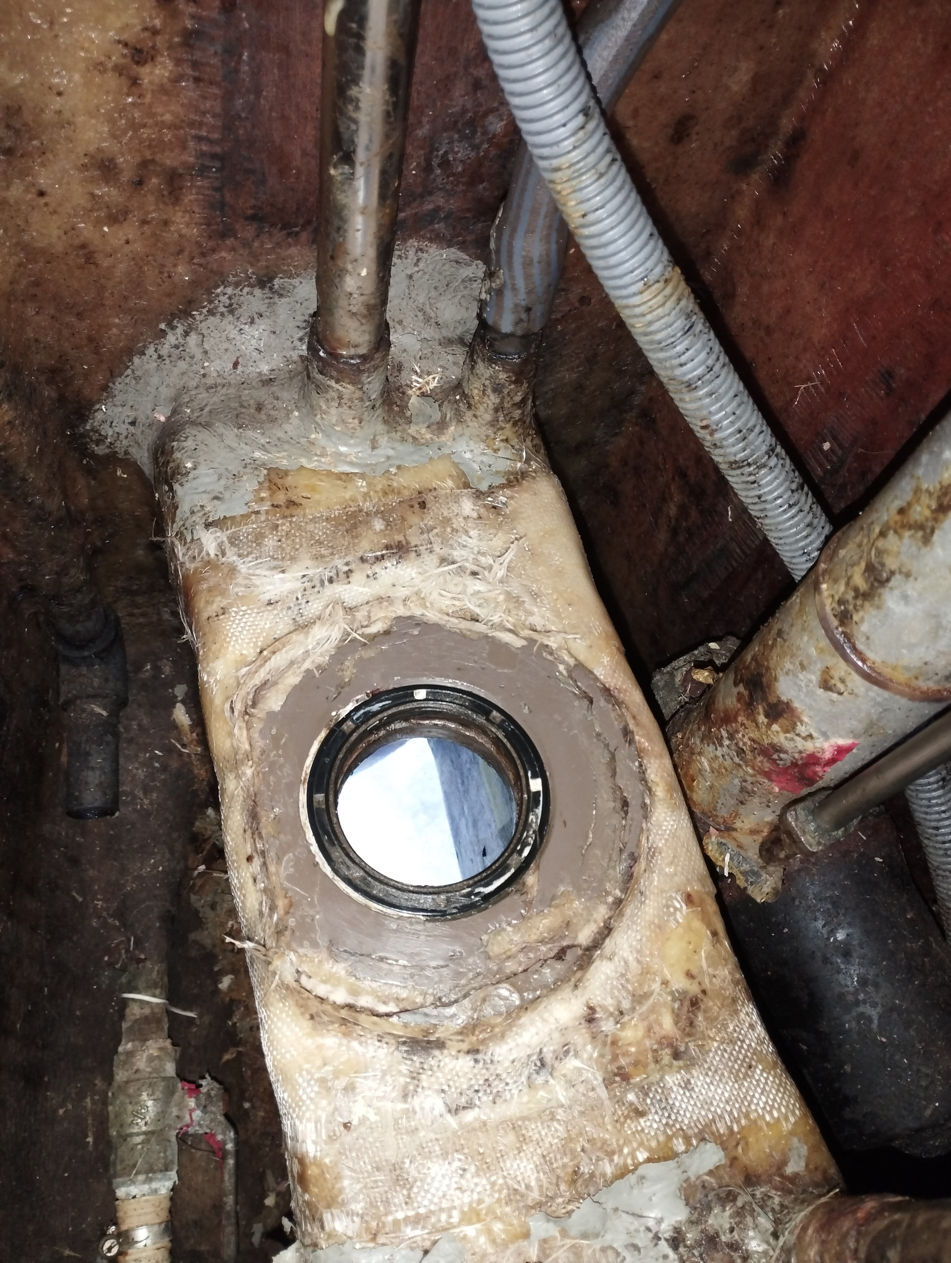

2 heures d’assèchement, les coffres bâbord sont aussi remplis, l’origine provient de la stratification entre la pièce recevant le joint spi du propulseur et le tunnel du propulseur qui a lâchée!
L’un d’entre vous a t’il rencontré ce problème? quelle a été la solution?

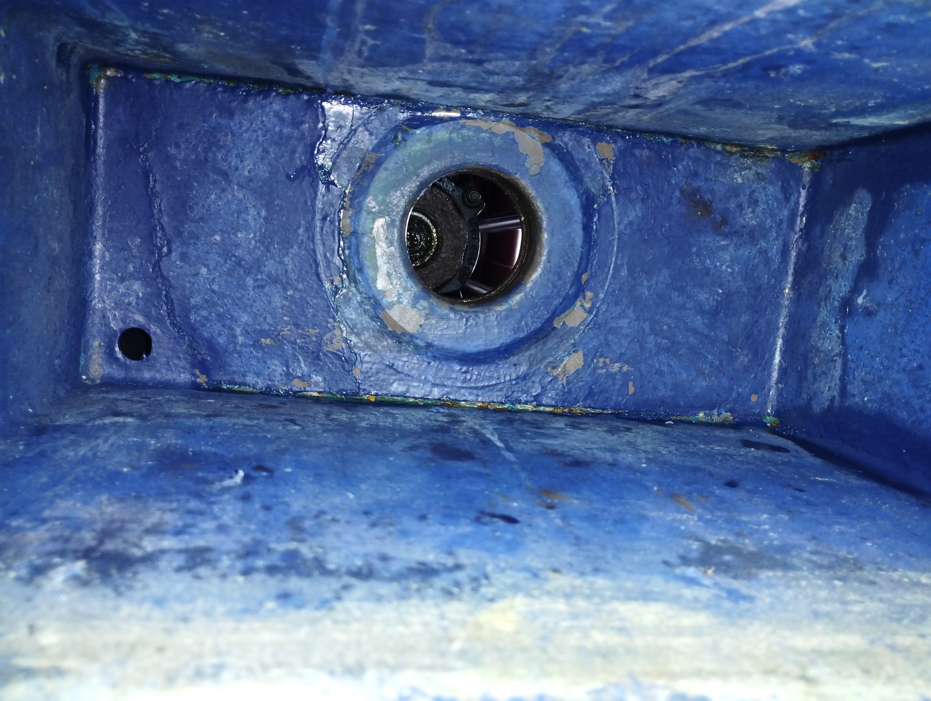

J’ai mis le bateau à sec pour intervenir dessus/dessous, je me suis aperçu qu’une réparation avait déjà été faite mais uniquement à l’intérieur, je pense refaire une stratification des deux cotés de cette pièce, constatation également que le compartiment avant n’est plus étanche!!

Bonjour, bizarre .il faudrait contacter l ancien propriétaire car j ai du mal à comprendre la cause ou alors arrachement du propulseur descendu et qui est venu forcer cet emplacement.Bien meuler le gelcoat des deux faces et ainsi contrôler tout ce qui est délaminé.Coffre avant pas étanche également bizarre.Je possède le produit qui sauve les voies d eau mais jamais utilisé.Merci pour ton message, tiens nous au courant de la suite.Bon courage et bon boulot

I see several things that indicate the bow thruster was broken off and the bow thruster cavity repaired. I suggest you have an experienced Amel Surveyor look at this. I suggest:

La réparation terminée je suis reparti, depuis compartiment du propulseur sec, pensez bien à installer la goupille bloquant la descente du propulseur en navigation: c’est le compression des joints entre le pied du prop et le tunnel qui assure l’étanchéité du coffre avant!!

pour ce qui est de la rep: remise en place à l’aide d’un étai de maçon de la pièce recevant le joint spi, meulage de l’ancienne réparation pour arrivé au gel coat d’origine, restratification du dessus ainsi que du dessous multi couches alternées roving/mat et pose d’une plaque et contre plaque en inox pour maintenir tout ça!
Après réflexion je pense que l’origine du mal avait du venir d’une vitesse excessive propulseur sorti, pour moi c’est deux nœuds max et que de petites impulsions.
