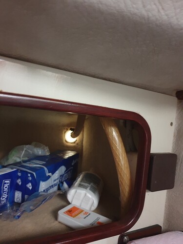

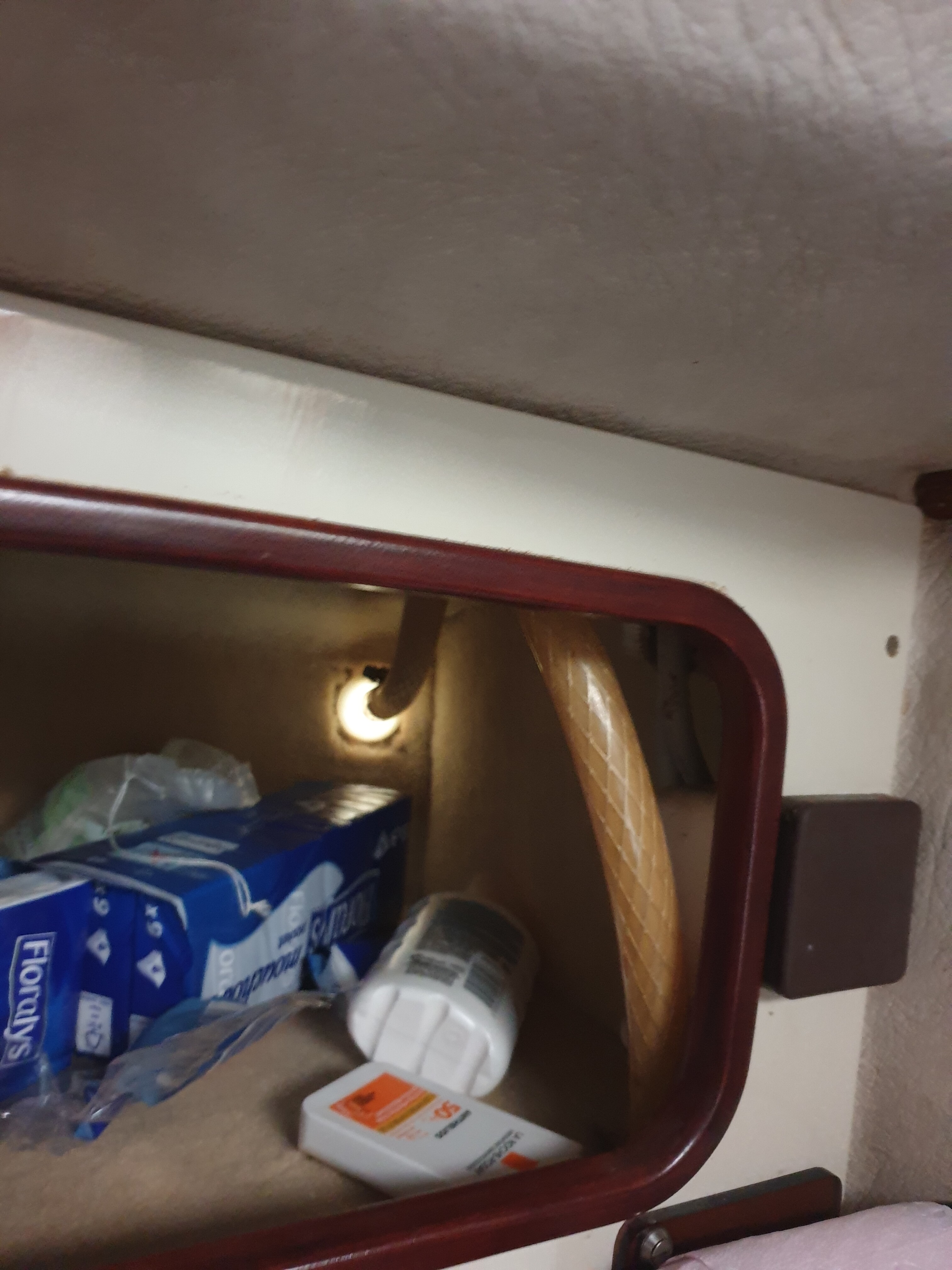

Merci, la cuve est installée derrière le wc, à droite, donc derrière l’étendoir serviettes. Je pense aussi que c’est un modèle gravitation. Je vais essayer avec un furet.

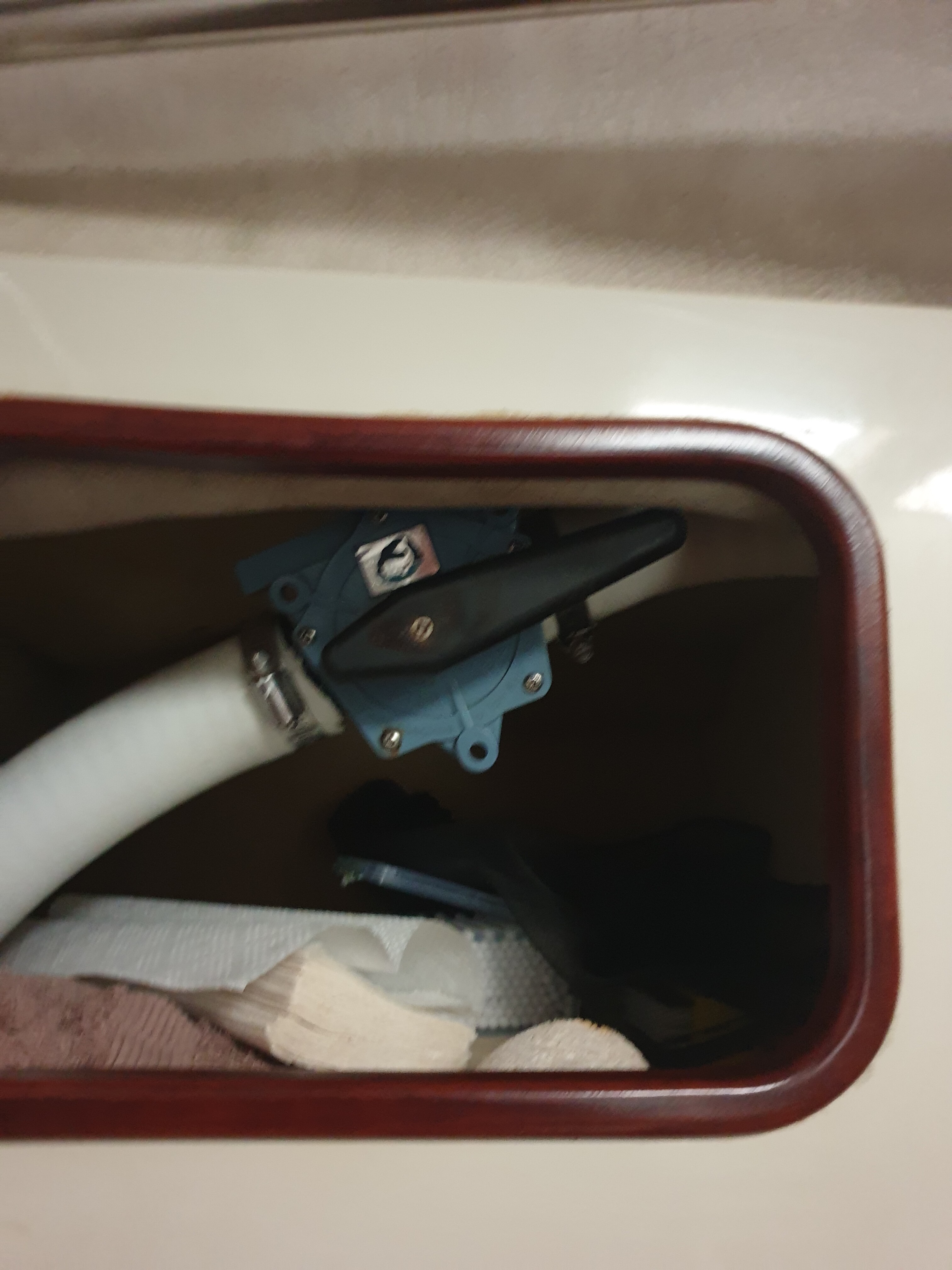

On dirait une vanne Whales 3 voies mais je n’aperçois pas le 3ème tuyau (?).

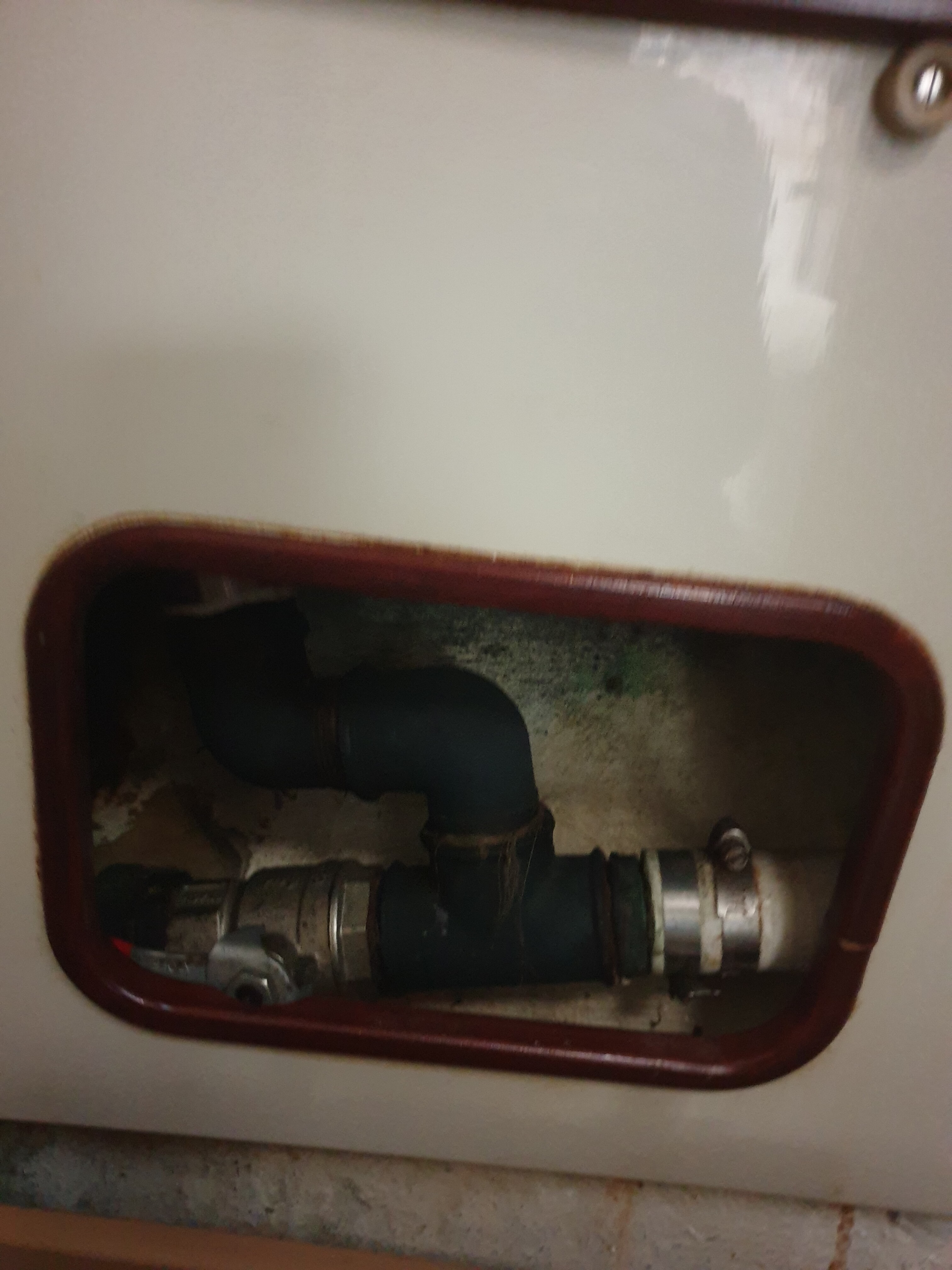

Ça fait quand même beaucoup de coudes au niveau de la vanne d’évacuation sur le passe-coque !
Si dans l’avant dernière photo « les matières » viennent du haut le coude 90° est un nid à bouchons… Il y a de très grandes chances que le problème soit à ce niveau Si c’est le cas, et si la vanne est bien après dans le sens de l’évacuation, la fermer puis enlever le tuyau aval Il doit alors être possible de tirer l’ensemble pour que la vanne arrive au bord de l’équipet et de mettre un seau en dessous. Ouvrir doucement la vanne… fureter si nécessaire. Si ça résout provisoirement le problème, remplacer le T par un Y .
Sinon je ne comprend pas pourquoi on s’emm… avec des vannes 3 voies et des raccords sur les tuyaux. Si on a une cuve au dessus de la sortie, donc évacuation par gravité, il suffit que la cuve soit en série sur le tuyau d’évacuation. On ferme la vanne de sortie des WC : la cuve se remplit, on ouvre : la cuve se vide. Encore un truc qui doit être trop simple…

oui je confirme que la « matière » arrive bien par le haut du coude 90;
