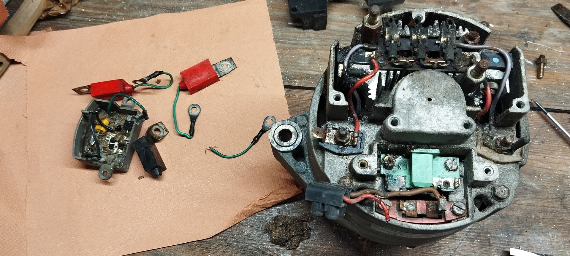

Démonté, 3 condos anti parasite je suppose dont un fil cassé, le régulateur motorola 9RC 7054 plein d’un mélange sel (?) huile (?).
j’avais changé mon vieux Perkins par un Volvo D50, mais aucun rapport je suppose.
Impossible de retrouver un régulateur.

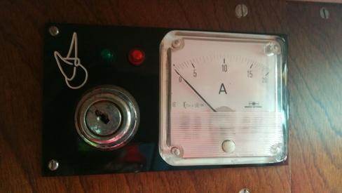

Dans mon cas je n’ai pas d’ampèremètre, peut être est il judicieux d’en rajouter un.
Quand cela fonctionnait, je voyais la charge par l’ampèremètre numérique que j’ai en haut du tableau.

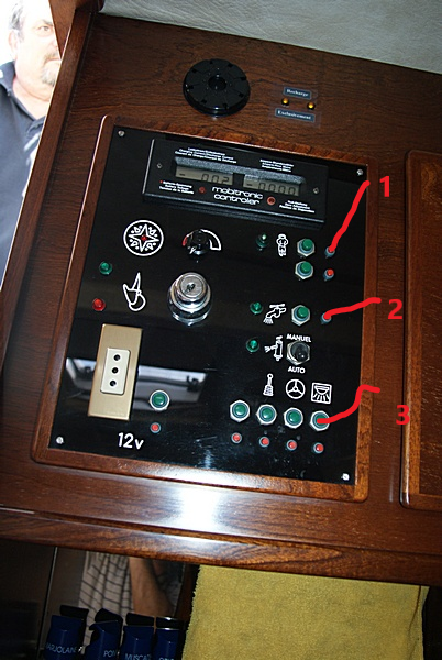

@petitmousse Malheureusement, je ne connais pas ce type de panneau de commande. C’est probablement pour Santorin. Sur les anciens Sharki et Maramu le panneau se trouve au dessus du passage vers l’arrière.
Mais le Santorini disposera également d’un câble à 2 fils sur l’alternateur pour allumer et éteindre le courant d’excitation. Celui-ci doit être équipé d’un nouvel alternateur.

Bonjour , dans mon cas j’ai nettoyé tout le silicone qui avait coulé du régulateur (très collant et difficile à enlever)et remis ensuite un polymère. Ensuite j’ai fait réviser l’alternateur dans un petit atelier de réfection alternateur auto. Je ne suis pas certain que n’importe quel alternateur fonctionne car il doit pouvoir s’exciter à très faible tour/min. Pour votre alternateur peut-être juste nettoyage et vérifier le cablage. Bon travail

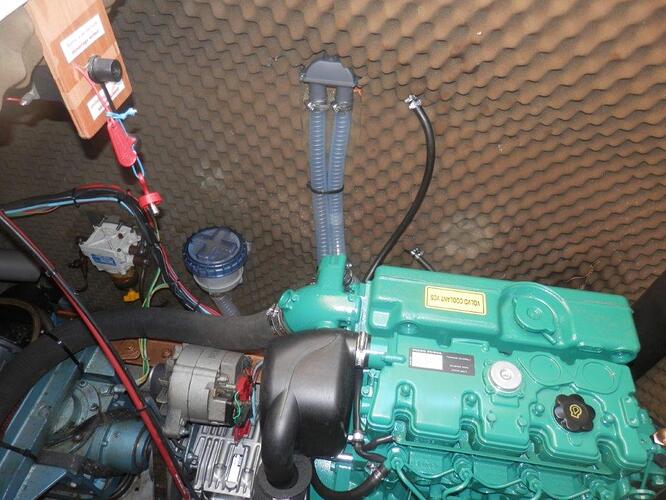

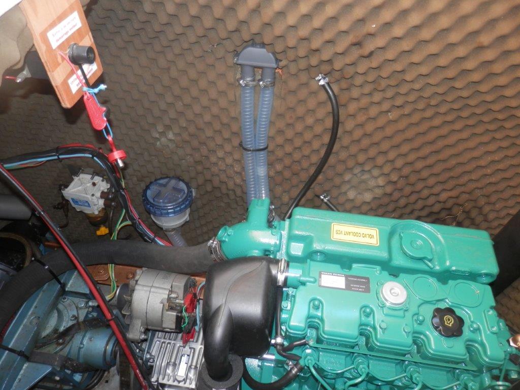

Ci joint photo de mon moteur avec l’alternateur d’arbre ( Volvo D50 dans un Santorin)

Je vais essayer, mais cet alternateur est dans un état lamentable et je ne trouve plus de régulateur identique sur internet, deux câbles sont sectionnés à la base bref je préfèrerais en remettre un neuf !
