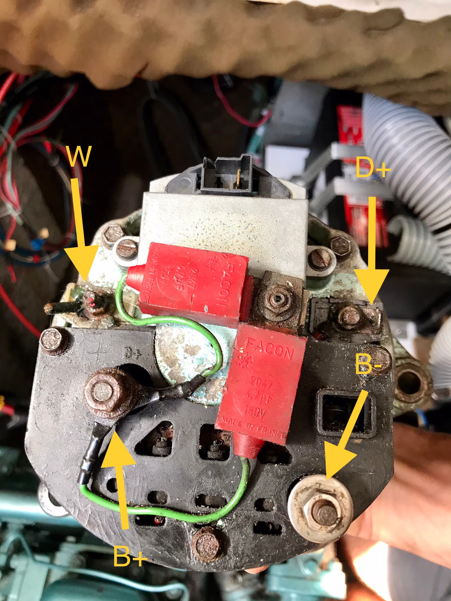

Sur mon sharki l’alternateur d’arbre était en place mais non câblé.
Après vérification le régulateur de charge était défectueux.
J’ai changé ce régulateur par un neuf.
J’ai fait un câblage hier mais autant il me semblait avoir compris avec les régulateurs intégrés mais avec le régulateur externe j’ai un petit doute …

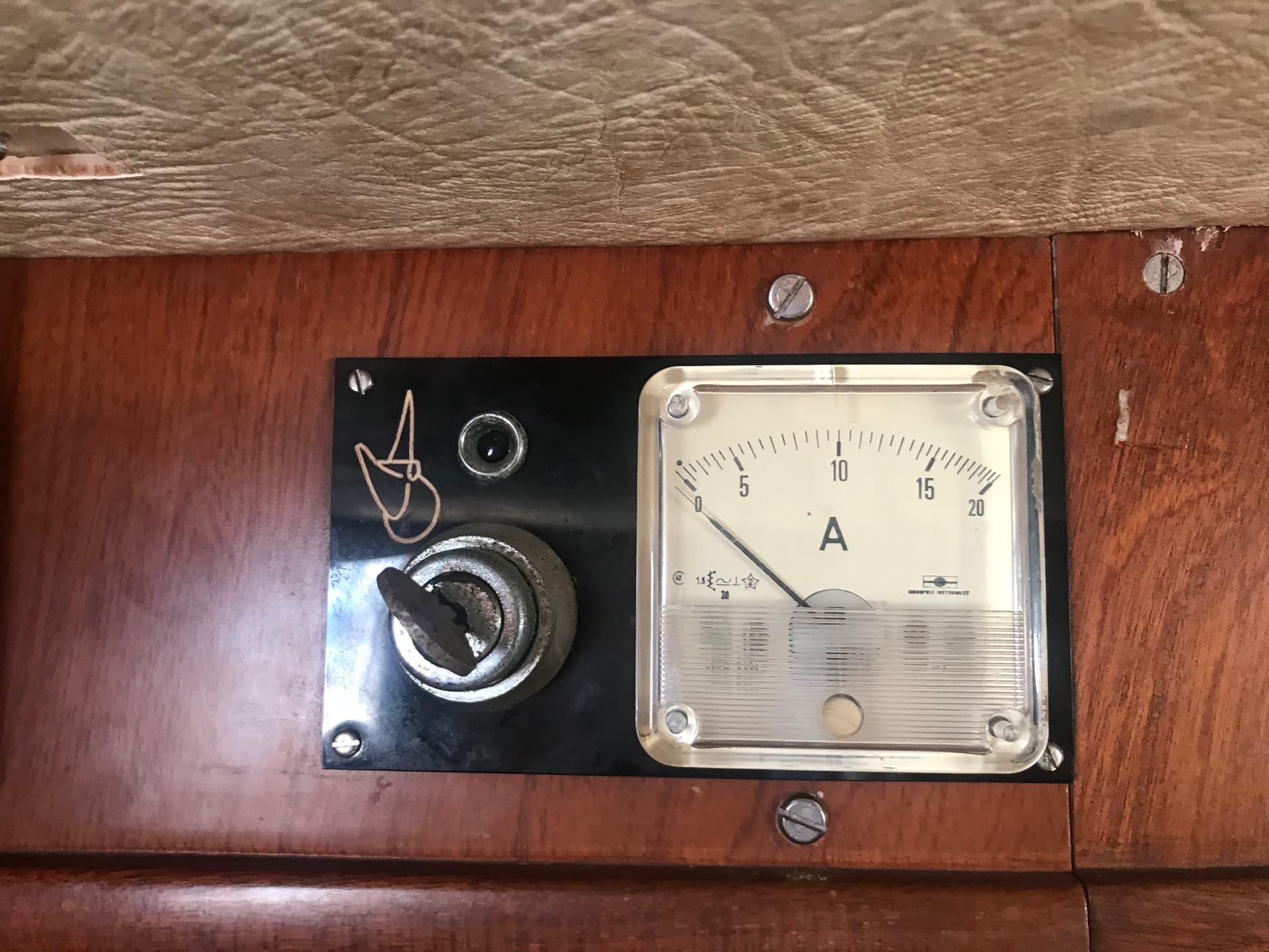

Pour précision je n’ai qu’une lampe rouge sur le tableau électrique dédié à l’alternateur d’arbre.

Je ne sais pas quel schéma tu as vu. La lampe rouge sur le tableau principal est pour le deuxième alternateur. Mais le feu vert pour le alternateur d’arbre peut être vu sur ton photo au-dessus de l’interrupteur à clé donc ce petit tableau alors. Cet interrupteur à clé active le courant d’excitation pour le alternateur d’arbre. Le alternateur d’arbre a seulement une régulateurs intégrés et ne pas une régulateurs externe. Sinon ça ne marchera pas.

Je me suis peut-être mal exprimé en disant régulateur externe, sur mon alternateur d’arbre le régulateur est comme sur le schéma, vissé à l’arrière mais je n’ai qu’une seule fiche pas trois.

Le schéma avec 2 voyants lumineux est plus pour Maramu et Mango. Mon Sharki n’a qu’un voyant vert, comme on peut le voir sur ton photo ci-dessus dans le premier message. La photo de l’alternateur ne montre pas s’il convient comme générateur d’arbre. Le courant d’excitation doit être activé avec l’interrupteur. Une borne W n’est pas nécessaire !
