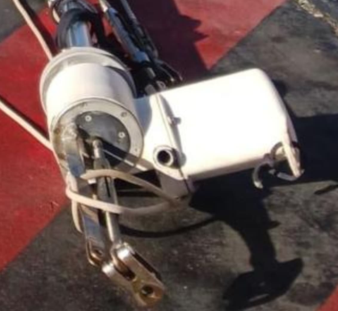

Bonjour, j’ai une fuite d’huile sur l’enrouleur de génois. Cette version d’enrouleur n’a pas de trappe de visite et quand je dévisse les boulons en dessous du réducteur rien ne vient. Comment dois-je faire pour accéder à l’intérieur du réducteur ? Merci encore pour vos conseils. Gilles
Une fois les boulons otés, c’est peut-etre le joint qui est collé qui reste étanche. Le décoller (attention l’huile coulera), nettoyer et mettre de la graisse silicone filante à la place de l’huile (reco Amel).

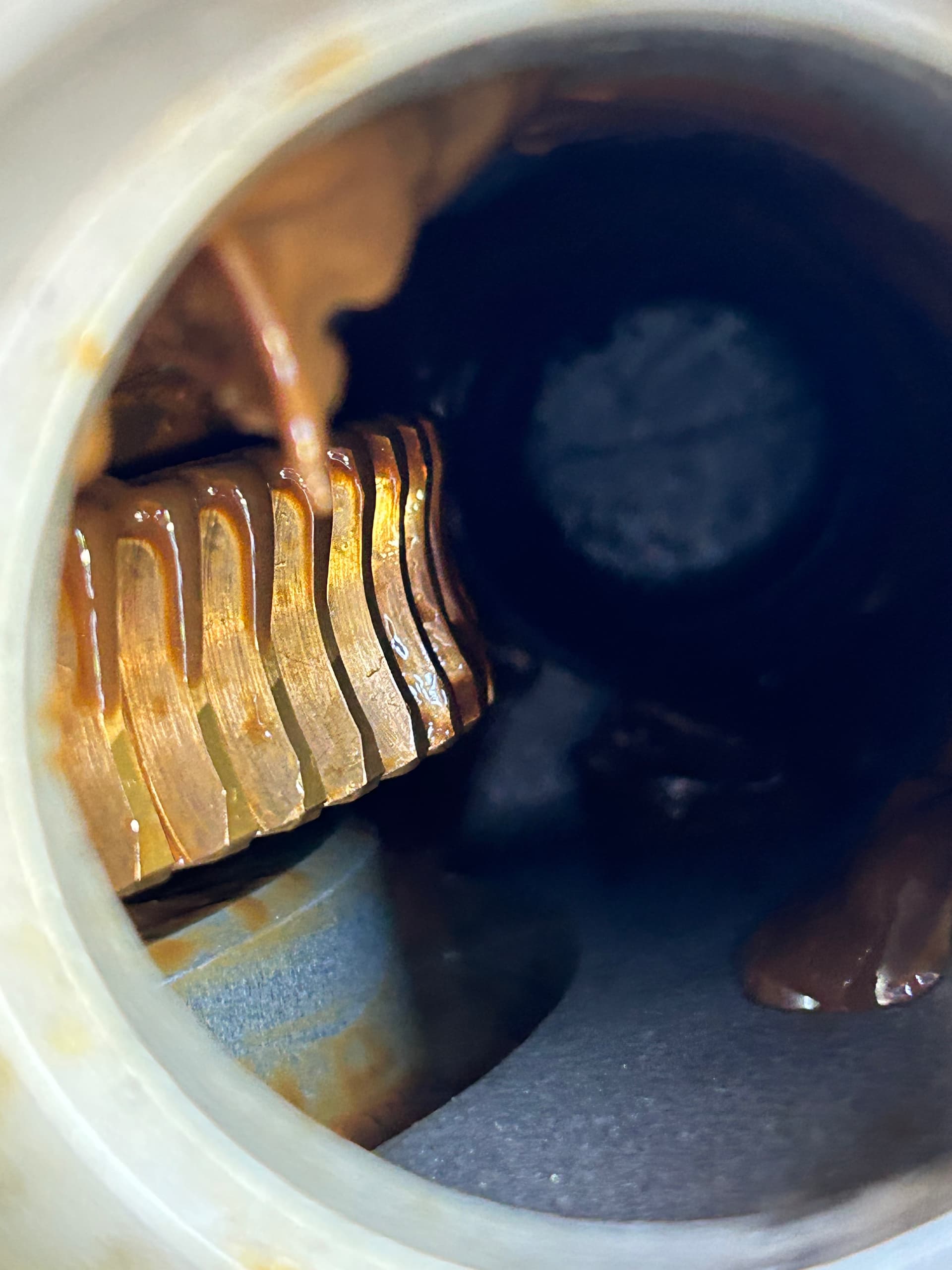

je suis justement en cours de remontage de mon enrouleur et du réducteur, et je me pose la question de la graisse dans le mécanisme et sur le câble de l’étai du génois.
La graisse à l’intérieur du réducteur était marron et très dense.
Celle du câble plutôt très collante.

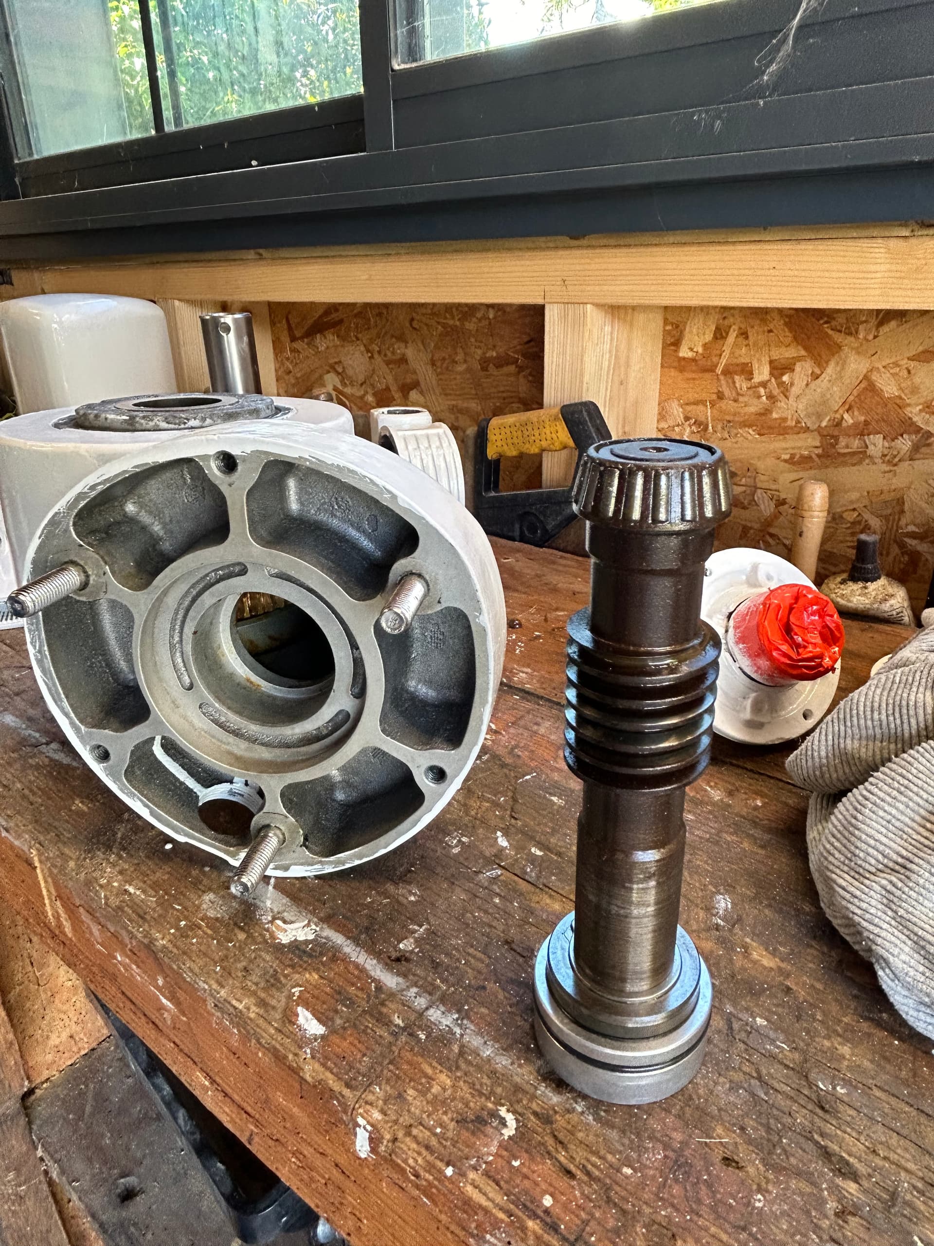

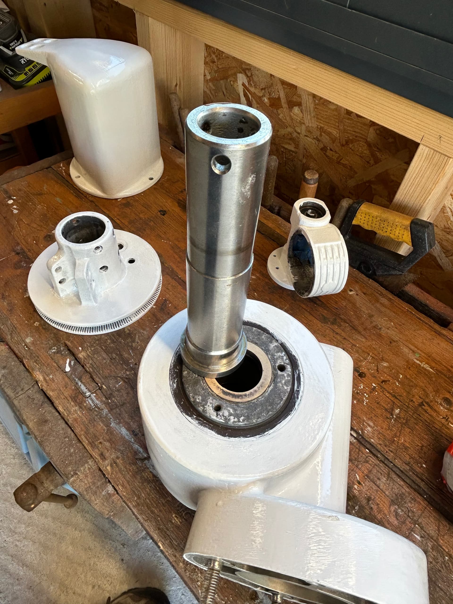

Bonjour David, compte tenu de mes maigres connaissances je suis preneur des photos que tu as prises de l’intérieur du réducteur pour distinguer les différentes pièces que j’ai du mal à voir sur le schéma. Cordialement.Gilles
Hello Gilles,
mon enrouleur était en mode peinture, je viens d’enlever les scotchs :
Voici quelques photos des pièces démontées, j’espère que cela pourra t’aider !
David
