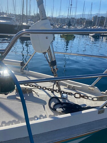

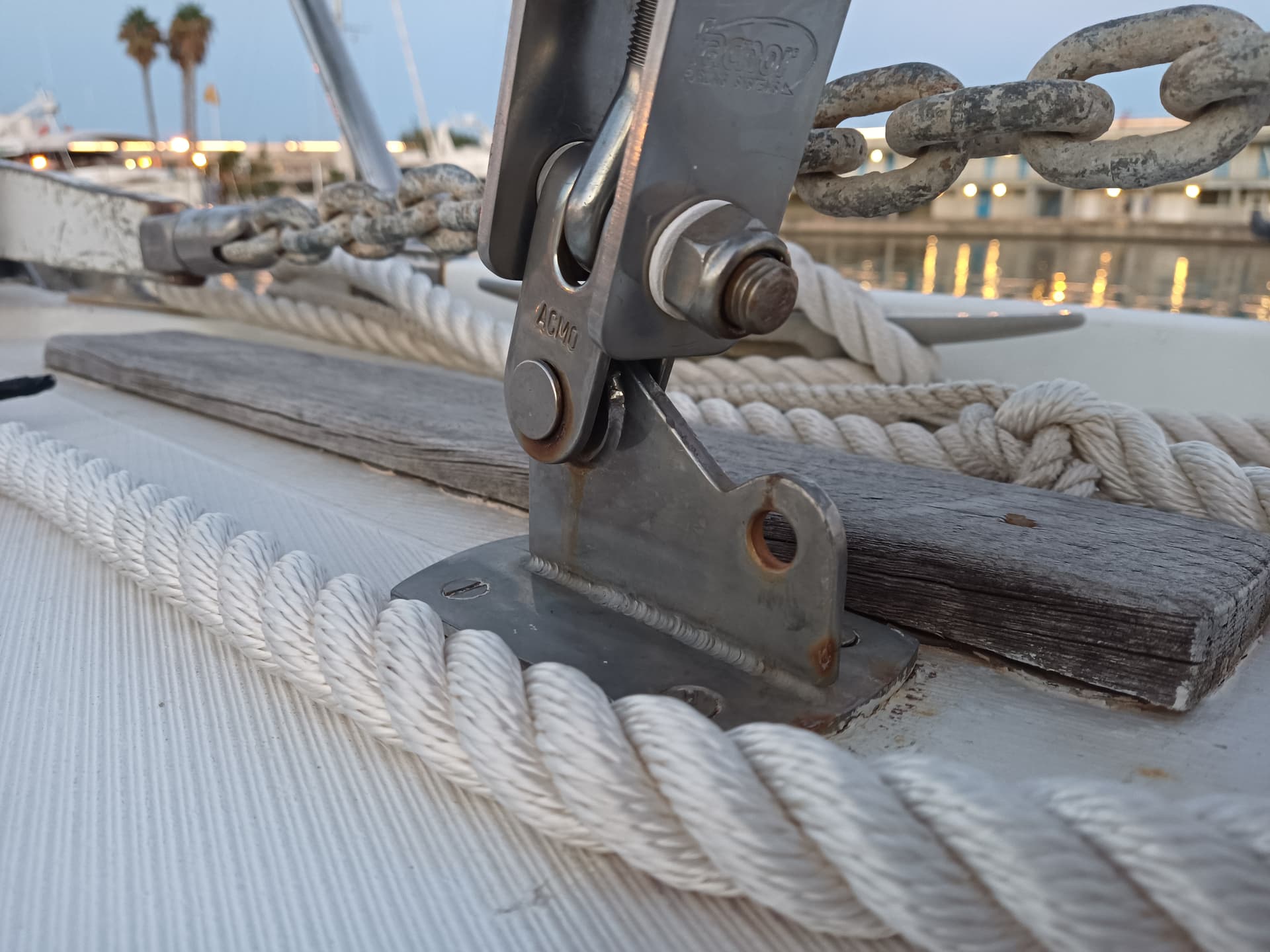

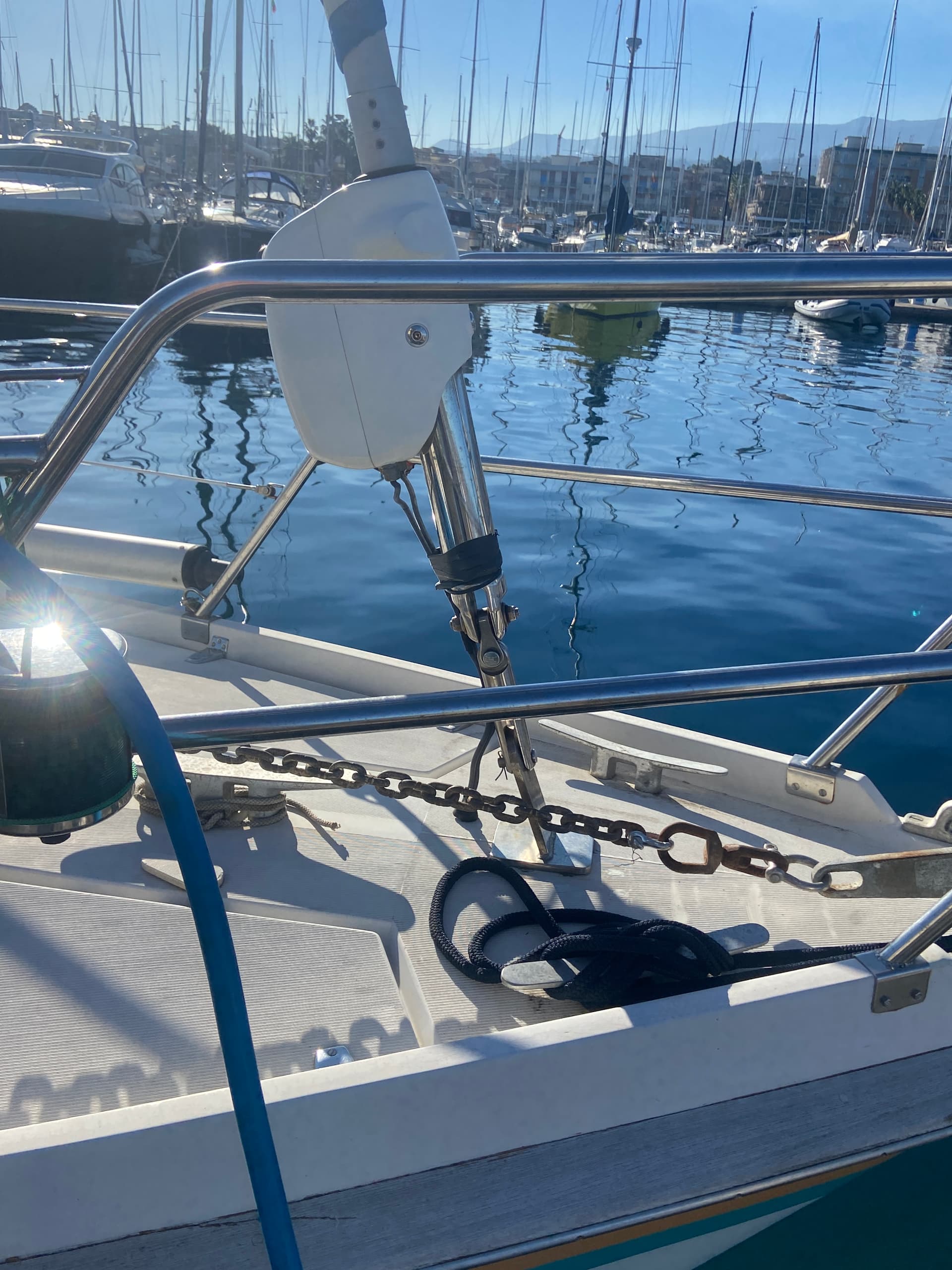

Je te posterais une photo de mon etai largable sous peu, pour que tu vois a quoi ressemble le montage de celui-ci.

Bonjour, en ce qui me concerne j’ai deux étais sur enrouleur électrique le bas étai est an d
Au devant du guindeau. Le bas étai est donc fixe et est fixé presque sous l’étai avant. Je n’ai pas de bastaques donc. Je peux endrailler toutes sortes de voiles à l’avant ce qui est très confortable. Bien sûr il faut renter le génois lors des virements de bord mais avec un enrouleur électrique c’est rapide.
Si vous. Ou les je peux vous faire des photos de l’installation sur le pont si vous voulez

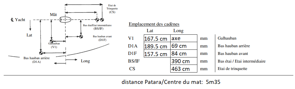

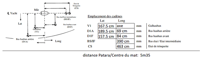

Salut Enez,
Je te mets en dessous mon relevé de cadène actuelle (et je t’envoi une photo de celle-ci.
Bien sur je comprend ton point de vue, moi je suis pas avec des enrouleurs électriques, ils sont manuels mais ça le fait bien, toujours se mettre au portant pour enrouler la voile et ça le fait bien, et puis si jamais je dois louvoyer dans un chenal ou dans une zone restreintes à ce moment je reste avec mon solent ou ma trinquette gréer sur le second étai, c’est beaucoup plus facile comme ça …
