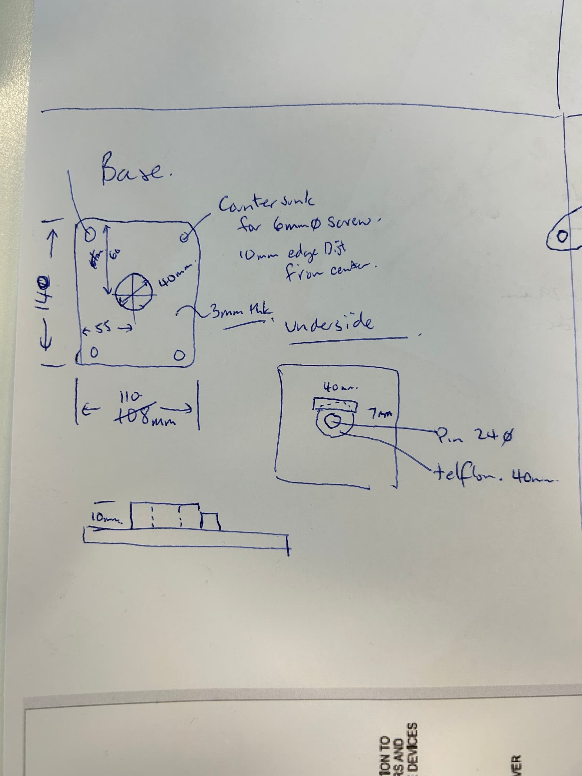

Ken, s’il vous plaît, auriez-vous la gentillesse de nous envoyer quelques dimensions de l’appareil : longueur, largeur, hauteur, épaisseur de l’inox utilisé, diamètre des éléments cylindriques et leur ouverture… Tout ce que vous pouvez penser qui peut nous être utile. Avec ces informations, nous essaierons de créer un modèle 3D et nous le laisserons dans le forum au cas où quelqu’un (comme nous) serait encouragé à le construire.
Mille merci.
Ken, please, would you be so kind as to send us some dimensions of the device: length, width, height, thickness of the stainless steel used, diameter of the cylindrical elements and their opening… Anything you can think of that may be useful to us . With this information we will try to make a 3D model and we will leave it in the forum in case someone (like us) is encouraged to build it.
Thank you.

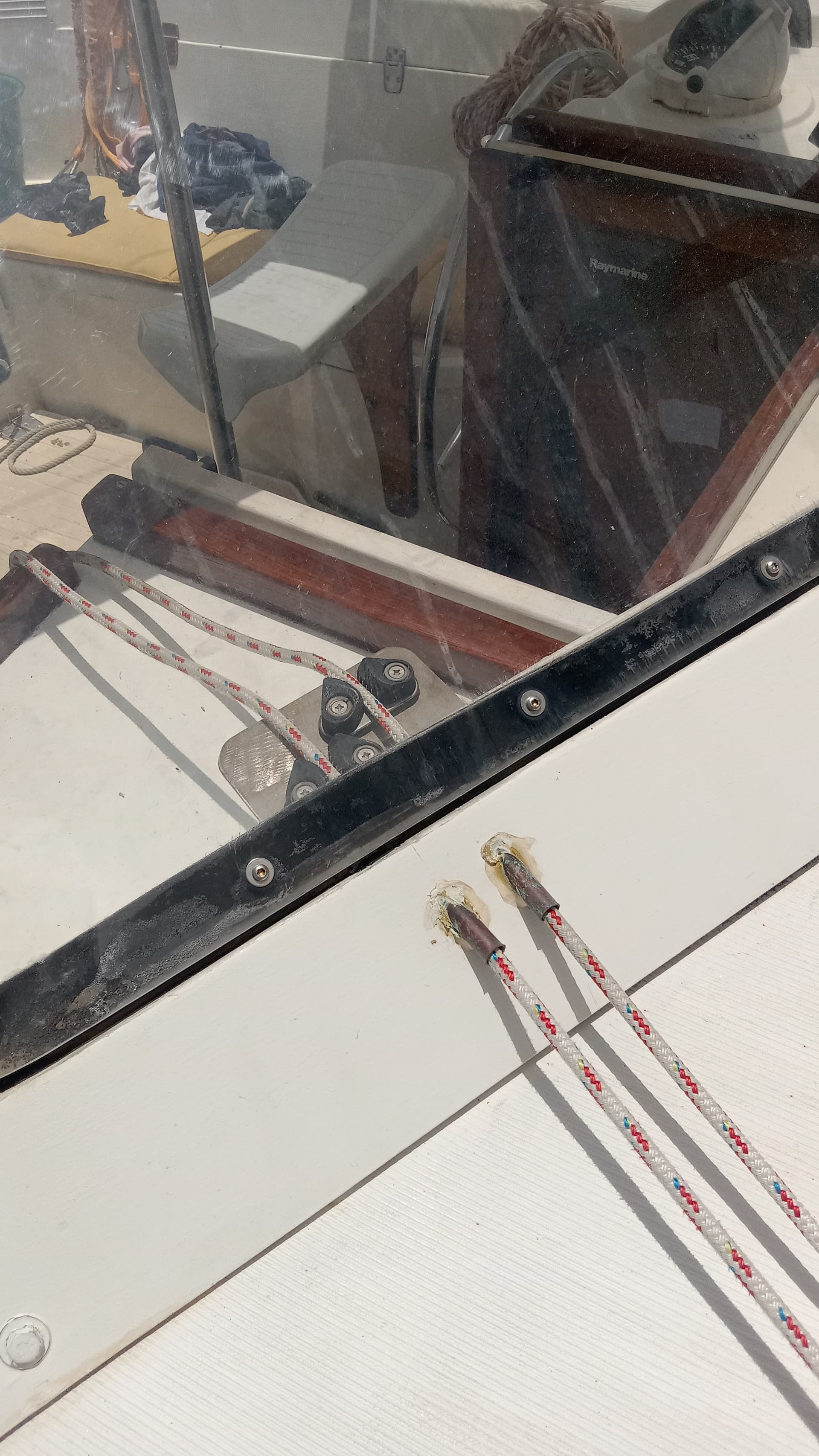

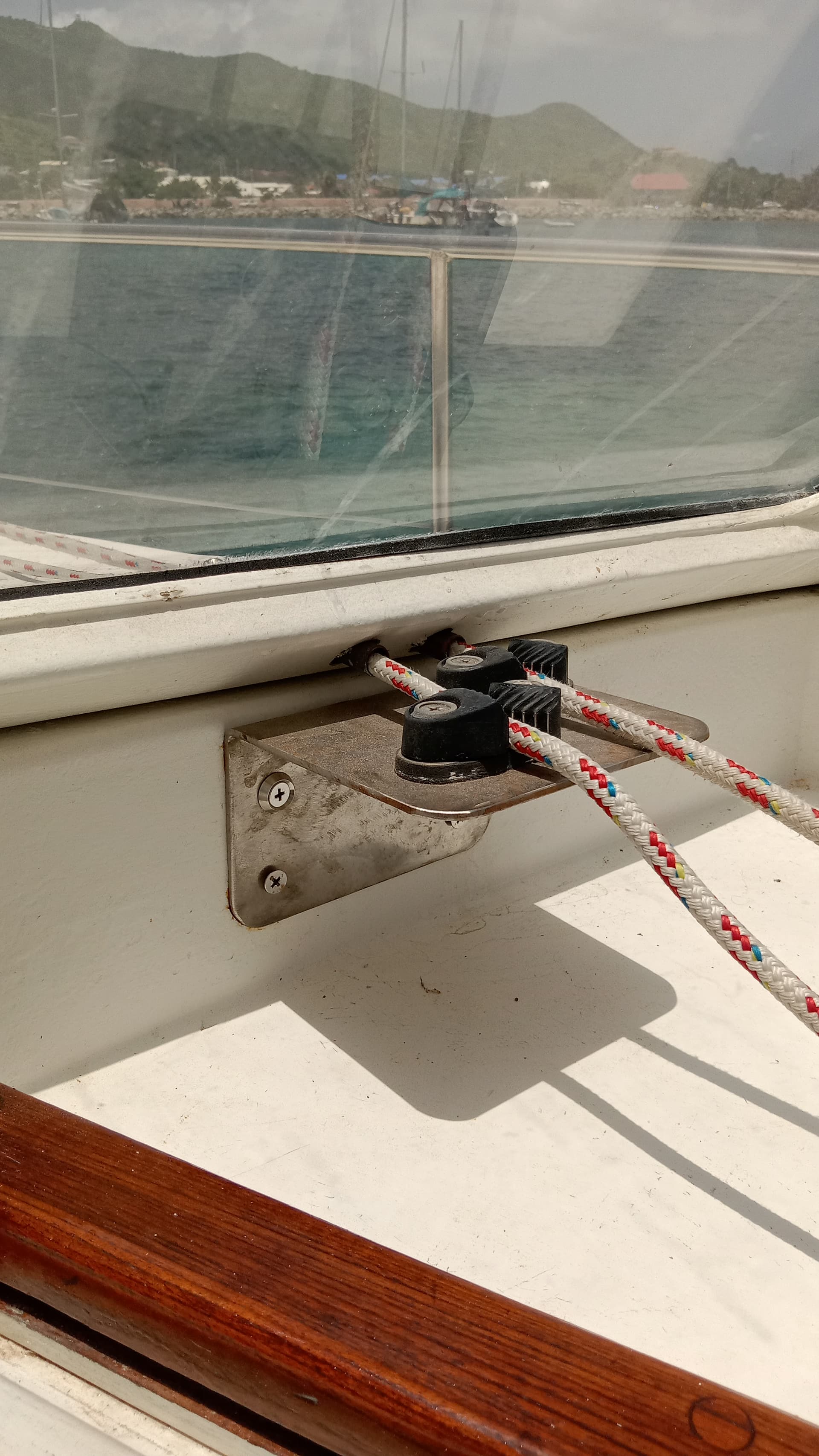

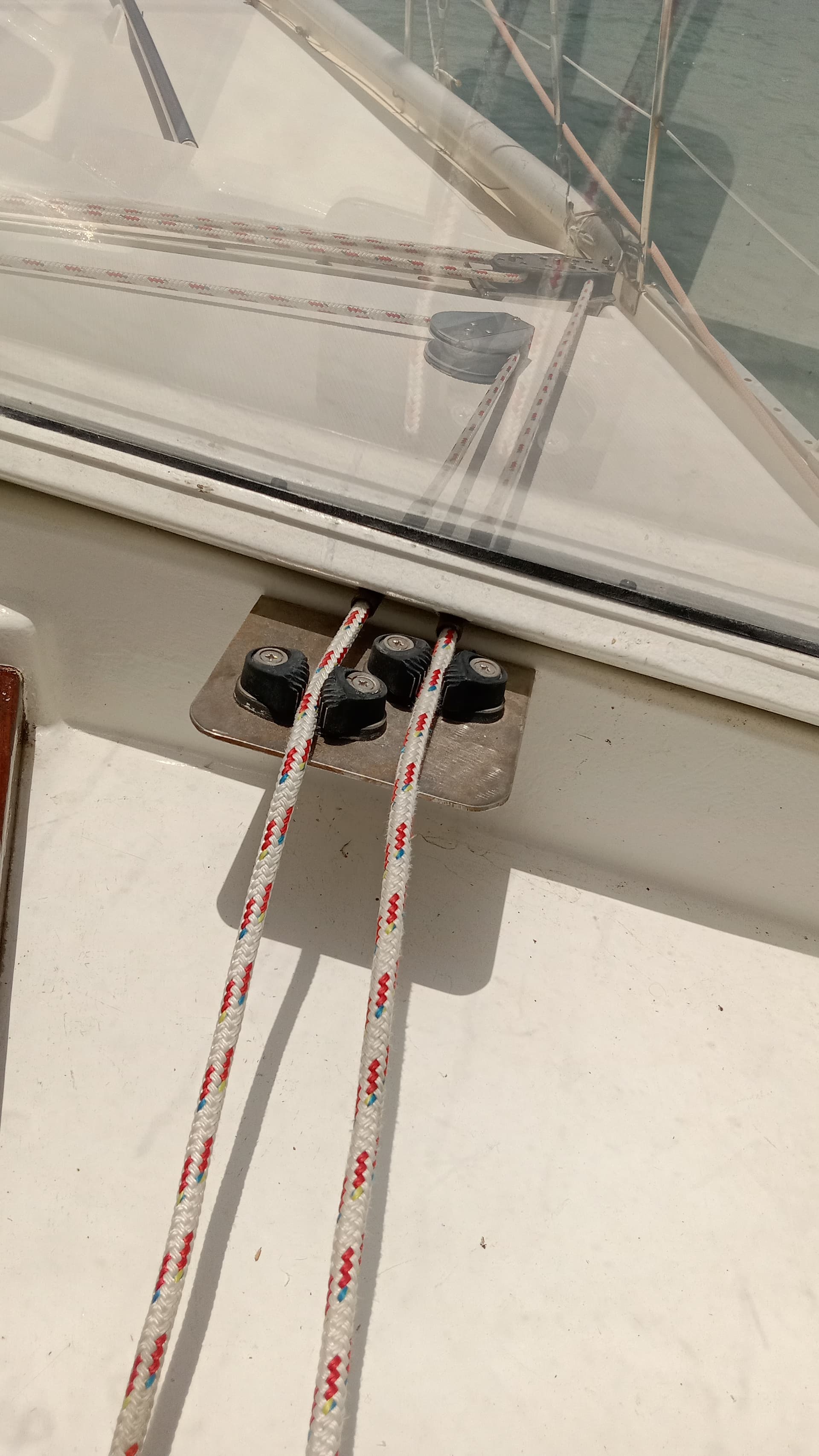

I thought that I had posted these, if not here they are.
This winch has been a mission!
I still need to secure it to the upstand.
Will post photos and words of how I have done it.
If there is a particular measurement that is not shown, ask me and Ill measure it.
Material: 316 stainless and Teflon for white stuff.
