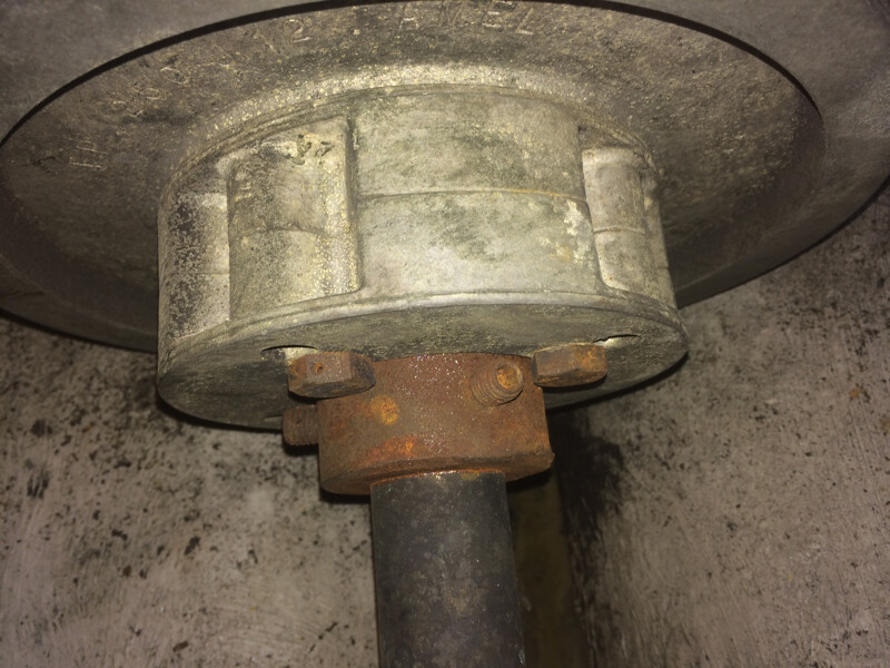

Quelqu’un as des informations de l’accouplement souple d’origine sur les Sharki? Quelle entreprise et quelle type c’est? Il as des pieces de caoutchouc dedans?

Question à ceux d’entre vous qui ont effectué une remotorisation sur le Sharki ou sur le Maramu : Avez-vous conservé l’accouplement souple d’origine ou avez-vous changé pour un tourteau standard plus facile à aligner lorsqu’on est loin du service Amel ?
Les mécanos disent qu’un accouplement souple est à proscrire pour un montage sur silent-blocks. Pour quelle raison Amel a-t–il fait ce choix technique apparemment peu orthodoxe ?
A moins que ce soit le propriétaire précédent qui se soit fait refiler cet équipement et qu’il ne fasse pas partie de l’inventaire d’origine…

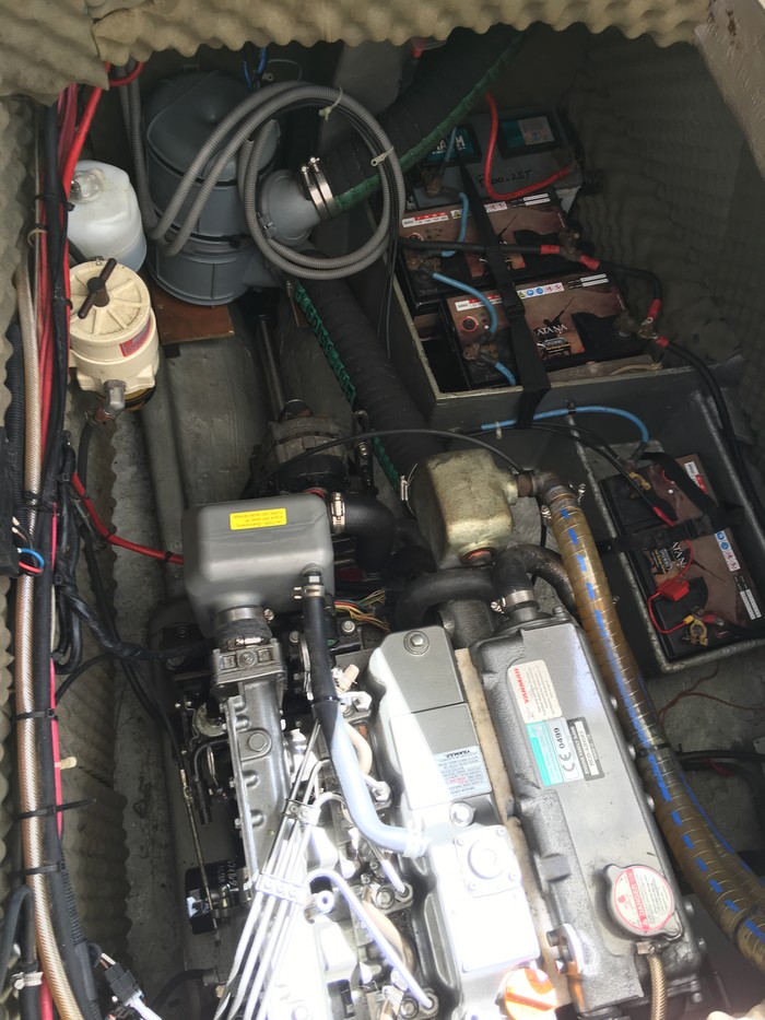

Lorsque j’ai remotorise mon Sharki, j’ai supprimé l’accouplement souple. Avantage fiabilité et facilité d’alignement. Inconvénient le moteur est peut-être plus bruyant.
J’ai remotorise avec un Yanmar en supprimant le berceau métallique. Il passe juste… etune cale de 1cm

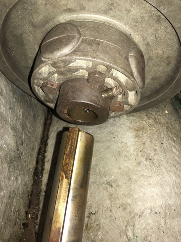

En demontant notre Yanmar on a decouvert que les caoutchoucs de l’accouplement elastique etaient uses. Apres plusieurs recherches je suis remonte au fabricant allemand qui a encore les dessins d’origine. Incroyable!!!
Ils m’ont dirige vers un atelier mecanique en allemagne qui soit fabrique des nouveaux soit repare les anciens. On a envoye l’ancien accouplement et ils l’ont renvoye repare pour 370 euros. En fait on va aussi en acheter un neuf pour 500 euros en rechange.
