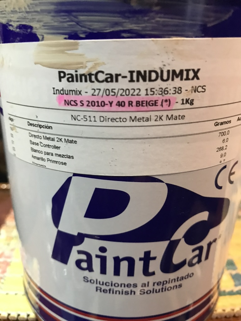

Je te recommande absolument la peinture a deux composants. Un marchand de peintures de voiture en gros fera l’affaire. Meme chose pour le primer.

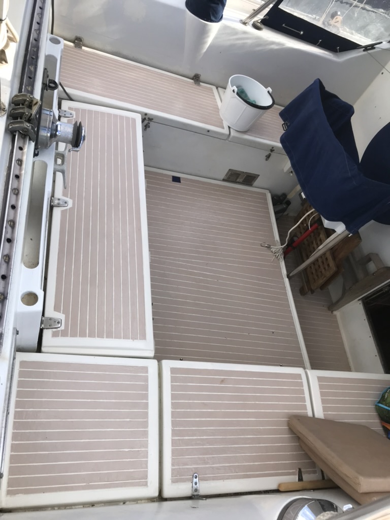

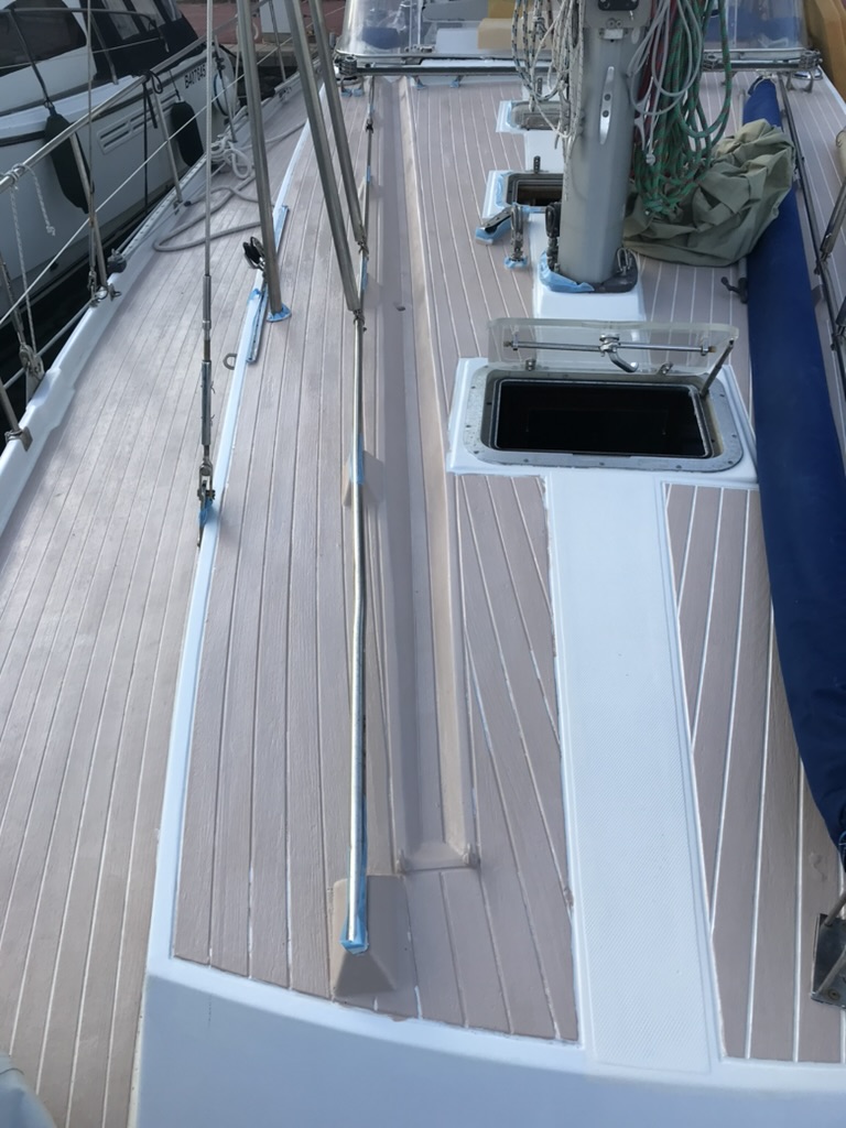

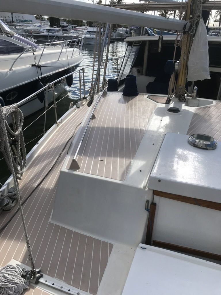

J’ai opte pour des couleurs plus claires car je navigue entre Turquie et Italie et il fait tres chaud.

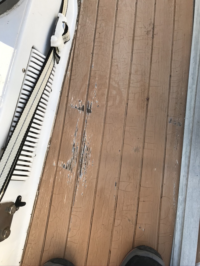

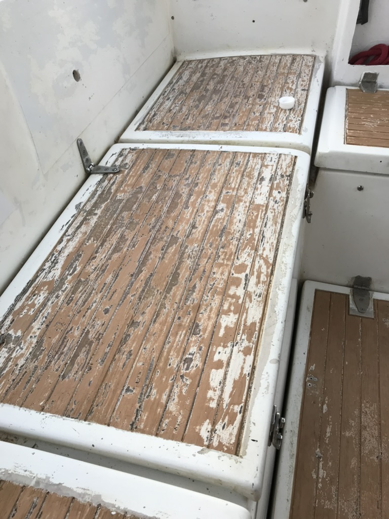

Je te montre les photos avant et apres.

Désolé pour cette réponse très tardive, merci pour ces photos avant/après en effet il était temps de faire quelques chose!
Le blanc je n’y avait pas pensé le rendu est vraiment bien, tenté un temps par le noir au marker mais les essais font vraiment moche, et puis par le marron d’origine, je pense aller vers le blanc.

@baradoz Tu sais Stephane tout depend ou tu navigues, j’ai choisi tout tres clair car je navigue en ete entre la Grece et la Turquie et il fait nettement moins chaud a l’interieur apres avoir applique de la peinture claire et des bandes blanches

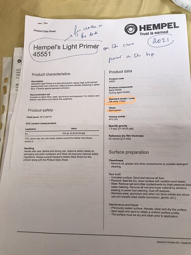

J’ai utile le primer a deux composants Henkel:
Pour les rainures j’ai utilise cream RAL 9001 mate. Achete chez un grossiste de peintures pour voitures

As tu passé un primaire pour la peinture de pont "qui est du gel coat teinté marron "? + roof « blanc ».
