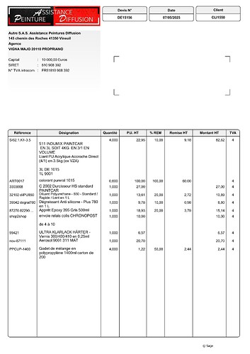

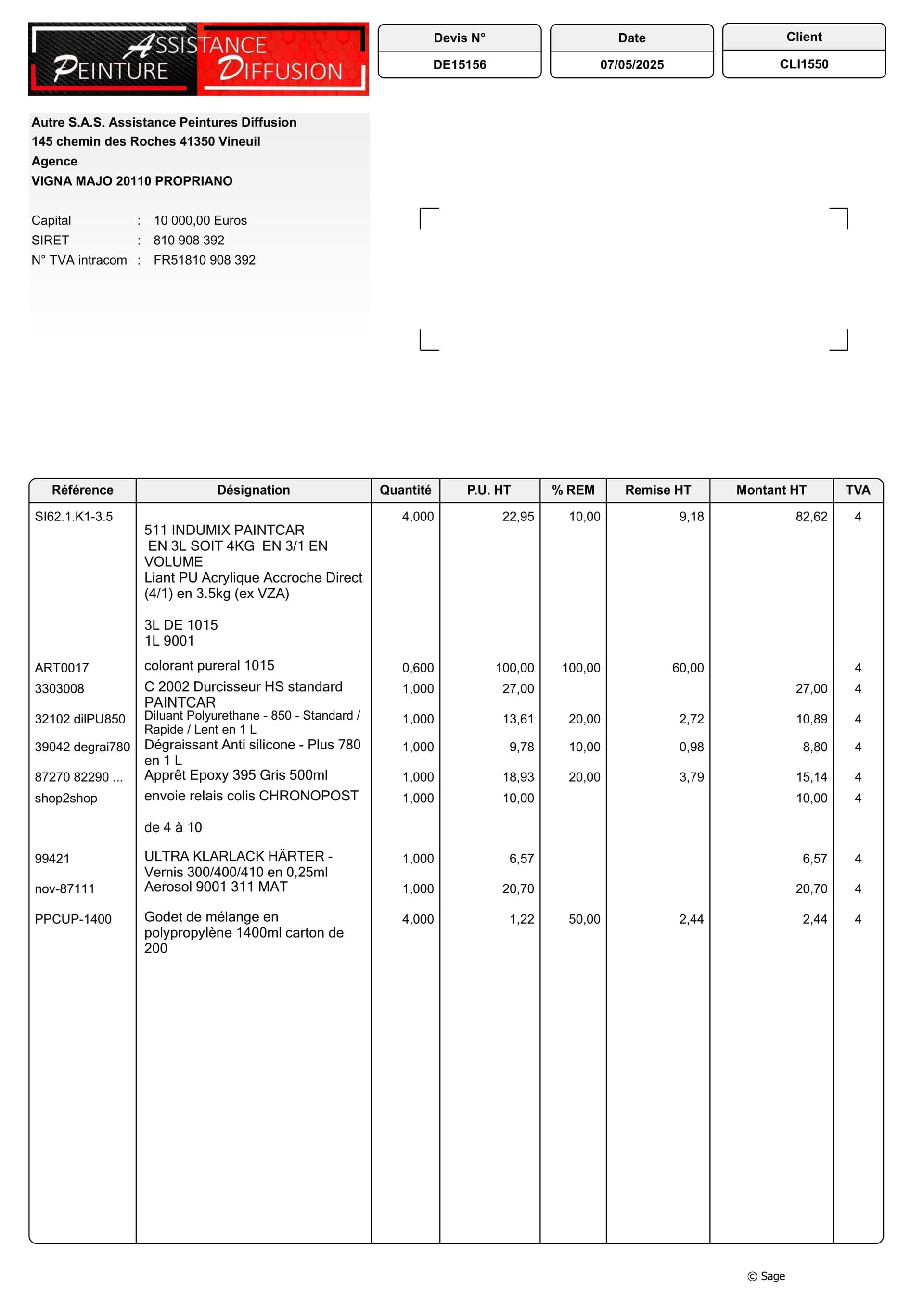

Couleurs :
RAL : 1014 et 9001, mais il ne faut pas s’y fier, ça nous a paru trop clair et on ajouter de la teinture « chocolat », donc, le résultat est pseudo-aléatoire :slight_smile:
Je joins la facture pour donner une idée des prix
