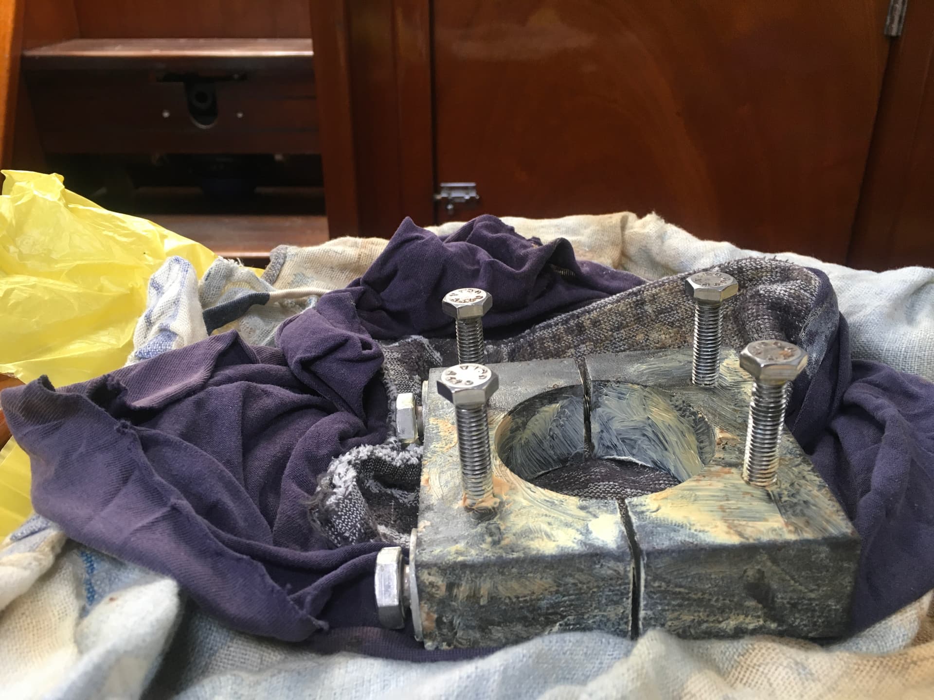

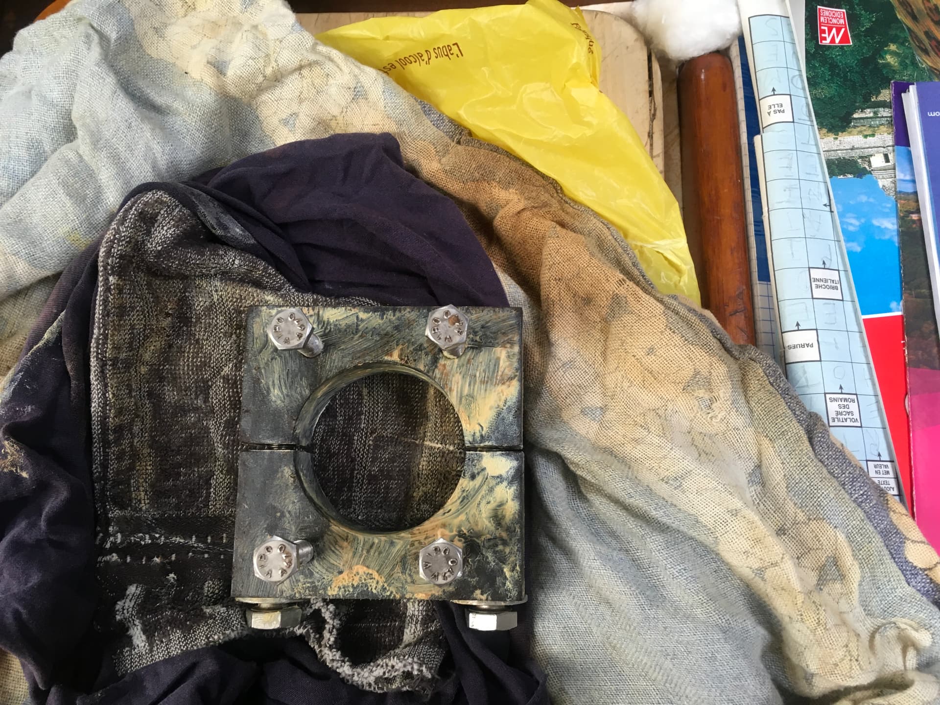

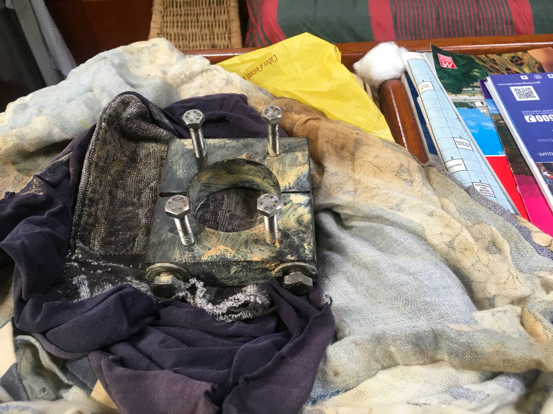

Bonsoir, pour notre part, nous avons une sorte d’arrache moyeu adapté au propulseur qui permet de désolidariser le moteur de l’embase…cette pièce je crois me souvenir vient du chantier AMEL.

Bonjour, je vous fais la photo de l’arrache moyeux quand je rejoins mon bord. Si je tarde trop, n’hésitez pas à me relancer en MP. Dominique
Avez-vous essayé avec un extracteur. Celui-ci est serré sur le tube et les vis exercent une pression sur la bride du moteur. Mettre par les taraudages des quatre vis Chc M8 , du WD40 ….Et attendre ….

De retour à bord, j’essaie de vous envoyer les photos de mon arrache moyeu. Je reste à l’écoute si l’envoi n’aboutissait pas.
