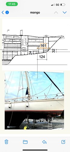

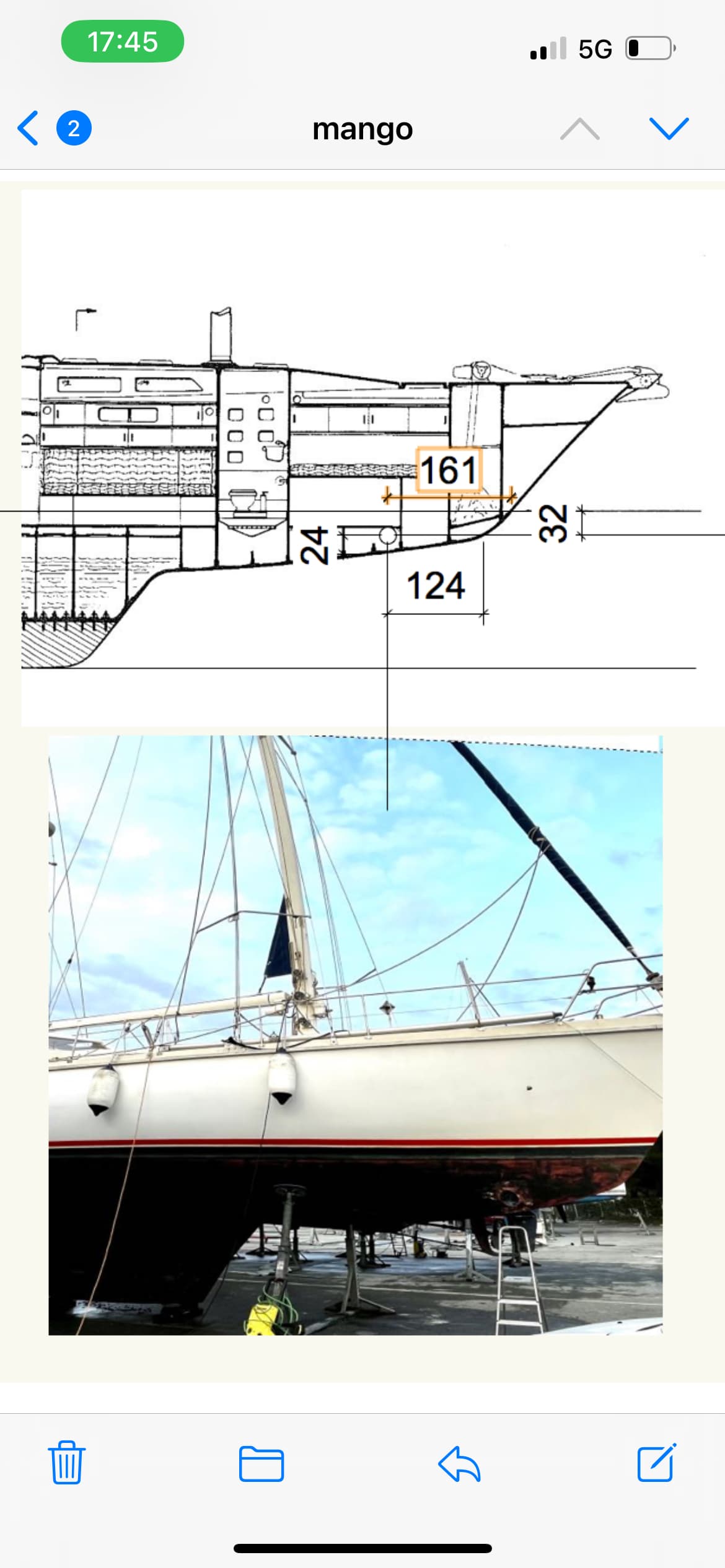

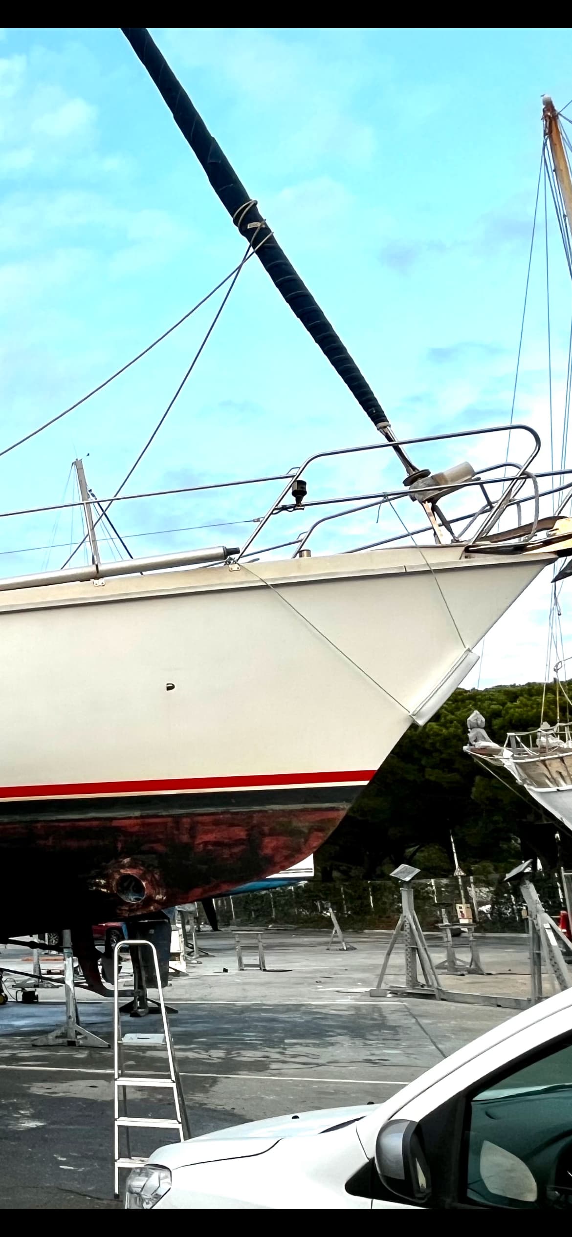

Je te joins une photo si cela peut être utile … en faisant un rapport de comparaison avec les plans
Bonne continuation
Antoine
Port Camargue
Suite je t’ai fais un rapprochement avec un logiciel de dessin (je suis architecte)
Je te joins ce que j’ai obtenu sois toute réserve à 5% prêt
un tout grand merci pour les infos, mais normalement le propulseur d’origine Amel vient juste au pied de la cloison du puit d’ancre, ce sont ces mesures que j’aimerais obtenir auprès d’un propriétaire Mango.
