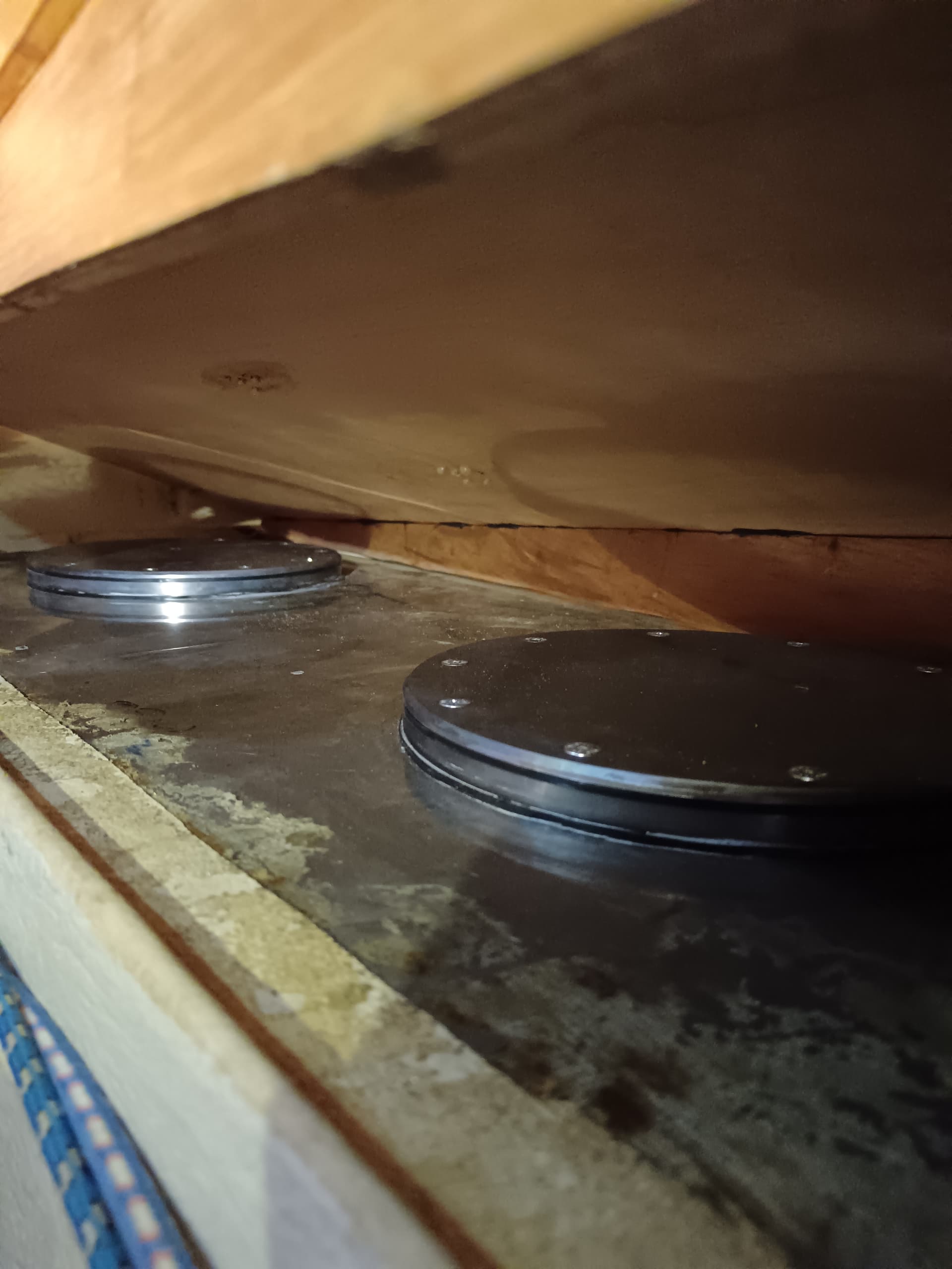

Merci pour vos messages.
J’ai pompé les 200 l de GO restant.
J’ai ouvert deux accès au réservoir à la scie sauteuse
J’ai aspiré.
J’ai mis du diluant mixte qui a bien nettoyé.
J’ai mis des trappes.
Je croise les doigts pour la suite….
Bravo et maintenant tu peux nettoyer tous les ans.
