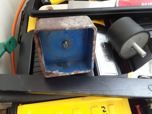

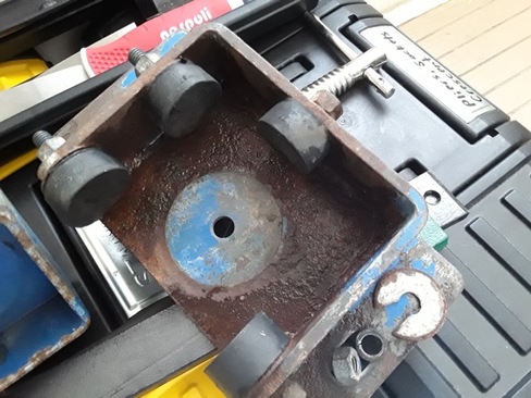

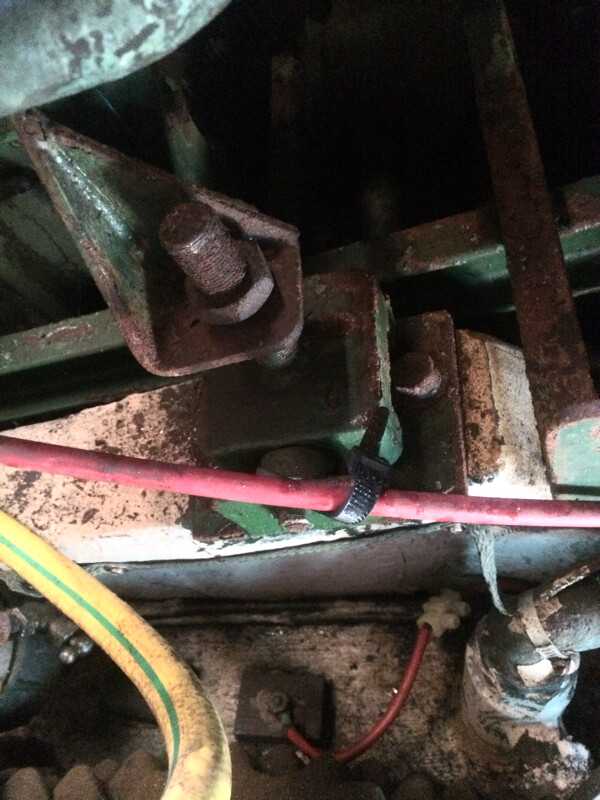

Je doit changer les suspensions du moteur Perkins 4108. Il sont tres fatigue. Quelle que une as fait ca et ils sont encore disponible chez Amel? Je sais c’est une construction special de Amel.
Maud TOUILLET de Amel service apres vente moi ecrire il y as seulement les silents blocs en caoutchouc disponible (photo). Quelqu’u as deja faites cette travail ?
Si tu veux changer les silent bloc complet, tu peux appeller le service apres vente de cette entreprise et leur demander conseil. Il faut que tu connaisse le poids de l’ensemble mecanique suspendu (moteur + inverseur et accessoires ajouté dessus eventuellement).
J’ai pris les mousses isolantes chez eux pour refaire l’isolation complete de ma cale moteur, et des silents blocs pour mon groupe electrogene. C’est du tres bon materiel.

Parce-que je ne sais pas le poids de moteur etc. J’ai demander Amel et ils me offrier deja les blocs caoutchouc. Mais je veux avoir si quelque un deja faites cette travail.
C’est pas tres compliqué a faire.

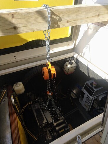

Pour faire ca dans les regles de l’art il faut désacoupler l’arbre d’hélice et ensuite changer les silents bloc un par un. Tu peux soulager le moteur en accrochant un palan u bout de la bome du grand mat, ou avec une traverse en appui sur les bancs du cockpit.

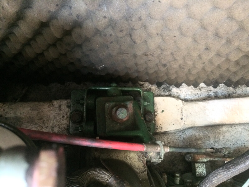

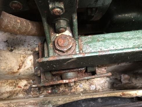

Ensuite il faut regler les silents blocs pour que l’accouplement inverseur/arbre d’helice soit parfaitement aligné. Pour finir il faut faire le « balancement » du moteur, il faut desserrer un silent bloc et revenir juste en appui avec la rondelle, serrer a nouveau le silent bloc, et recommencer pour les autres silent blocs un a un. cela evite d’avoir le moteur avec une mauvaise repartition du poids sur les silentblocs, ce qui est source de vibrations.
